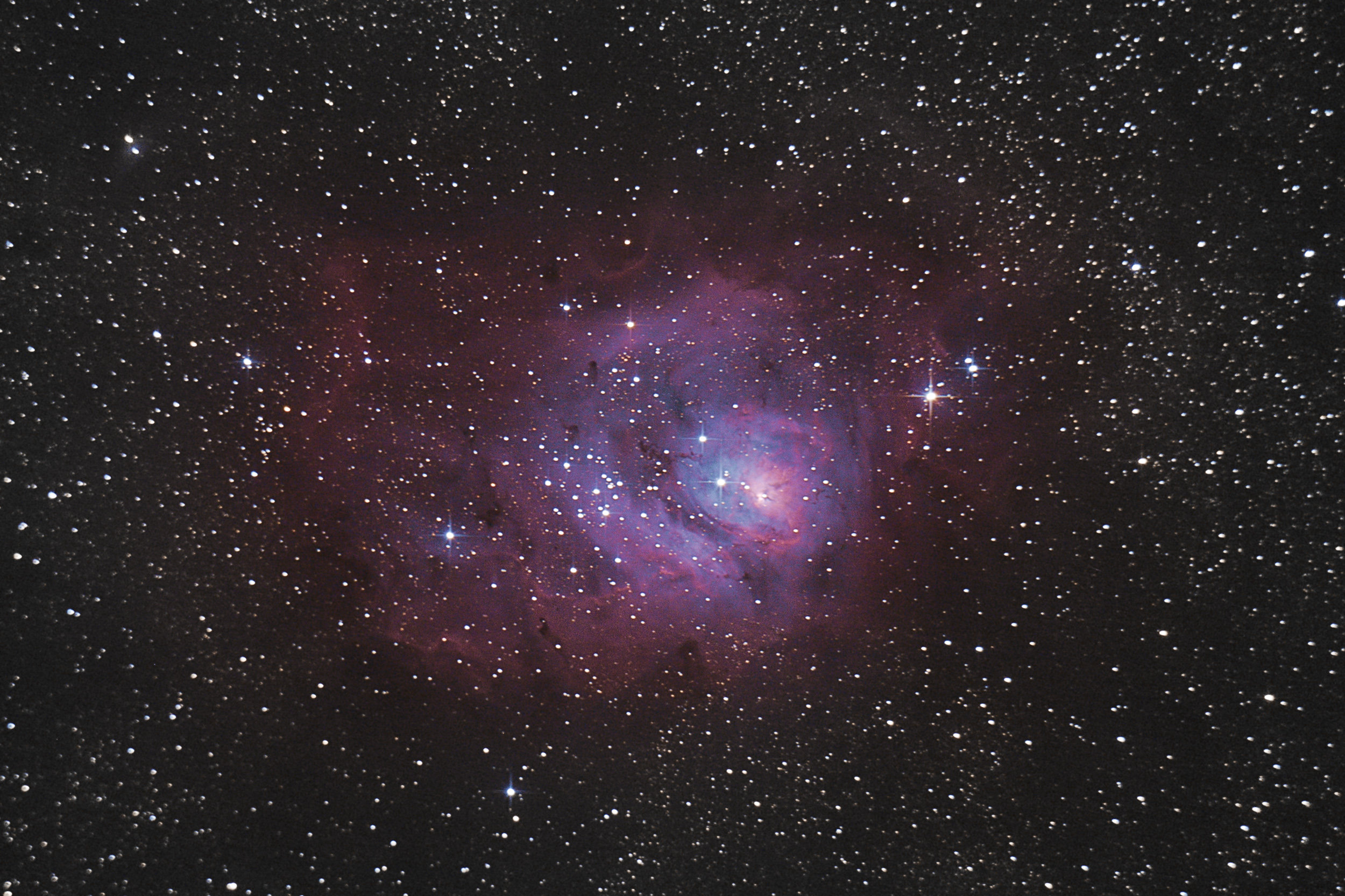

Bonjour à tous !
Je poursuis mon apprentissage du 150/750 avec ma première photo !
C'est un début, environ 25 min de pose, il y a forcément du coma, la MES est pas fine loin de là mais je trouve que c'est prometteur !
Je suis content ! 😀
À bientôt !

L'image est très belle, en effet il y a un peu de coma mais un petit correcteur te permettra de régler ce problème.

Cool ! C'est beau.
Tu peux nous en dire plus sur la prise de vue ? (Matériel, temps de pose, traitement)
Bien sûr ! 😀
SW 150/750 sur NEQ 5 motorisée AD, Canon 1300D pas (encore) défiltré.
28 min 30s de pose en 19x90s sans autoguidage.
10 darks, 10 flats et 10 offsets

Tu te souviens des ISO ?
Je suis chiant mais j'ai un peu le même setup et la cible est chouette ; même si un peu basse avec les arbres ici.

800 ISO.

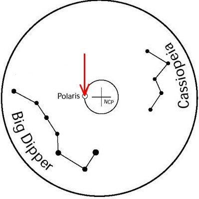

Quand je dis MES pas fine, c'est que j'ai simplement placé l'étoile polaire là :
Je pense que j'ai eu de la chance en fait.
60 s, ça va... 90 s on commence à avoir un peu de filé...
