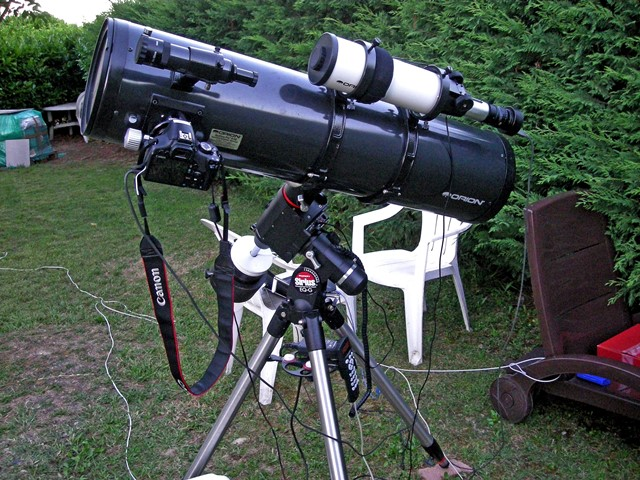

il y a 52 minutes, Maxime Marci a dit :
SW 200x1000 sur Neq5- pro goto
Déjà tu pars avec un handicap :)Je compatis.
Ensuite ça tu oublies (PO sur le côté), c'est bien sympa pour viser et faire la MAP, mais question équilibrage c'est nul...
La bonne position pour l'équilibrage, c'est ça, c'est à dire position du PO parallèle à l'axe alpha, et lunette de guidage au-dessus.

C'est marrant sur Internet on voit beaucoup de Newtonien monté comme sur la première image, j'imagine que pour l'observation ça peut le faire (tant qu'on ne parle pas de photo) !

Dit d une autre façon, quand ton tube est en position de départ et donc pointant vers la polaire, l apn est sous le tube et la lunette guide est au dessus du tube.
Étape 1. Position de depart soit tube vers polaire et contrepoids en bas côté polaire, tourner me tube dans anneaux pour que l APN soit pile sous le tube, repositionner lunette guide au dessus du tube
Étage 2. Barre de contrepoids à l horizontale et faire coulisser le tube dans les anneaux pour trouver l équilibre
Étape 3. Barre de contrepoids à l horizontale et faire coulisser contrepoids pour trouver equilibre

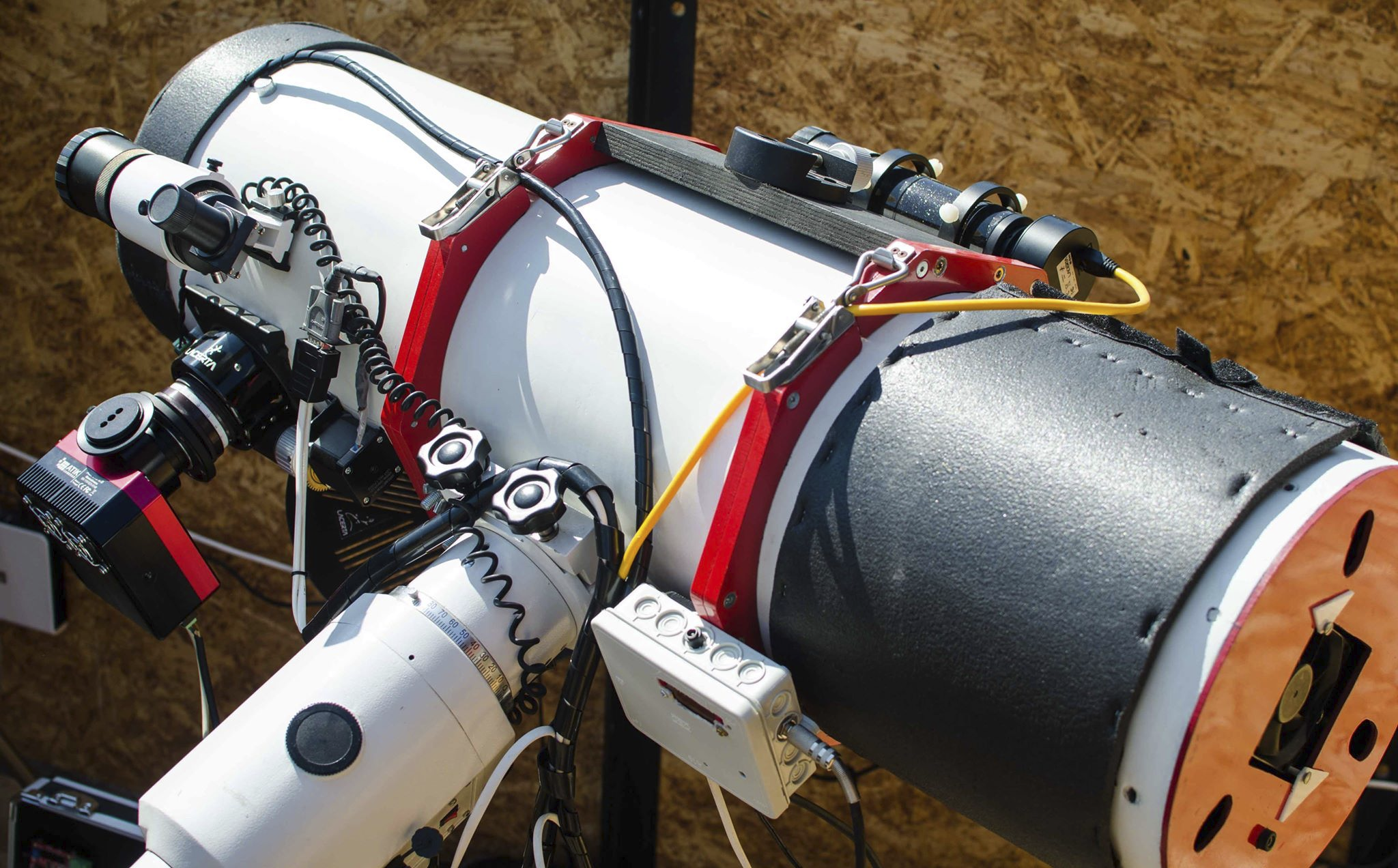

De mon point de vue, les images obtenues ne feront pas la couv' du prochain NatGeo, elles sont perfectibles mais sont déjà sublimes quand on commence. Ou alors il y a anguille sous roche et on ne peut pas obtenir ces photos avec ce matos là....
@pitas il y a même un gars qui a mis une lunette pour faire le guidage et il fait de très belles photos https://astrob.in/226898/0/
Je me dit qu'avec mon petit guidescope ça devrait passer niveau poid.
Bon sinon j'ai retenté l'expérience cette nuit et la précision monte un peu, j'ai pu avoir entre 1 et 1,30" mais c'est irrégulier. Par moment le guidage me fait une chute en déclinaison sans modification de réglage dans PHD2.
Je pensais avoir bien équilibré le tube mais lorsque j'ai rangé tout le matériel et que j'ai desserré les freins le tube penchait côté miroir primaire donc il faudra que je vérifie mieux la prochaine fois. C'est quand même mieux avec le PO parallèle à la barre de contre poid. J'ai l'impression que les moteurs peinnent moins.
