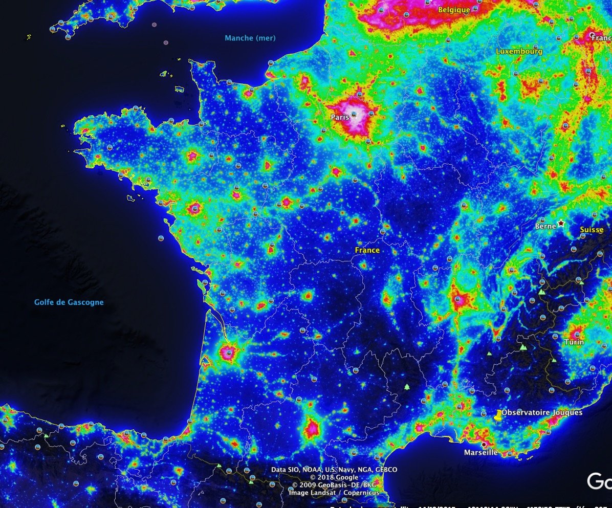

Salutations amis astronomes,
Ayant téléchargé la carte AVEX de pollution lumineuse dans l'application Google Earth ainsi que le fichier du GRESAC recensant les sites d'astronomie. Je cherche le moyen de passer d'une numérotation à l'autre.
Je m'explique :

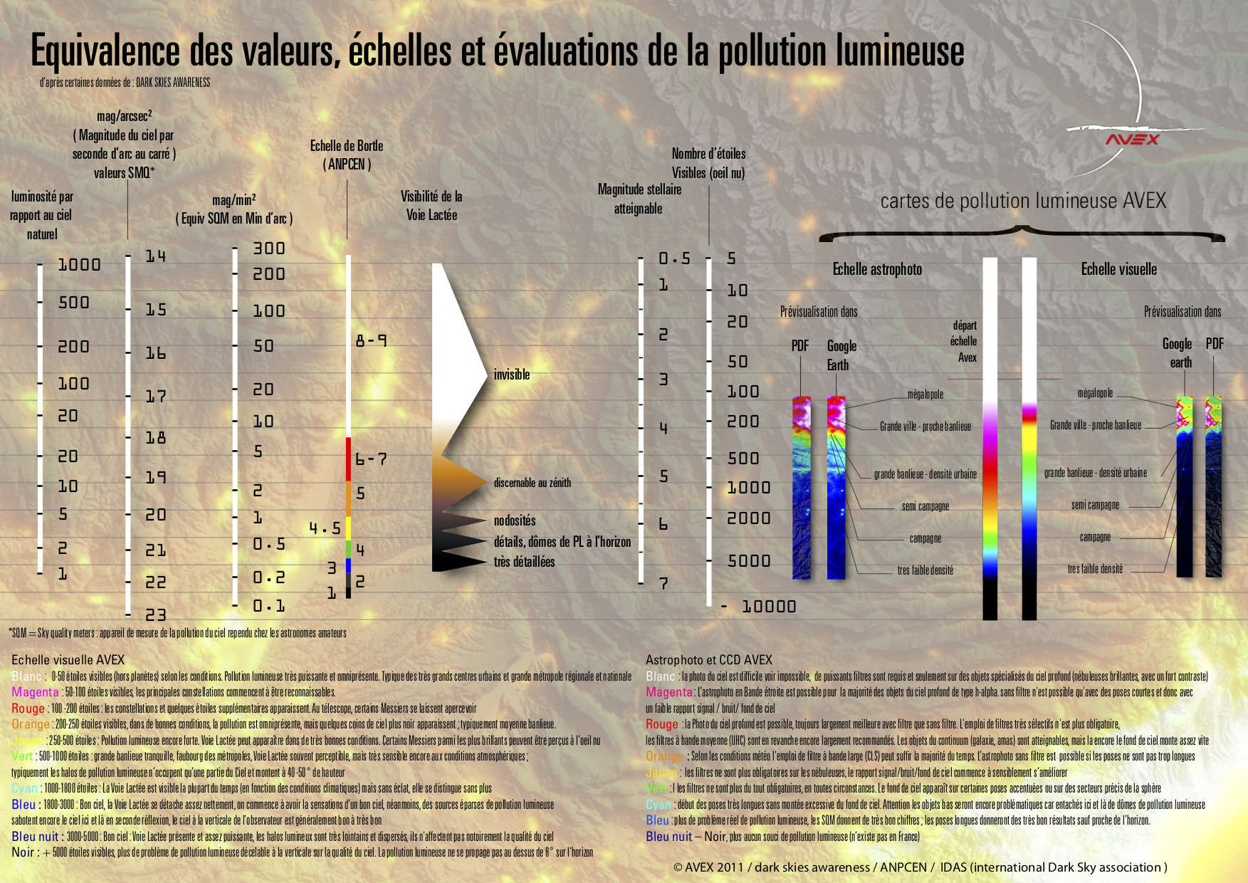

Avec la carte AVEX, on trouve une légende assez précise :
L'échelle de la pollution lumineuse correspond au nombre d'étoiles visibles à l'oeil nu. Blanc étant très mauvais et noir correspond à un ciel parfait.
Si on regarde notre douce France, on obtient ce résultat :
Maintenant, si on utilise la base de données du GRESAC :

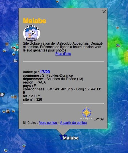

On trouve un certain nombre de sites déjà catalogués. Par exemple, un beau petit site à Saint-Paul-les-Durance qui est noté 17/20 en indice de pollution lumineuse.

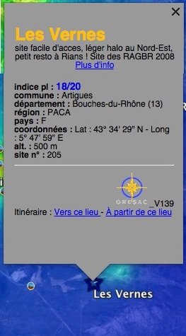

Ou, pas très loin de là, un site à Artigues qui est noté 18/20.
Mais voilà, honnêtement, en regardant les couleurs AVEX, je ne vois pas de différence. Alors comment juger ces sites à 17 ou à 18 ?

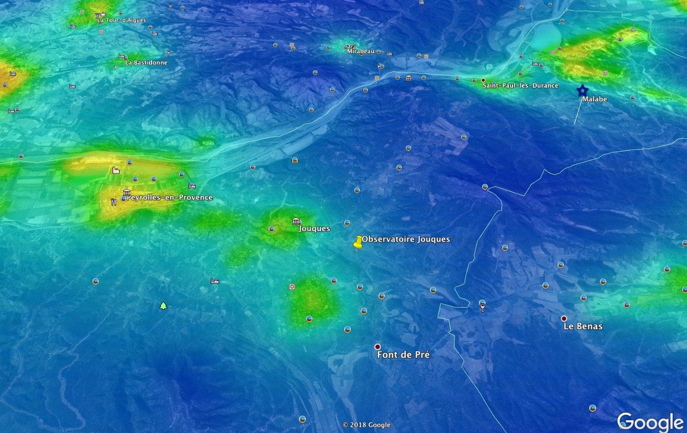

En fait, j'aimerais pouvoir donner une note à un petit site perso qui n'est référencé nulle part, mais où je peux bénéficier de l'électricité, de tranquillité, d'un abri et d'une petite bière fraîche quand le besoin s'en fait ressentir.
J'ai placé une puce au centre de l'image que j'ai nommée « Observatoire Jouques » et je ne sais pas chiffrer ce site en indice pl.
En regardant au plus près, je me situe dans la couleur cyan. C'est-à-dire pour AVEX, 1000-1800 étoiles : la Voie Lactée est visible la plupart du temps, ce que je confirme. Alors, comment faire pour connaître l'indice pl de ce lieu ? Est-ce un 15, un 16 ou même un 17 ?

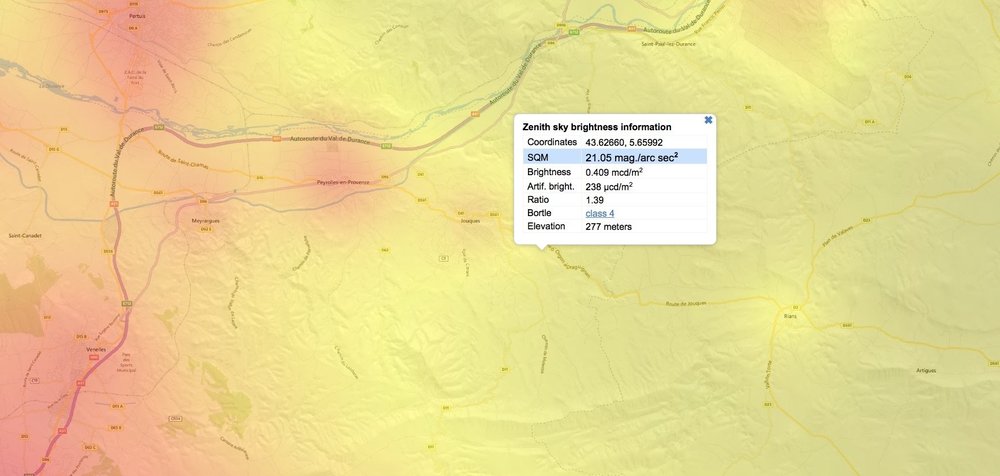

Bonjour à vous. Merci pour vos réponses.
Sur le premier site que tu indiques, Julon2000, la carte est un peu moins détaillée que sur la carte AVEX.
En revanche, on peut cliquer sur le lieu choisi et on obtient effectivement différentes valeurs : SQM, brillance, etc. Il y a aussi le classement Bortle qui renvoi à un tableau explicatif.
Pas mal fait. Je m'aperçois que je suis en classe 4, ce qui n'est finalement pas si mal puisqu'en France on ne trouve pas mieux que la classe 3.
