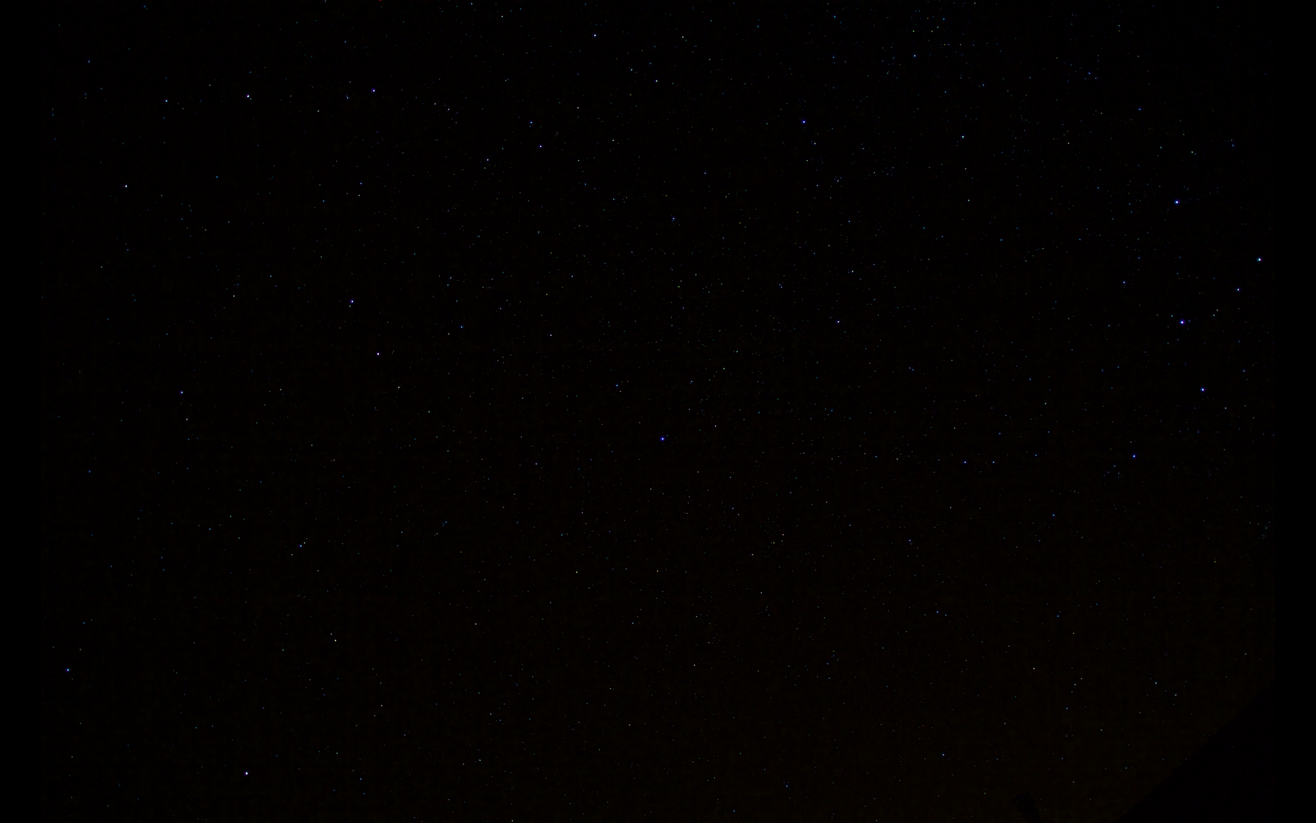

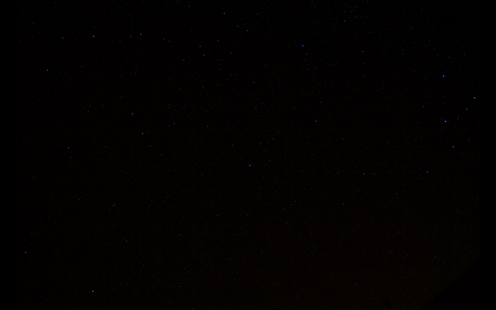

j'ai réalisé ressèment ma première circumpolaire mais après le traitement, le résultat était bizarre...
je l'ai réalisé sur Siril. voici les réglages (ce sont les réglages par défaut, je connais pas bien le logiciel) :empilement médian / normalisation additive avec mise à l'échelle.
voici le résultat:

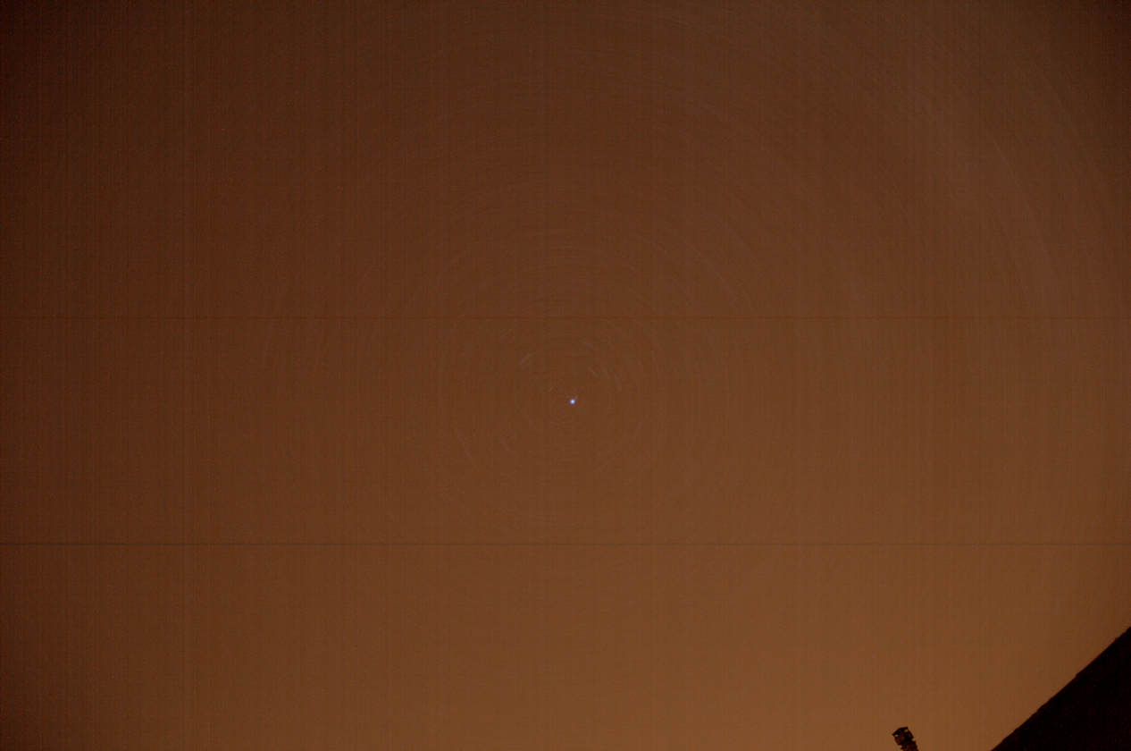

et voici une photo brute:

L'empilement médian est une mauvaise idée étant donné que ca te supprime les pixels déviants.
Il faut prendre empilement maximun. C'est écrit si tu lis le texte quand tu passes la souris dessus.
