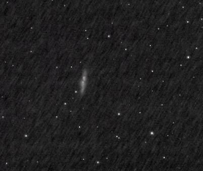

J'ai voulu tester quelques manipulations pour me faire la main avec mes data mais j'ai systématiquement un problème sur mon fond de ciel après le stacking de mes brutes, j'obtiens comme des traces de "pluie" dans le fond (ça ressemble littéralement à de la pluie, j'ai montré une photo à mon neveu et il croyait qu'il pleuvait), j'ai pourtant calibré mes brutes avec DOF mais le résultat est vraiment déplorable ...
Voici un crop du rendu final (25x1' brutes, 15x1' de chaque DOF)

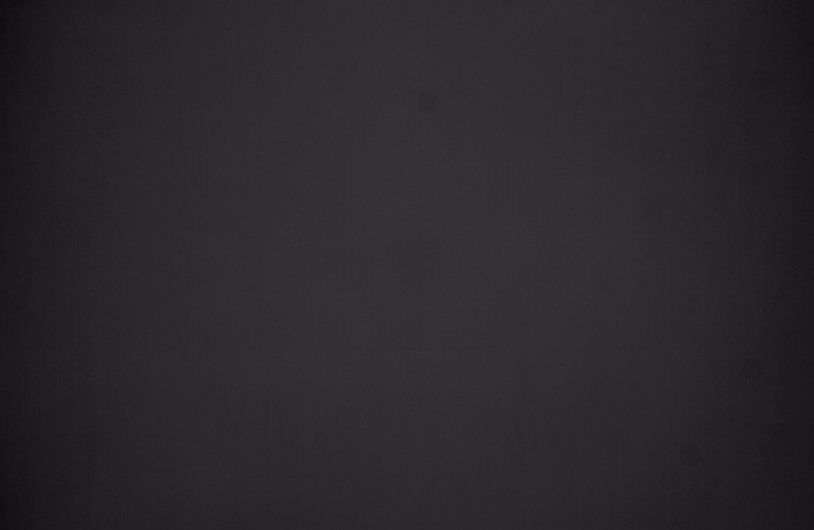

Aperçu master flat :

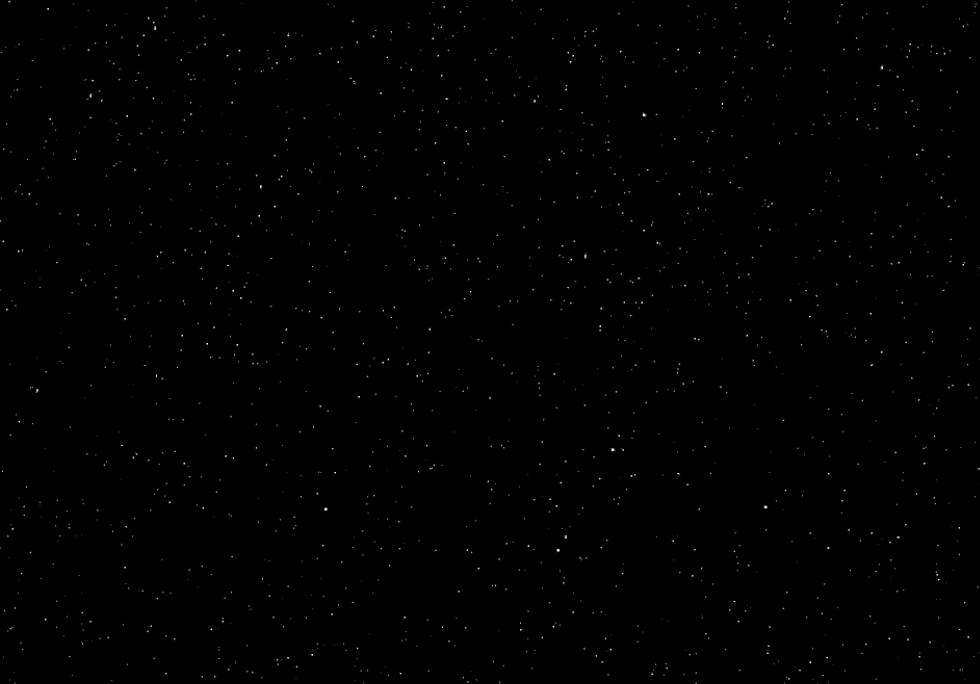

Aperçu master dark : (très zoomé)
Je crois que peu de personnes utilisent astropixelprocessor en astro, mais d'où pourrait venir le problème ? :(
J'ai beau regarder et suivre à la lettre des tutoriels d'APP, mes résultats sont systématiquement aberrants et déplorables ... le fait de shooter en JPEG+monochrome à partir d'un DSLR serait la cause ? mauvaise gestion de mes DOF ?
Merci d'avance pour votre aide !
Dithering....avec un APN il faut décadrer de qq pixels toutes les X poses  pour éviter d'avoir cette vilaine trame.
c'est presque impossible a retoucher au traitement
soit tu le fait manuellement , mais...
soit les soft d'acquisition le font tres bien.

Merci pour cette réponse :)
Du coup si j'ai bien compris il faudra que je donne aléatoirement quelques coups en AD et en DEC sur la raquette pour limiter ce phénomène ?
c'est ça toutes les +/- 4-5 poses, ou si tu utilise un PC pour l'acquisition PHDmax , petit soft gratuit qui les décale au moment de les stocker sur le disque dur
