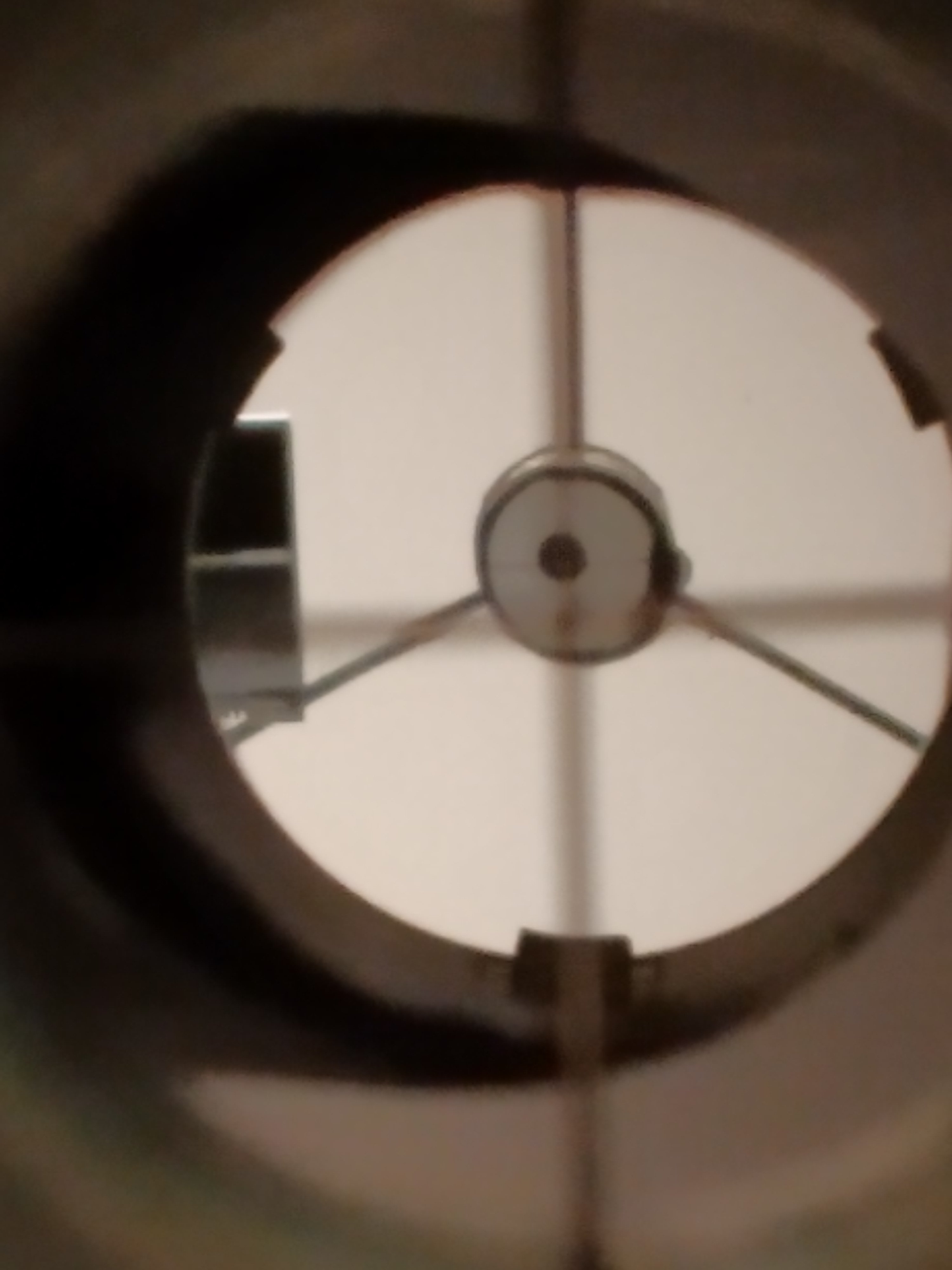

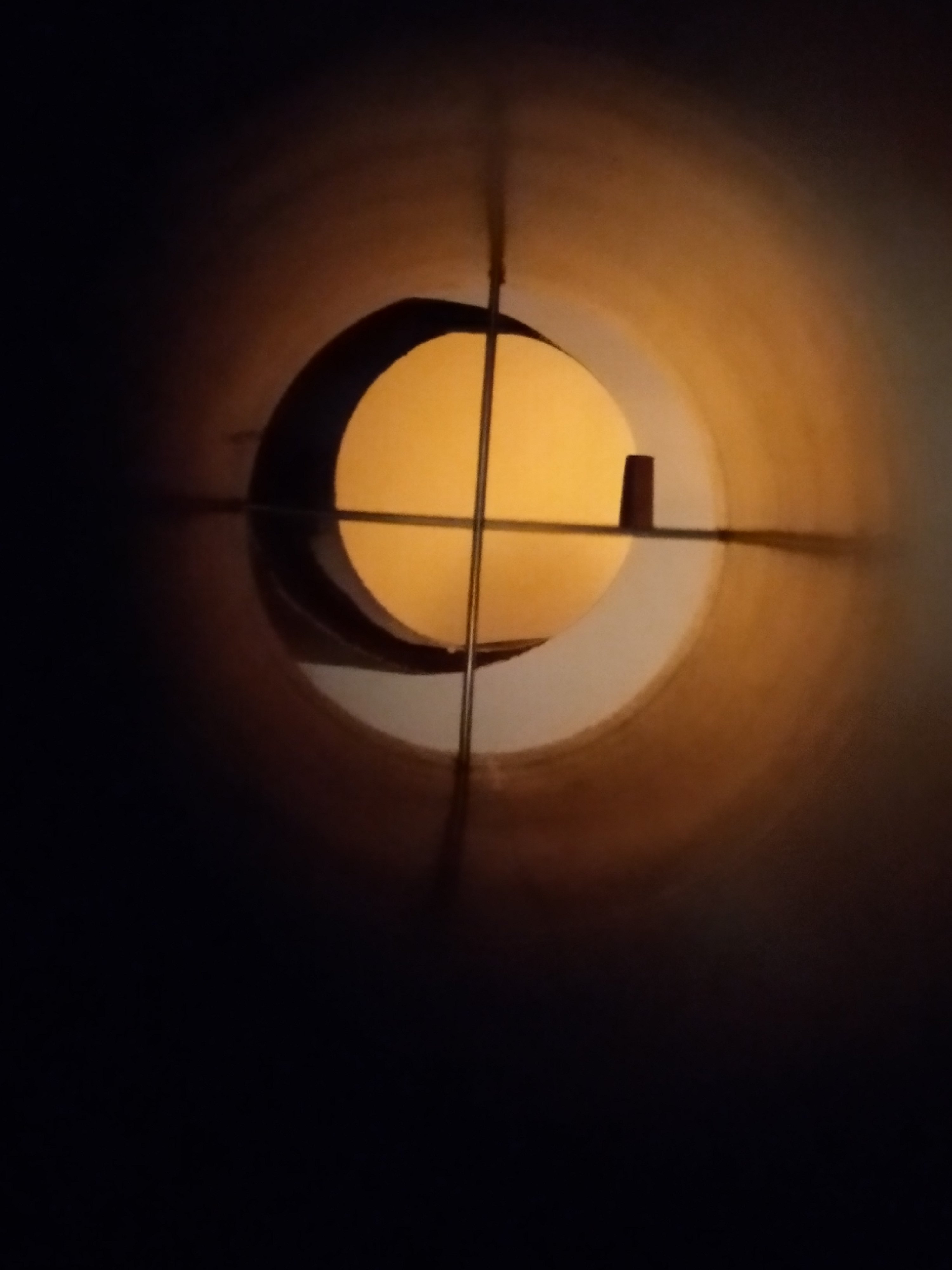

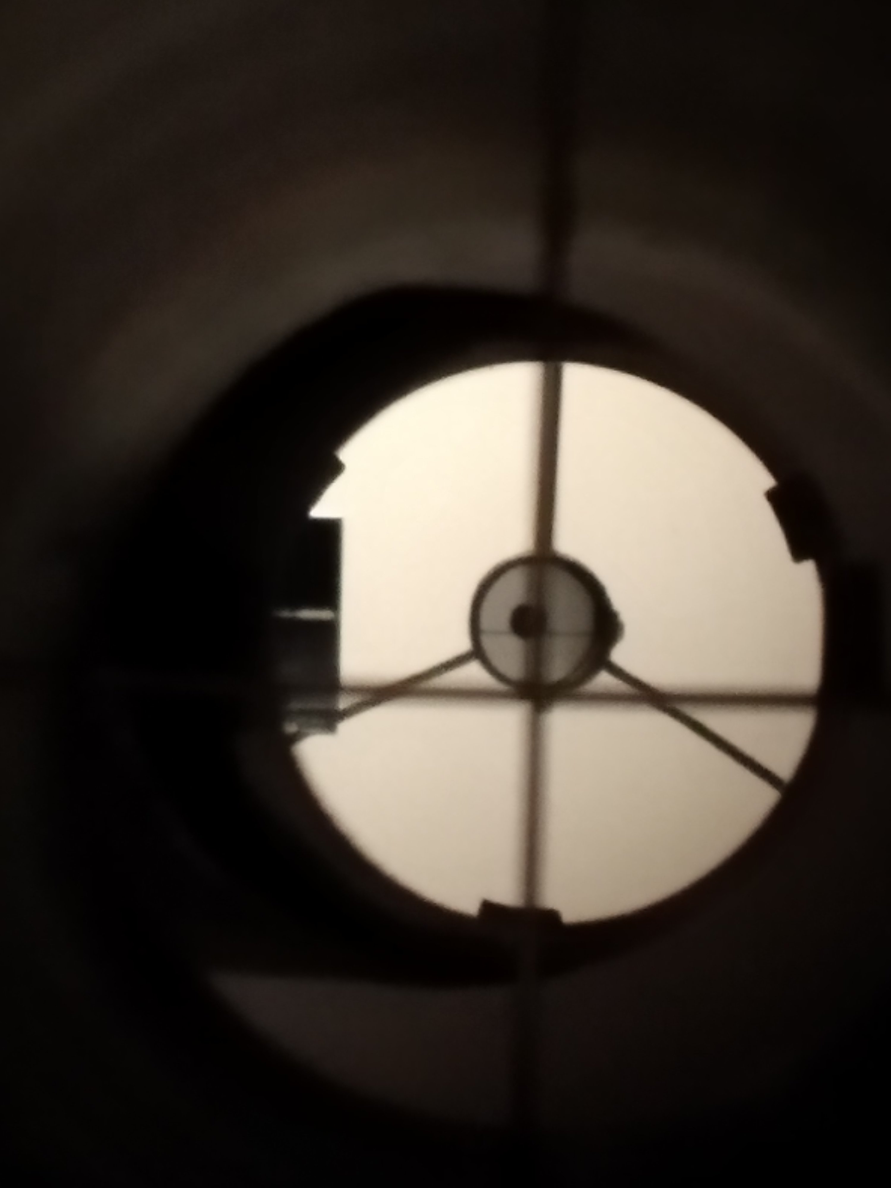

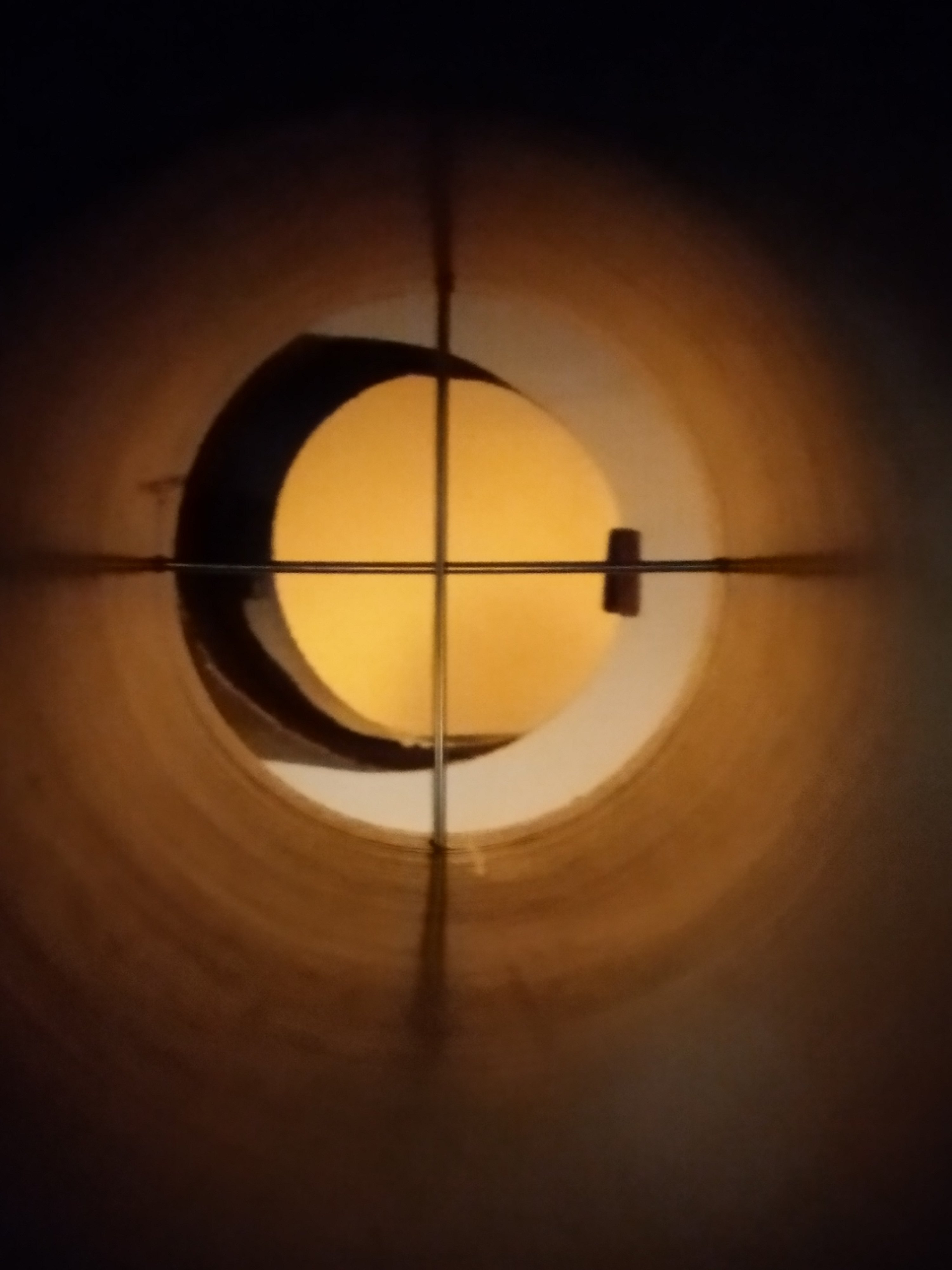

Cela doit faire plusieurs heures que je suis sur ma collimation avec un Cheshire et je me retrouve avec un problème (voir photos):
-> Cas 1: quand mon miroir secondaire est quasiment rond et que le reflet du primaire est centré sur mon secondaire, je remarque que mon secondaire n'est pas droit. En effet à travers mon cheshire, je remarque que le secondaire penche vers le bas (je vois le dessus du support du secondaire).
    Cas 2: Et quand je corrige cette inclinaison, mon secondaire n'est plus centré vis à vis du cheshire ( le secondaire est vers le haut) ce qui est logique car je donne moins d'inclinaison avec les vis du dessus.

J'ai remarqué également que, contrairement à ce que j'ai lu sur une bonne partie des tutos, je dois visser à fond le PO et entrer le plus possible mon cheshire pour que l'image du principal soit un peu plus petit que la taille du miroir secondaire. C'est normal?

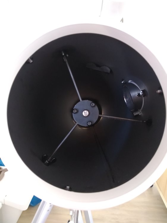

c'est vrai que j'ai oublié de donner le modèle de mon télescope. C'est un Mizar 114/900 de chez N&D que je traîne depuis des années. :be:
Pour les photos:
Révélation
Sur la seconde photo, on voit que sur l'image du miroir secondaire, ce dernier est légèrement penché vers l'avant alors que mon portable est à la même hauteur que le secondaire.

Il y a 14 heures, Aedess a dit :
Je me suis dit que le seul moyen de descendre le secondaire tout en n'ayant pas d'inclinaison est de bouger l'axe vertical de l'araignée mais je ne crois pas que ça soit possible...
Tu dois pouvoir le faire en vissant ou devisant la vis centrale. Cela t'obligera aussi à tourner les 3 autres vis. Faire attention tout de même, cette vis tient le miroir secondaire. En la dévissant trop, il tombe!:

Salut ursus,
d'après ce que j'ai observé pendant mes manips et comme l'indique la photo que tu as mis, la vis centrale n'est là que pour bouger de l'avant en arrière le secondaire (ou de gauche à droite si je regarde à travers le PO) et également de tourner le secondaire selon l'axe de cette même vis.  Les 3 petites vis permettent quant à elles de donner un angle au secondaire.
Mais je ne peux pas bouger le secondaire de façon significative (hors jeu de la vis principale) en hauteur (dans mon cas j'aimerai le baisser ). Enfin si c'est possible mais dans ce cas je donne irrémédiablement un angle au secondaire par rapport à la partie fixe et il bascule vers l'avant (cf photos du cas 1). Ou alors mon Cheshire ou mon PO ont un soucis? :refl:
Donc soit cette inclinaison pose problème et je ne vois pas comment je peux faire, soit ça ne pose pas de problème majeur et je laisse comme ça.
