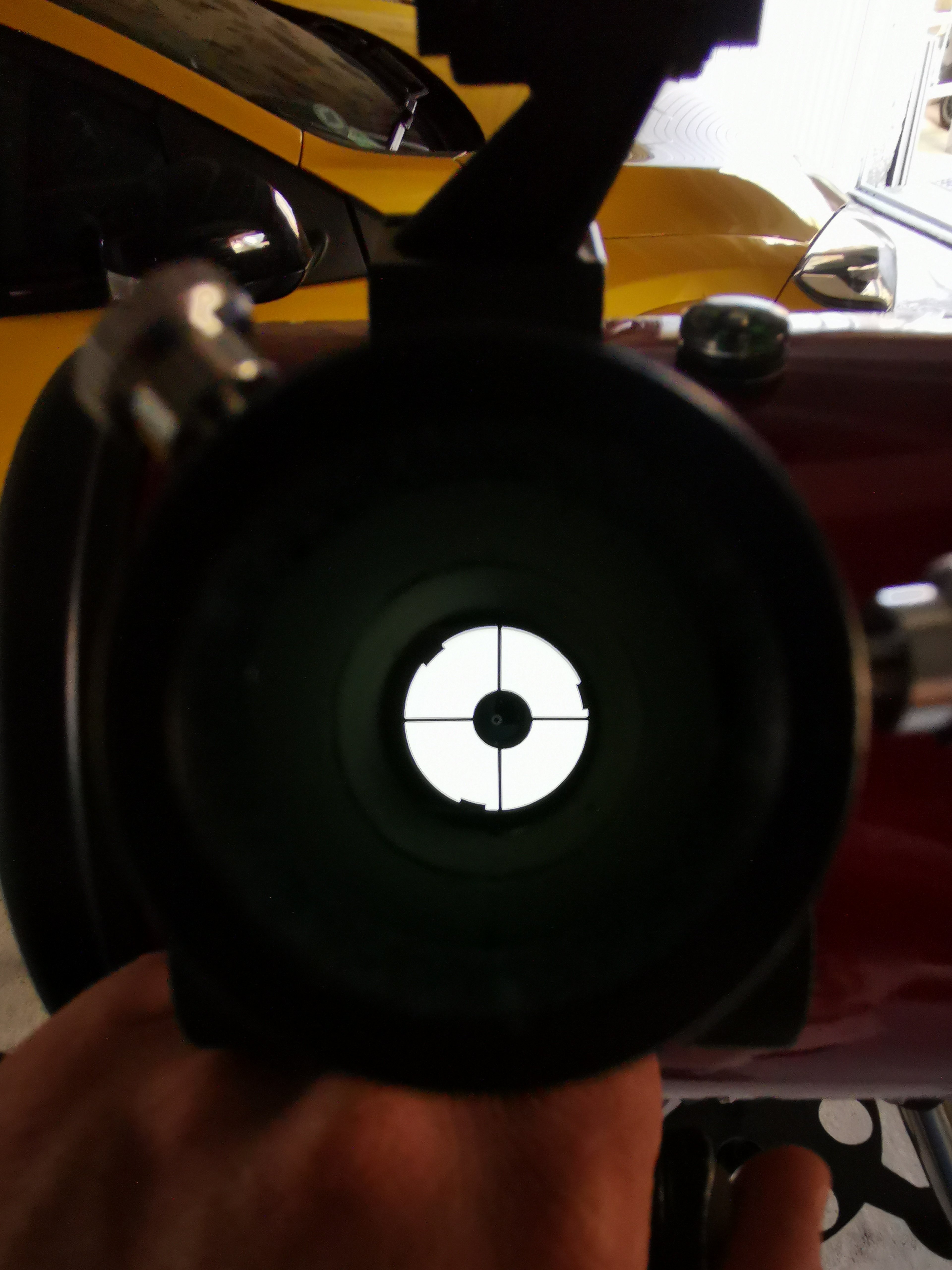

Rebonjour à tous le monde. Je voulais vérifier la colimassion d'origine mais c'est pas évident.
Je voudrais avoir votre avis même si ce n'est pas facile sur photo.
Elle est prise du porte oculaire ? Comme ça c'est pas évident d'être dans l'axe mais telle que tu la présente c'est pas mal, pas de besoin urgent.
Il y a 9 heures, sun a dit :
Pas évident en effet de prendre une photo bien centré. Hier soir lors des observations de Jupiter et d'autres étoiles, ça me faisait des trais de lumières autour des points de lumières comme quand on regarde un lampadaire.
Modifié par David63270
Bon ben voilà j'ai réussi à colimater correctement mon tube. En fait le miroir primaire est fixé directement sur le couvercle plastique du fond sans vis de réglage. Les 3 vis de fixations de ce couvercle sont oblong et du coup il est possible de régler un minimum l'inclinaison du primaire. Pour le secondaire l'araignée étant en plastique 4 branches non réglables, seul le miroir peut être réglé.
