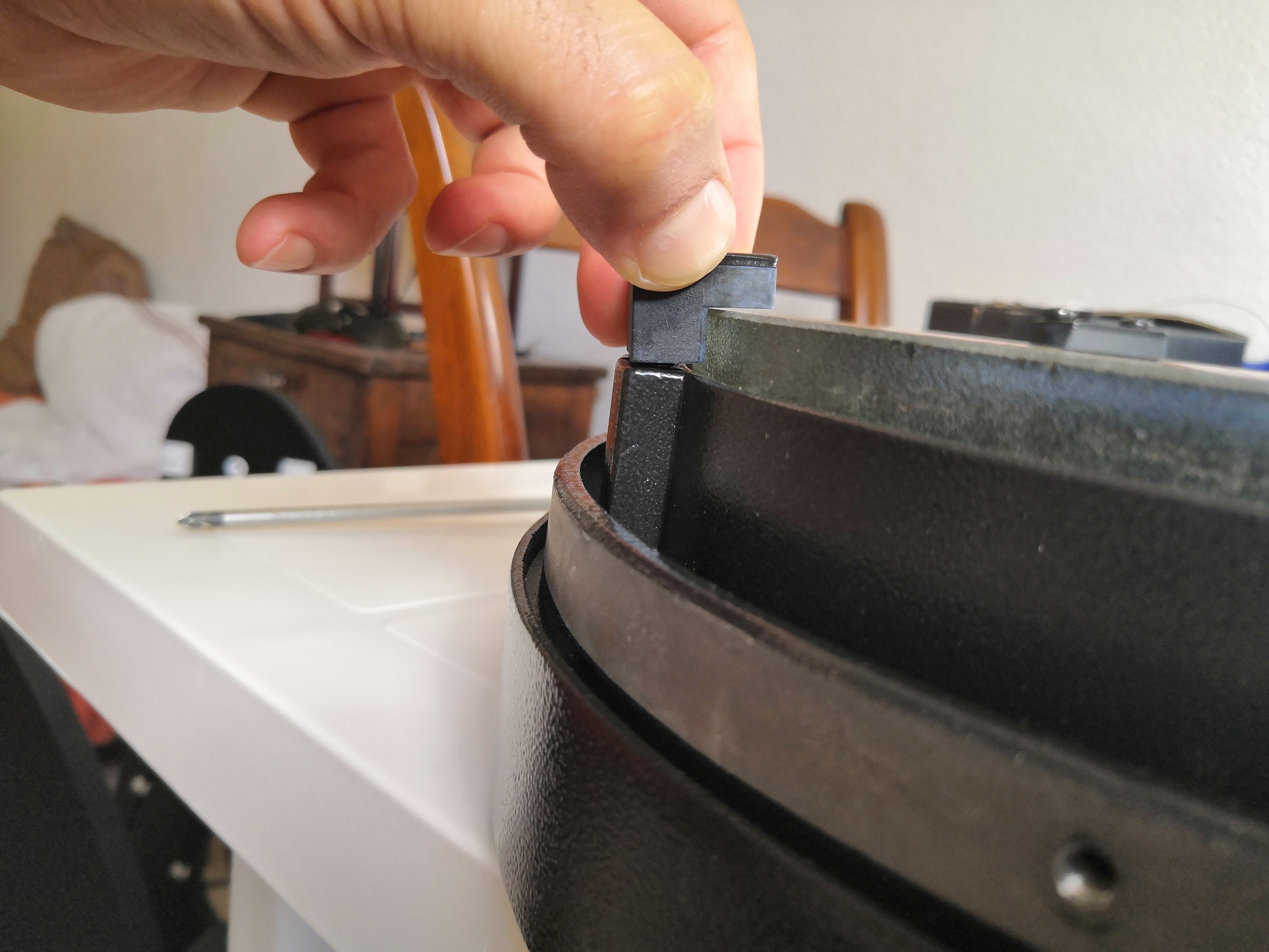

Yes c'est ce que j'ai fait. Merci. Les brides bougeaient déjà un peu mais il n'y avait pas vraiment d'espace entre la bride et le miroir. J'ai laissé l'espace d'une carte de visite (photo). Si j'arrive à le sortir ce soir, je verrai si je vois une différence notable. En espérant avoir peu de turbulences.
Salut, je vous fais un retour comme promis. Effectivement, débrider légèrement le miroir primaire devrait être mentionné dans toutes les notices d'utilisation, surtout que ce n'est vraiment pas compliqué.
J'ai pu sortir le téléscope dans mon jardin 1h30 et malgré les turbulences dues à la proximité des habitations, Jupiter et Saturne n'avaient rien à voir avec plus de détails que la veille malgré un meilleur spot d'observation. Ce soir ce sera les deux belles et le ciel profond quand la lune se sera couché. Ça m'avait manqué !
