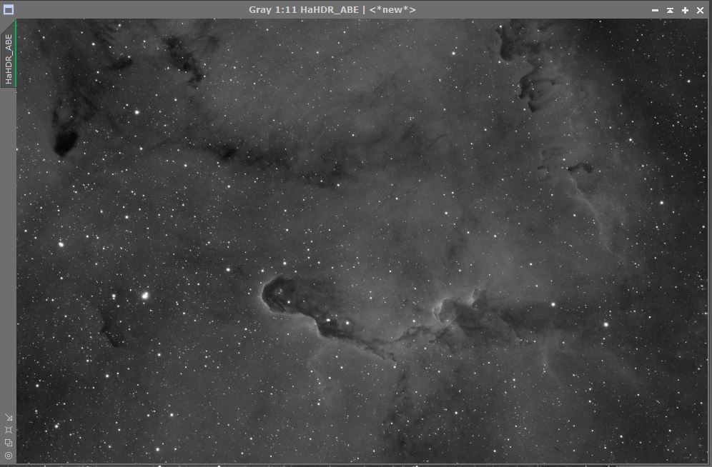

Une autre alternative à la montée en focale, conserver la lunette "modeste" et ça aurait donc pu être la monture également et passer à un imageur à plus petits pixels pour "zoomer" les cibles (ASI183, pixels de 2,4 µm). Un exemple avec la trompe à 500 mm de focale et avec une ASI183. L'image est un petit peu croppée suite à l'alignement avec les autres couches S2 + O3 et elle a été pré-traitée en drizzle 2 (donc doublée en dimensions). Elle est ici à l'échelle 1:11.
Bonnes réflexions ;)
