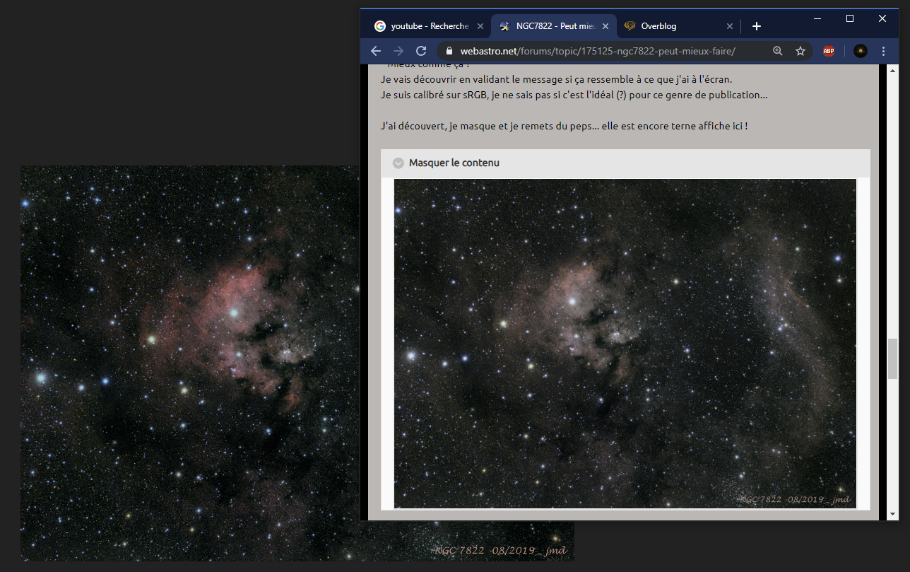

@Goran
   Mieux comme ça ?
Je vais découvrir en validant le message si ça ressemble à ce que j'ai à l'écran.
Je suis calibré sur sRGB, je ne sais pas si c'est l'idéal (?) pour ce genre de publication...
J'ai découvert, je masque et je remets du peps... elle est encore terne affiche ici !
Révélation
et je mets la copie d'écran: même image, mon aperçu ici et dessus affichage sur WA
Révélation

@JMDSomme Rien à faire, je préfère toujours la deuxième. Pour tes différences d'affichage, tu as probablement une différence entre le profil colorimétrique dans lequel tu travailles et celui du fichier exporté.

Qu'est ce qui est le mieux à priori, sRGB, adobeRGB autres.... ?
A l'oeil, sur mes écrans, le sRGB donne plus de nuances (rendu moins tranché), au moins en Tiff.
Après le passage en Jpeg c'est... n'importe quoi en général/
le souci c'est que je ne contrôle pas l'écran du portable et il n'est jamais en phase avec le grand écran que je peux régler et calibrer lui.
Mais surtout quand j'envoie une photo ici, elle ne s'affiche pas comme la même photo au même format sur mon PC.... c'est troublant !
@Malik @sebastien_legriel, @memenico (etc...) : bien reçu le message ! 🙂
