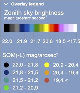

Est ce que vous pouvez m'expliquer la signification des légendes ?
https://www.lightpollutionmap.info/
Hello,

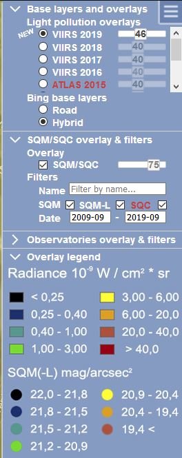

1/ Tu peux le paramétrer comme - ca (après "test"je trouve les données VIIRS 2019 plus précises que les Atlas 2015)
Ca te donne les relevés de radiance prises par satellite (plus ici si tu veux creuser : https://ngdc.noaa.gov/eog/viirs/download_dnb_composites.html ou là : https://darkskylab.com/blog.html) puis traduite en SQM qui donne la magnitude par arc seconde carré.
Le plus intéressant pour toi est la donnée SQM que tu peux observer en la mappant sur l'échelle dispo sous Atlas 2015 - ca te permet par exemple de consulter les cartes avex (https://www.avex-asso.org/dossiers/wordpress/en_GB/la-pollution-lumineuse-light-pollution/cartes-de-pollution-europeenne-avex-2016)

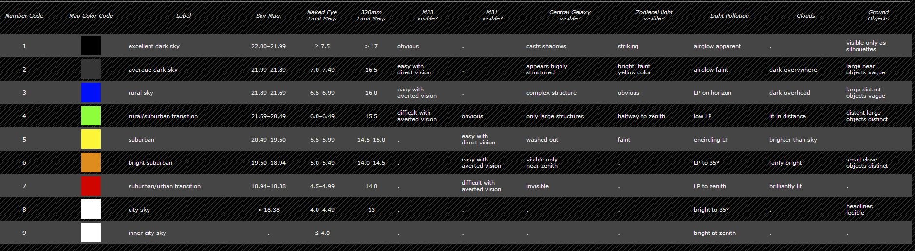

Cette échelle de SQM est aussi mappé en Bortle Scale (je ne trouve pas ça très utile mais pour donner une approximation pour le visuel why not)
