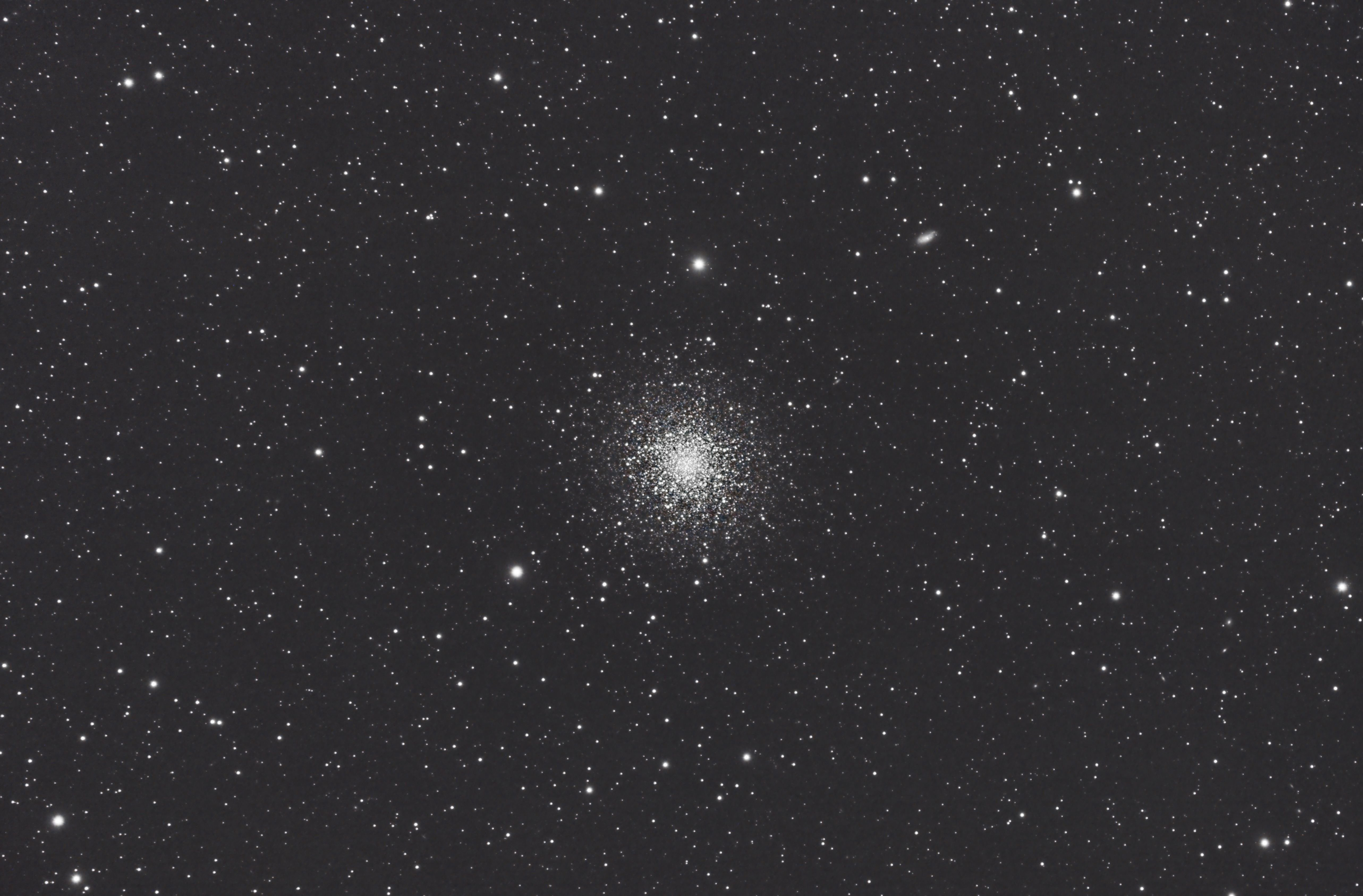

M13 36*180s Canon 1200d défiltré total WO 110ed guidage WO 66ed (version réduite de 50%)
Prétraitement Siril et Premier traitement Pixinsight sur la base de celui ci
https://www.lightvortexastronomy.com/tutorial-example-m31-andromeda-galaxy---dslr.html
Il reste beaucoup de défauts mais avec des DT de 5°C en 3 heures difficile de trouver le bon dark (j'en ai utilisé 3 de températures différentes)
Je n'ai pas réussi à faire ressortir les couleurs des étoiles (surtout les deux grosses proches de M13 jaune et bleu normalement) si quelqu'un sait faire je suis preneur. Ou c'est le temps de pose qui est insuffisant?

My 2 cents sur l'image:

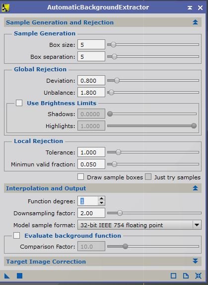

- tu as un gradient de haut en bas à supprimer. Comme tu es sur PI: essaie de faire un ABE avec une fonction de 1er ordre sauf si tu es à l'aise avec DBE.
Concernant les couleurs  y a plusieurs pistes comme :
  • tu as clippé beaucoup d'étoiles à la capture et là c'est mort pour toutes les clippées.
  • ou alors tu as clippé en passant en non linéaire (ca ca se corrige).
  • autre mais faudrait le master pour regarder.

Axel merci pour le message
Concernant le gradient je vais essayer ta manip. Car avec l'autre methode dbe j'ai l'impression que ça a juste déplacé le gradient
Pour les couleurs je ne sais pas ce que veut dire clipper. Est ce que ça veut dire tronquer une partie de l'histogramme ?
Si c'est ça je n'ai normalement pas supprimer plus de 0.002% des pixels.
Dernière question. J'ai bien lu dans le tuto les notions de linéaire et non linéaire mais sans vraiment les comprendre. Sais tu où je pourrais m'instruire sur le sujet ?

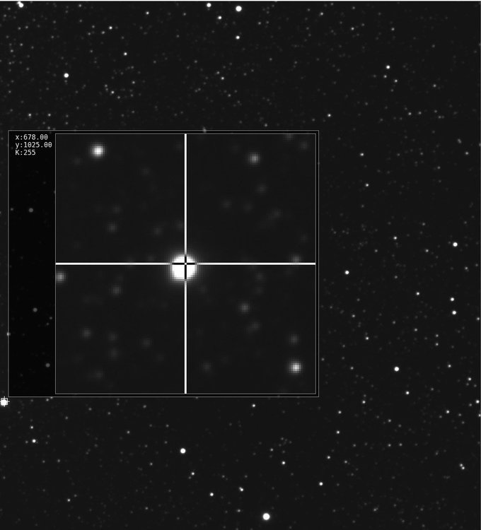

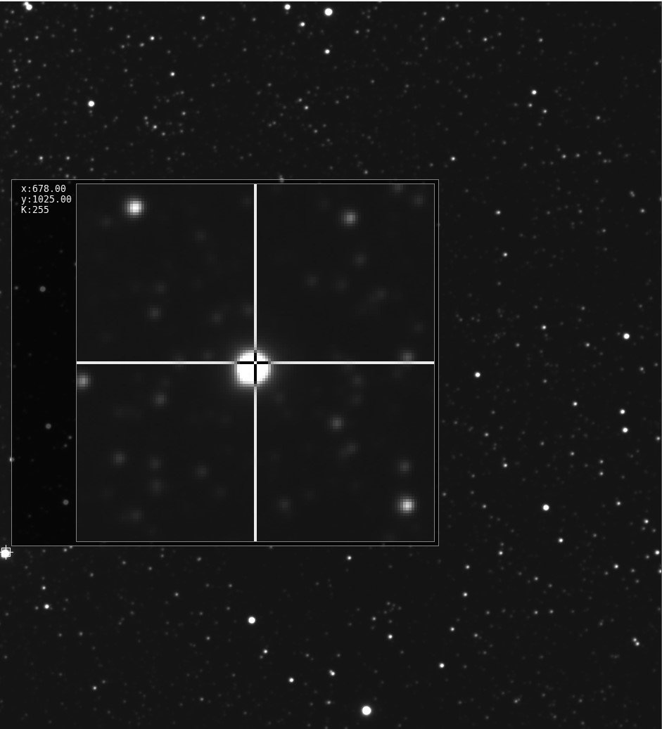

Clipper ca veut dire dans ce cas saturer à la capture  tel que la valeur RGB ou K  = 255 en 8 bits (ou 65k en 16bits...)
Une fois que l'info est perdue à la capture c'est fini. Sur ton master tous les points blancs sont des étoiles clippées.
L'autre jour on m'a envoyé ça comme master, tu peux constater le nombre important d'étoiles clippées + un zoom sur une pour te montrer en 8bits la valeur à 255 (K=255)
Clipper ça veut aussi dire transformer des valeur en 0 (noir) ou 255 (blanc) en agissant sur l'histogramme comme tu l'as signalé.
NB des étoiles dans les 250 c'est dead voire meme plus bas...
Regarde ton master et vérifie que ton problème ne vient pas de là.

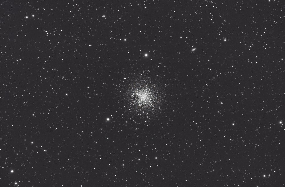

Lineaire vs. non linéaire
Explication visuelle:
Lineaire (tu peux apprécier le peu d'étoiles clippées à la capture)
non linéaire
En littéraire : la luminosité de chaque pixel est linéairement dépendante du nombre de photos capturés (puis transformés en electrons) par l'ensemble du systeme (optique, gain, QE, filtres...). Quand tu passes en non linéaire tu brises cette dépendance initiale en augmentant la luminosité de certains pixels dans un ordre de grandeur différant d'autres pixels. C'est typiquement ce qui arrive quand tu utilises l'histogramme par exemple.

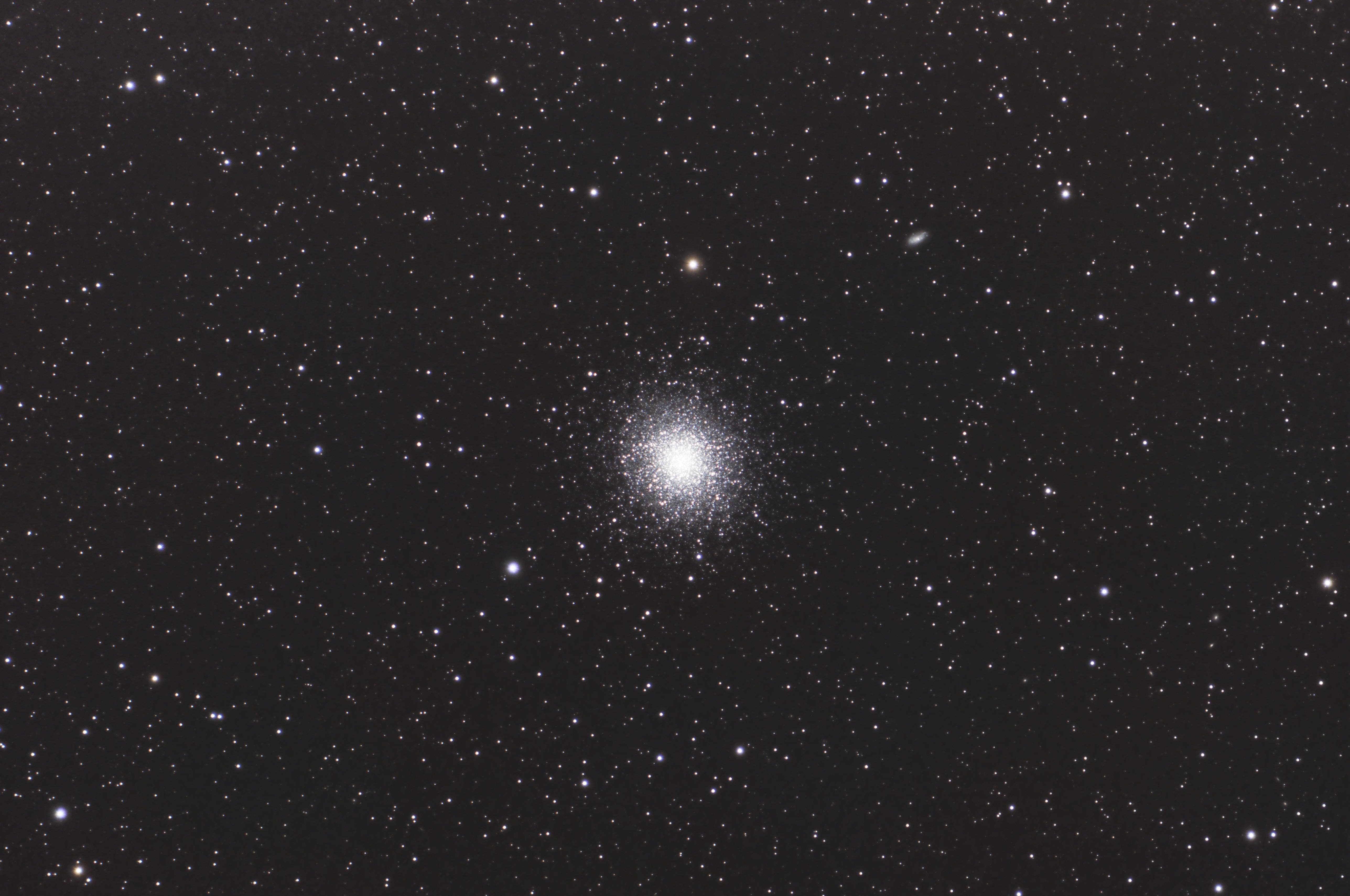

Après le retour de vacances je me suis à nouveau pencher sur le sujet, j'ai bataillé mais réussi à retirer le gradient, bon j'ai foiré le cœur de l'amas...
Par contre toujours noir et blanc... pareil avec une image de NGC6888
Je pense que je foire quelque chose mais je ne sais pas où
Pour résumé mon process
Canon 1200d totalement défiltré + filtre IRcut / Lunette WO110ED
Prétraitement (Dark, Offset, Flat) avec Siril,  Dark à la température de la prise +/- 2°C à partir de bibliothèque récente, offset en bibliothèque, Flat au reveil sans rien touché au train optique
Puis traitement sur Pixinsight (enfin depuis peu)
J'ai l'impression que
  • depuis le dé filtrage de l'APN mes images RGB sont toutes vertes et que le gros du signal est dans le canal vert étrange pour NGC6888 (le croissant)?, est ce que je n'utilise pas le bon procédé de Debayerisation?
  • dès que je supprime le bruit vert, y'a plus rien à faire l'image est N&B
Avant de gâcher de nombreuses nuits de prise en automne, si quelqu'un peu m'aider je suis preneur.

Il y a 5 heures, *Axel* a dit :
Ca à l'air de merder au stacking. Je ne connais pas Siril malheureusement.
OK merci j'ouvre la question dans le forum siril alors
il y a une heure, zombuy a dit :
Bon j'ai trouvé grace à Lock42, c'était le sens de lecture de la matrice de bayer dans Siril
cool. Poste ton traitement quand tu auras finis
