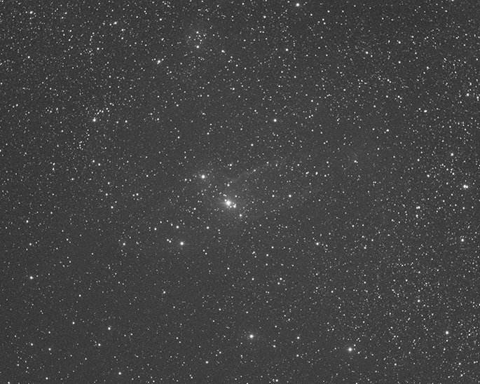

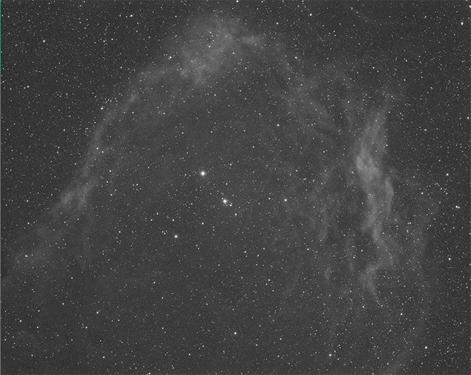

Alpes: pose unitaire de 10 min
Ha : 48x600s bin1
le SQM aux Arcs était dans les 20.90
Il y a pas mal de pollution lumineuse avec Bourg-Saint-Maurice + les 3 stations des Arcs.
Coté guidage, ciel à 1600m calme sur les deux nuits.
Auvergne où le ciel est top, j'ai donc fait des poses unitaire de 20 min !
J'ai regardé pas mal de personnes qui avaient fait cette cible, et tous faisaient des très longue poses, j'ai compris pourquoi après... donc j'ai fait comme eux...
OIII : 50x1200s bin1
J'avais un SQM de 21.58 alors que j'étais au abord du village ou j'avais deux lampadaires pas loin et la lumière du village.
Pas de gros problème coté autoguidage non plus, je suis à 1000m en Haute-Loire.

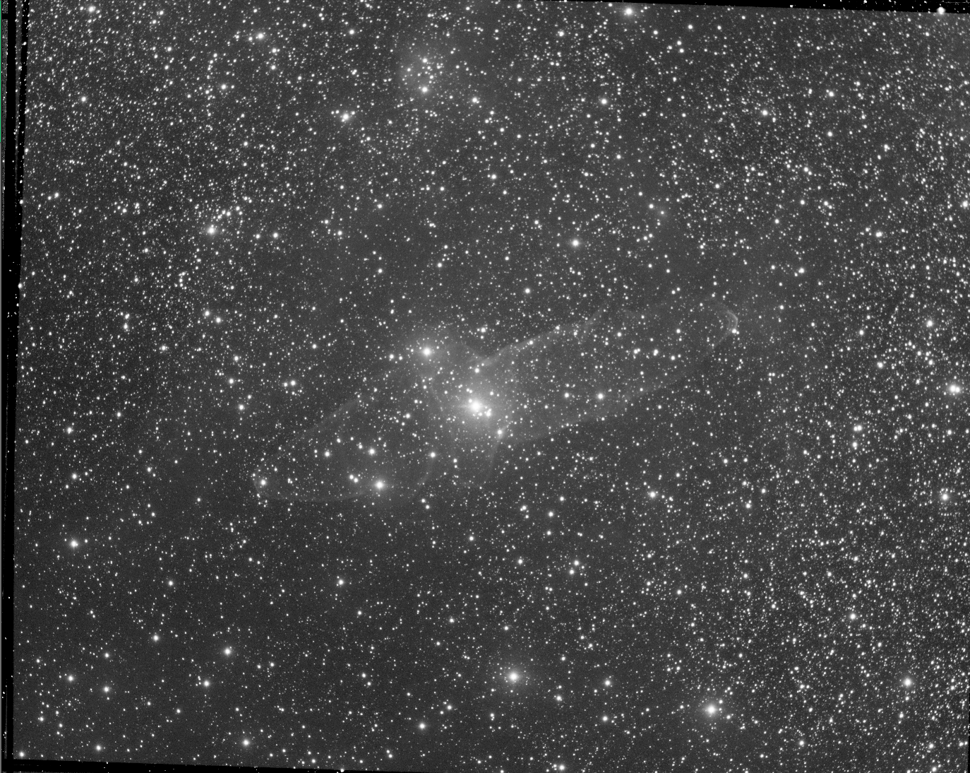

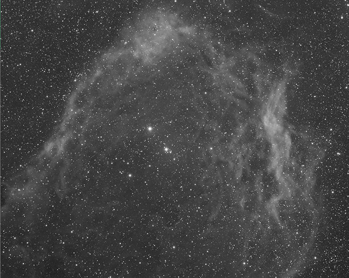

Brute Ha 10mn

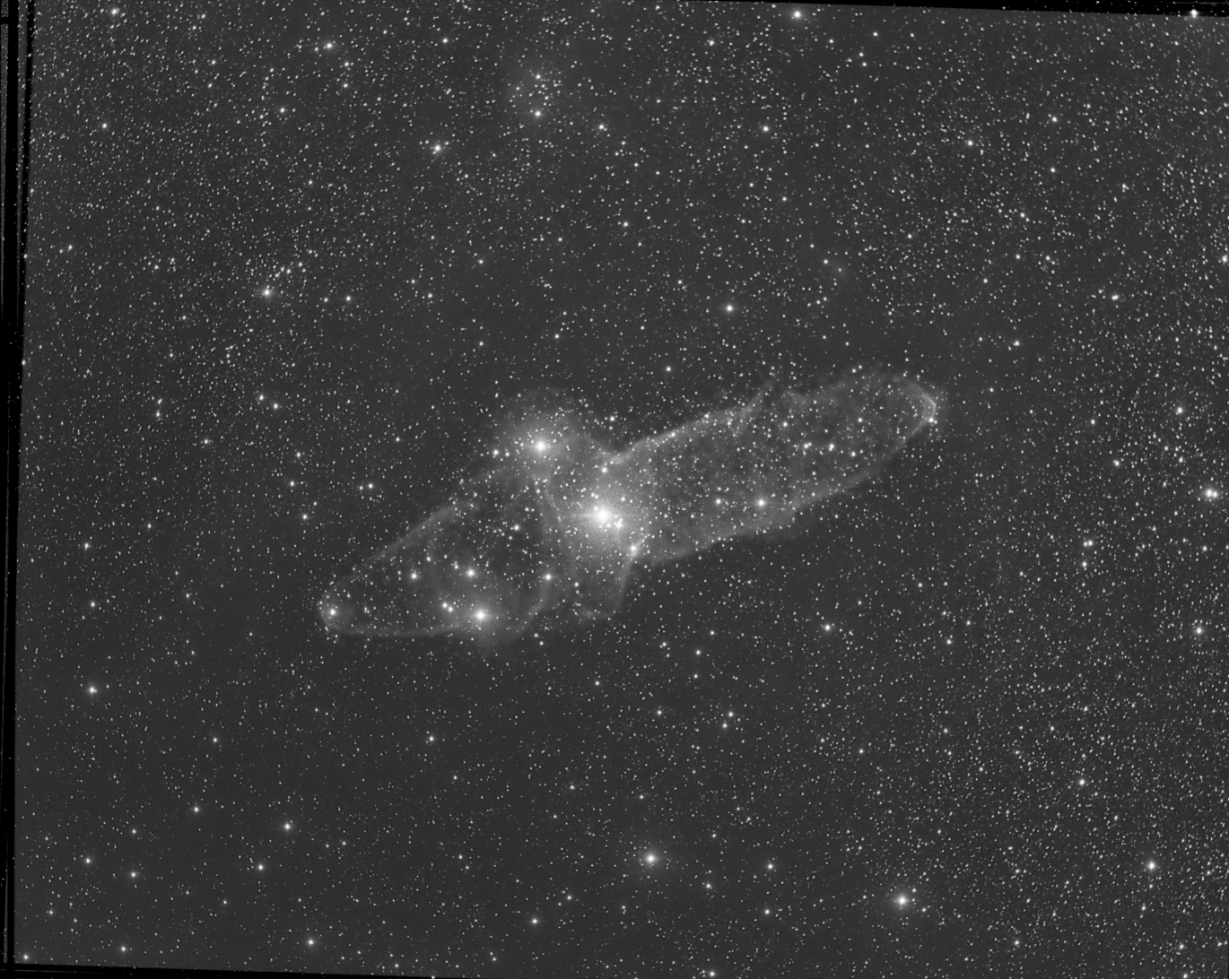

Brute OIII 20mn
Empilement des HA
Empilement des OIII

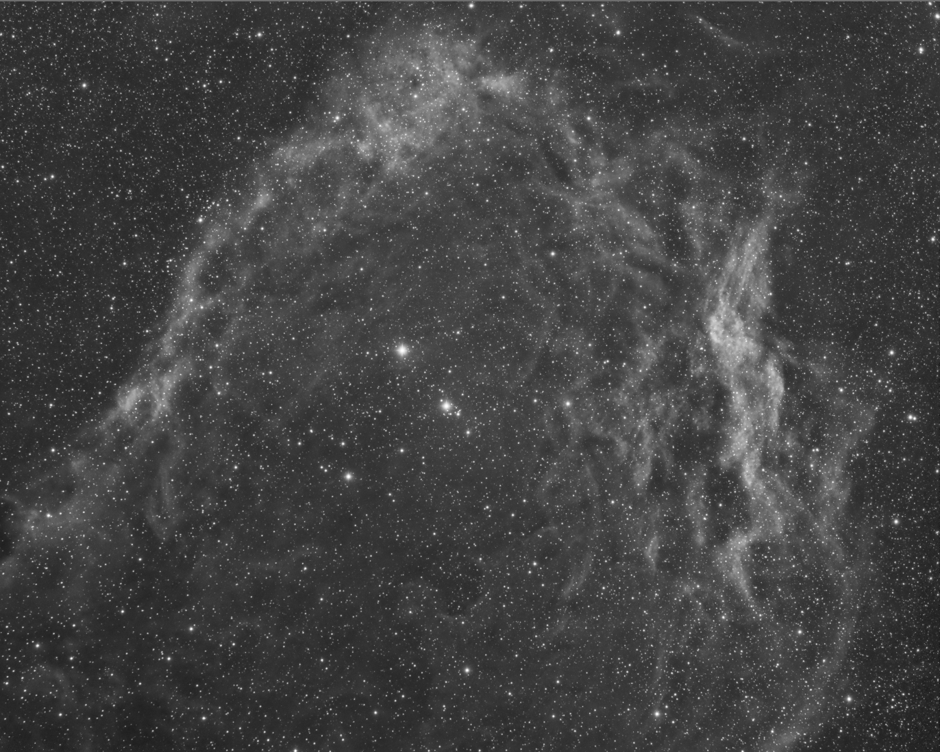

Empilement Ha traité
Empilement des OIII traité
