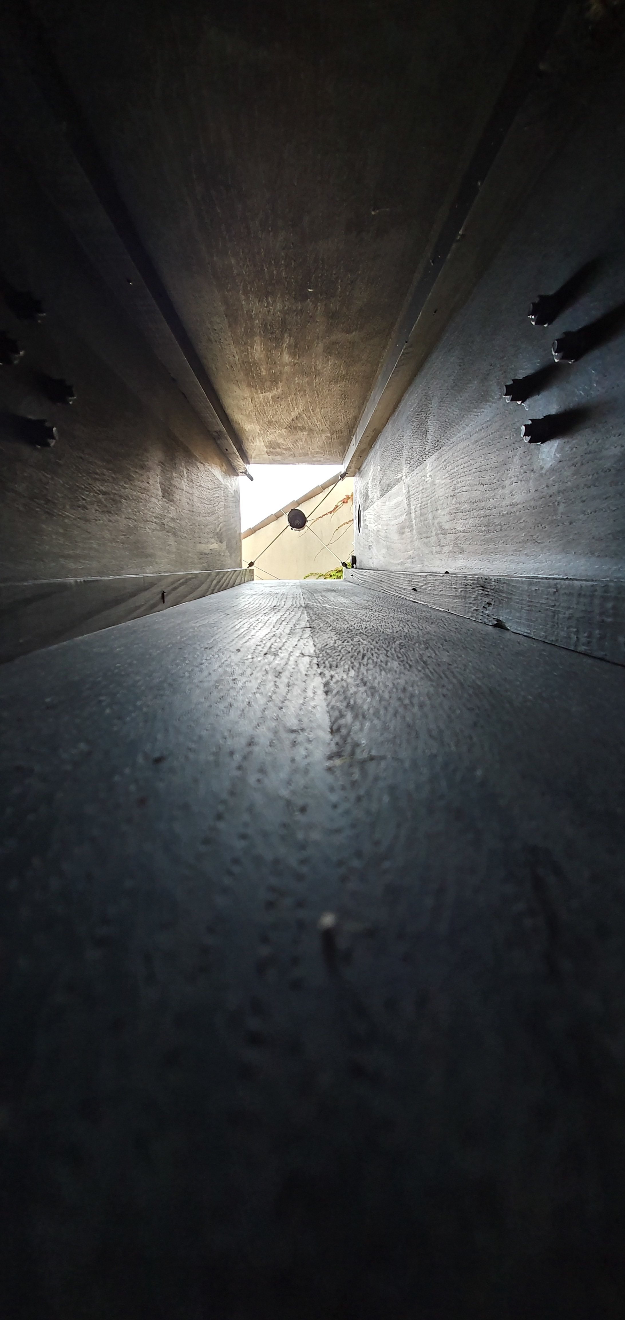

Sur un vieux télescope à tube carré en bois, je me pose des questions sur la qualité de la peinture intérieure noire.
Faite en 1964, cette peinture réalisée "maison" (dont la nature et la composition exacte me sont inconnues, mais contenant "paraît-il" du "noir de fumée"...) me semble bien brillante 56 ans après..
Voir photo vers et depuis le miroir
124588712_2019-08-0518_53_21.thumb.jpg.247d6dfccb0b00924e8d744f359bed06.jpg352026479_2019-08-0518_55_46.thumb.jpg.865ad9be05b72a7c0579487ae5a53ab4.jpg
Qu'en pensez vous ?
A refaire ?
Certainement que des peintures modernes ad-hoc donneraient un meilleur résultat?
J'ai vu aussi que l'on pouvait coller des feutres, est ce une bonne technique ?
Merci
Eric

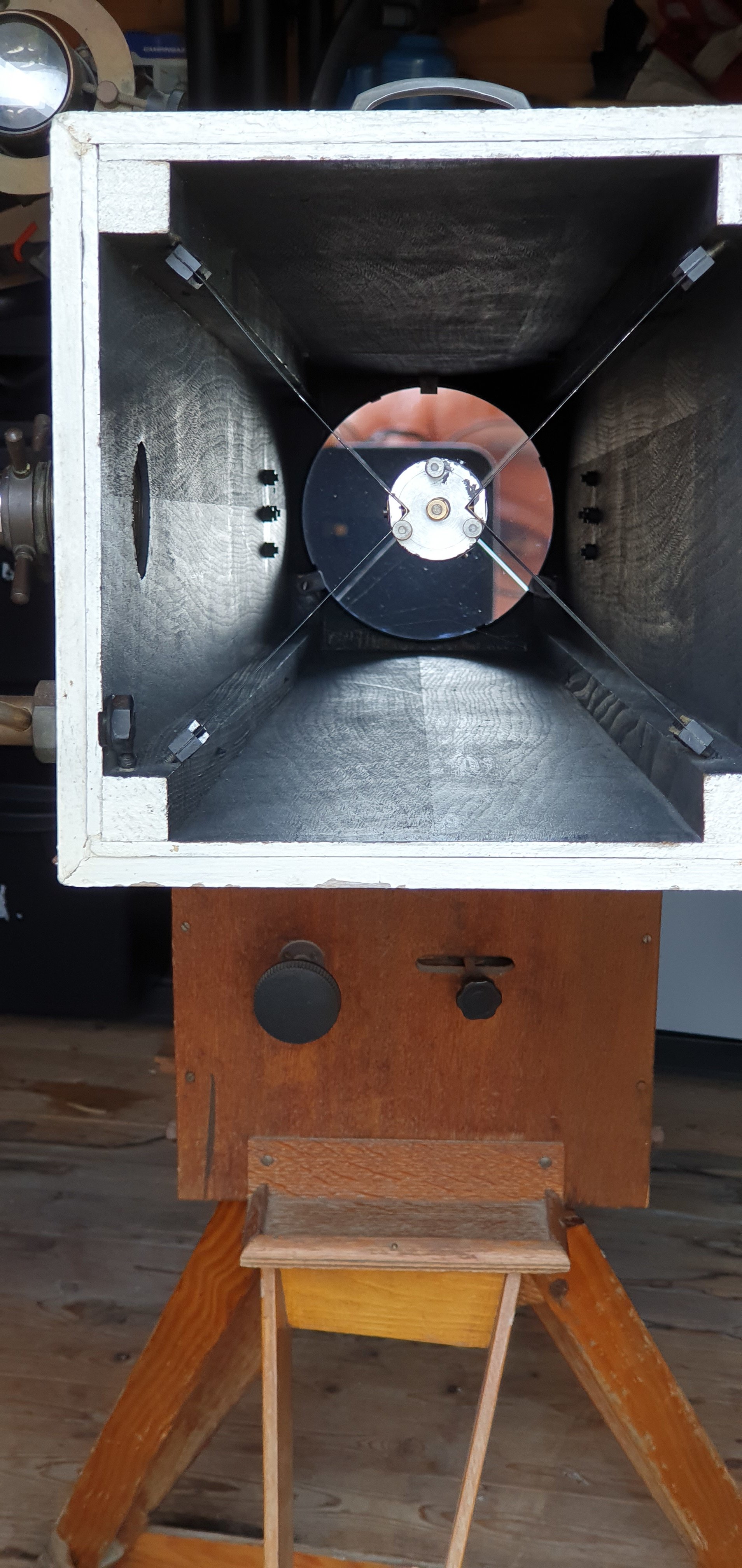

Magnifique, un télescope fabriqué par ton père, alors que je n'avais que 2ans !

Merci du conseil, je crois que je vais effectivement m'acheter une "ramette" de 120, car j'ai l'extérieur, l'intérieur et le trépied à refaire....
Oui, c'est très ... émouvant effectivement, d'autant plus que la qualité optique est bonne.... mais quelle galère cette monture azimutale...
