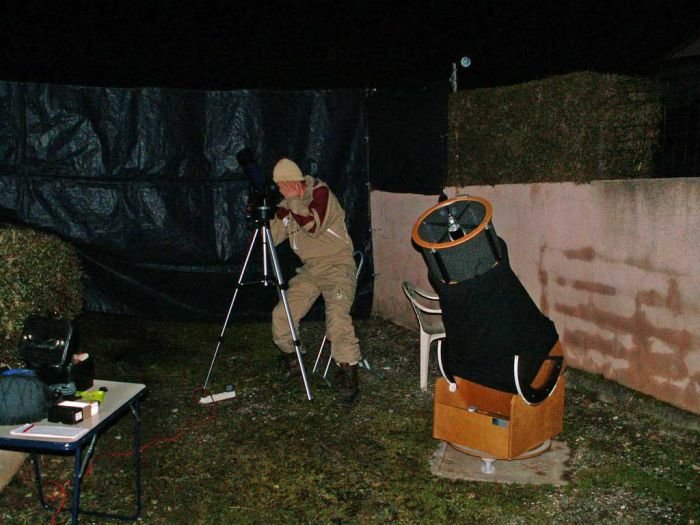

Belle bête en effet mais bon courage si déplacements fréquents avec ce matériel.
Un dobson 300 mm me semble plus transportable pour de l'observation itinérante :

En effet je suis en train de regarder pour m'oriente soit vers un xt10i qui dépasse un peu mon budget soit un XT12i qui éclate mon budget. Je ne sais que faire
Un excellent choix :)
J'ai le XT12i, qui lui ressemble forcément beaucoup.
Le diamètre de 250 mm t'en montrera beaucoup et ce scope reste très facilement transportable (tube sur la banquette arrière, base dans le coffre, et hop!)
Et l'Intelliscope est bien pratique pour t'aider à trouver les objets si tu débutes.
