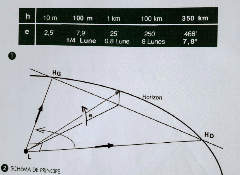

A ce sujet, le principe de ce dispositif est le suivant : grâce à une petite lunette pivotante, dont l'oculaire est équipé d'un réticule de visée, je vise successivement l'horizon à l'extrême gauche de champ  (45° par rapport au centre), puis ensuite à l'extrême droite. En revenant ensuite au centre du champ, on constate sans ambiguïté que le réticule pointe sous la ligne d'horizon. Il suffit alors d'incliner la lunette et de relever la valeur de ce décalage angulaire, correspondant à la fameuse "bosse" évoquée plus haut.
Modifié par Toutiet
Il y a 3 heures, Toutiet a dit :

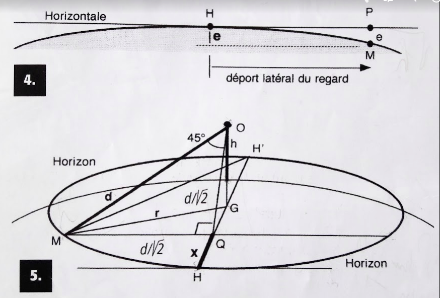

jgricourt,
Voici une figure générale (Extraite de l'article que j'ai écrit dans "l'Astronomie" (SAF - N°20 /Octobre 2009), sur laquelle on voit tous les éléments nécessaires à l'analyse de la situation et au calcul de la flèche recherchée.
Merci. J'espère que tu vas arriver aux mêmes conclusions que moi... 😃.
Comme tu peux le voir, j'ai simplifié les calculs en prenant un champ latéral global de 90°. Du coup, dans le triangle MOQ, MQ = d/2^1/2

Oui, mais la finalité étant de calculer la flèche x (QH), ça simplifie les calculs dans le cercle de rayon et de demie corde MQ, au lieu de trimbaler un angle de champ 2a quelconque, qui donnerait  MQ = d x sina
Mais c'est juste pour ne pas me compliquer la nénette...😄
