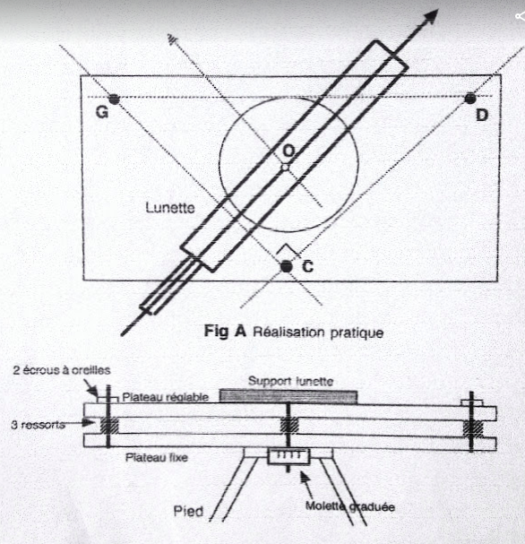

Bien sûr que le principe du Géosphéromètre marche pour n'importe quelle valeur d'angle de champ mais, la courbure de l'horizon étant immuable (pour une hauteur d'observation donnée), la flèche que l'on observera au centre en dépendra.
Mes calculs et mesures sont basés sur un angle total de champ de 90° et les résultats que tu donnes dans ton dernier tableau sont exactement ceux que j'ai calculés : e = 25,22 h^1/2 (e en minutes et h en kilomètres).
Comme je l'ai déjà dit plus haut, l'angle de 2 x 45° permet d'une part de simplifier les calculs ( D---> D/2^1/2) mais d'autre part, et surtout, une simplification de la procédure opérationnelle sur le terrain, comme décrite ci-après :
La pièce jointe montre, pour cela, la géométrie de la "bête" 😋.
Deux plateaux parallèles sont séparés par trois vis et ressorts poussants : en G, D et C.
• Après alignement approximatif à l'horizontal de l'ensemble (grâce à un niveau à bulle, et en jouant sur les pieds), je place la molette graduée C  sur zéro.
• Ensuite, je commence par pointer l'horizon à gauche (lunette en butée 45° gauche) et je place le réticule sur l'horizon en jouant uniquement sur la vis gauche en G.
• Je tourne la lunette en l'amenant en butée droite - donc après rotation de 90° - et je pointe l'horizon droit en jouant uniquement sur la vis droite D.
😜 Du fait des 90°, cette action ne dérègle pas l'axe précédent CG, autour duquel pivote l'ensemble (c'est là tout l'intérêt des 90°) 😉.
• Ceci fait (et après un éventuel contrôle de la visée gauche), je reviens au centre du champ et, avec action sur la seule molette graduée C,  j'incline la platine support de lunette (autour de l'axe GD), en tournant la molette graduée pour pointer l'horizon.
• Il ne me reste plus alors qu'à lire la valeur de la flèche sur le tambour gradué (en minutes) de la molette .
Le principe n'est pas de faire des mesures pour n'importe quelle valeur de champ mais bien de vérifier les calculs théoriques de courbure d'horizon, en vérifiant la concordance de ces calculs avec la valeur mesurée sur le terrain (en l'occurence pour un champ de 90°).
En pratique, les valeurs de flèches étant très faibles (environ 1/4 de Lune à 100 m d'altitude), il y a tout intérêt pour avoir suffisamment de précision relative, à trouver des points d'observation côtiers élevés mais avec, en contrepartie, la nécessité de bénéficier de conditions de visibilité exceptionnelles (Si à 100 m l'horizon est à 36 km, à 400 m il passe à 72 km, pour atteindre 114 km à 1000 m d'altitude ! ).

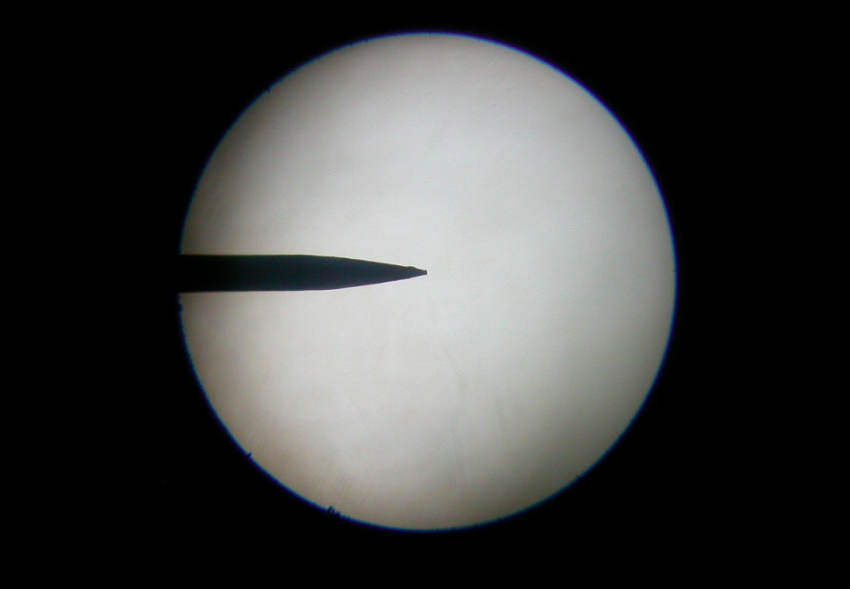

Pour faciliter le pointage et la visibilité de l'horizon, limite de la mer et du ciel souvent nébuleux, le réticule est constitué d'une pointe.

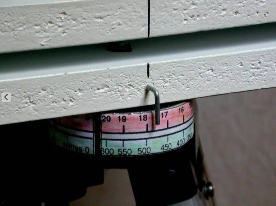

Par ailleurs, le tambour gradué de la molette en C, présente deux échelles : en rouge, celle des minutes d'inclinaison (mesure de la flèche centrale) et, en vert, les altitudes correspondantes de l'observateur. Des mesures peuvent être faites jusqu'à 600 mètres d'altitude.

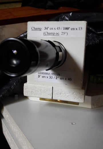

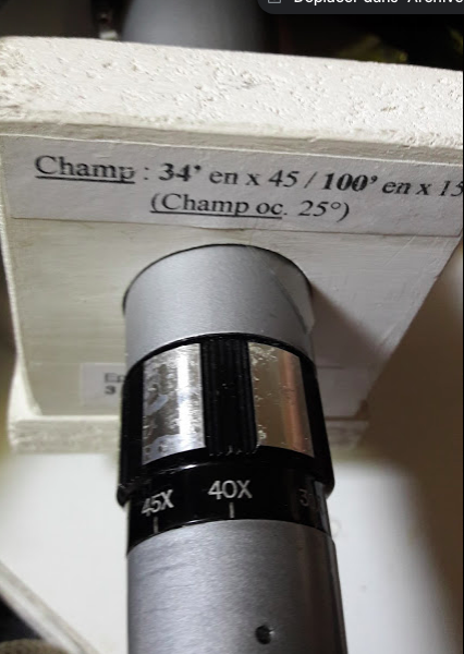

Deux petits détails que j'ai oublié de préciser : la lunette de visée possède un grossissement variable de x15 à x45, et les visées peuvent se faire avec une précision maximale de 1 minute.
