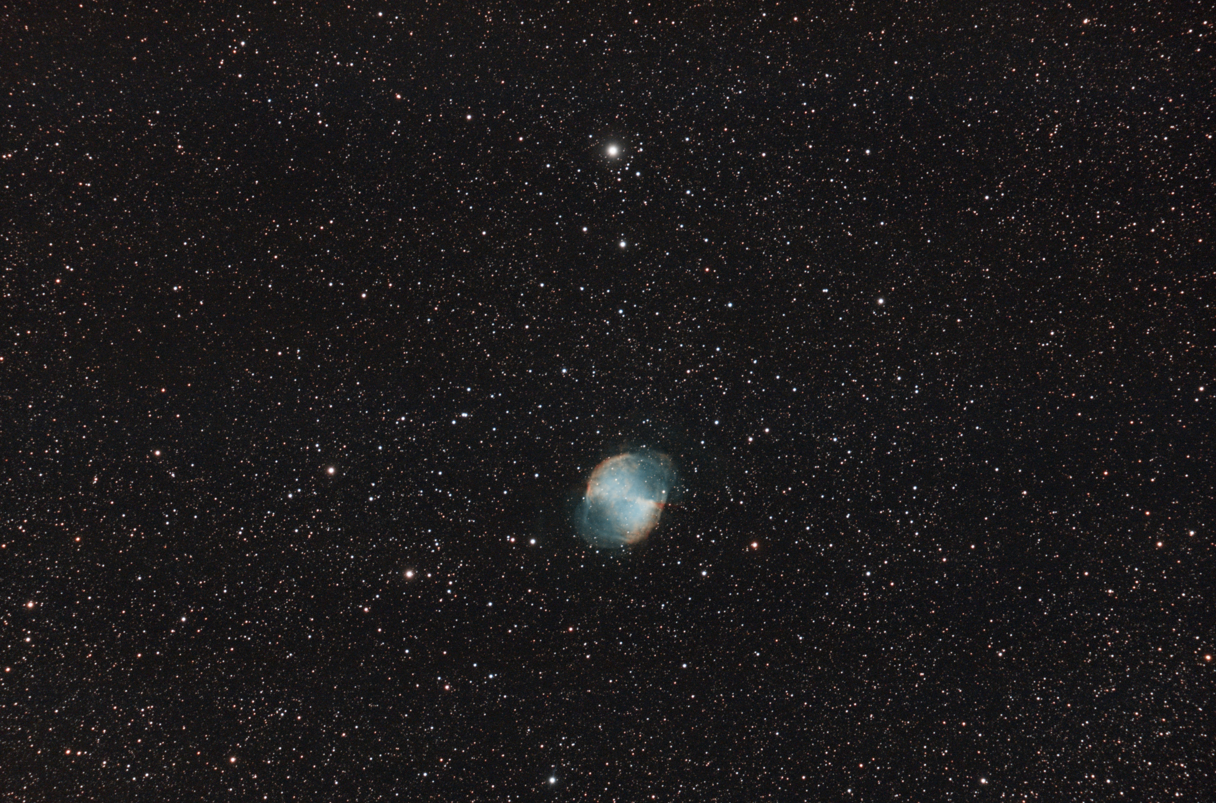

Je me suis offert un nouveau jouet en remplacement de ma Skywatcher 100ED. Une lunette TS 130/910 photoline APO triplet. Après quelques tests visuels sur la lune et jupiter, j'ai pu enfin faire
un essai en configuration photo.
1813247624_M2702-08-2019Apo130eos450Dd20x3min800isobr.thumb.jpg.00faddbb87a7b477d8356d3ccf9a9950.jpg
M27, 20 poses de 3 min, Eos 450d refiltré astrodon, filtre CLS Optolong
traitrements avec Syril et photoshop.
Vous me direz ce que vous en pensez mais je me demande si le correcteur est nécessaire avec le format APS.
A bientôt
Jean-Christophe
  • J'aime 3
Salut Jean-Christophe,
superbe première image comme baptême du ciel de ta nouvelle lulu 👍
les détails sont là , je ne pense pas que l'achat d'un correcteur soit d'une urgence capitale, au pire tu "crop" un peu les bords si c'est trop gênant ;)
sur ton résultat, j'appliquerai un petit coup de HLVG (sous toshop) ,pour baisser un peu le vert de ta nébuleuse !pomoi!
à pluch :)
Merci
En effet je vais économiser un correcteur.
Pour le HLVG, je ne sais pas. En fait je ne l'ai jamais utilisé, je faisais ma balance des couleurs au juger et en vérifiant la neutralité du fond de ciel. Depuis peu j'utilise Siril et je viens de découvrir la fonction de  balance des couleurs par astrométrie et lui ai fait entièrement confiance. J’essaierai HLVG, pour voir ...
A bientôt
Jean-Christophe
Siril a l'équivalent de HLVG mais il ne faut absolument pas l'appliquer sur une nébuleuse planétaire. Tout le vert, qui existe bel et bien, viendrait a disparaître.

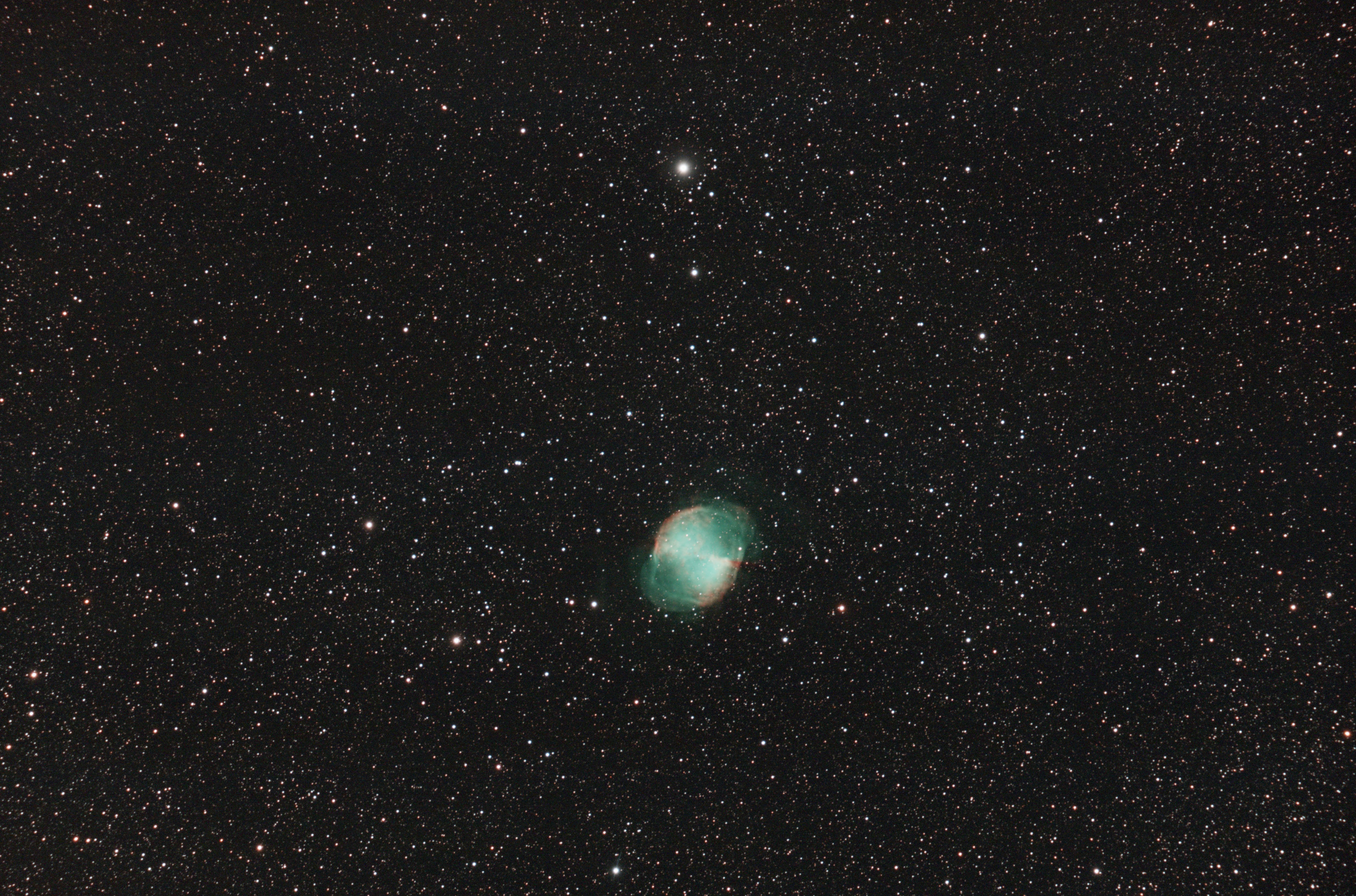

Je viens d'appliquer HLVG medium sous photoshop.
876691175_M2702-08-2019Apo130eos450Dd20x3min800isobr.thumb.jpg.777d52350f13d05a6597f92185b51b1b.jpg
Je ne sais pas si c'est mieux. En tout cas, c'est moins vert.
il y a 6 minutes, lock042 a dit :
Merci tu as répondu pendant ma modification. Pour la fonction HLVG intégrée dans siril, je ne l'ai pas encore trouvée, je débute seulement avec ce logiciel. Mais en effet, tout le vert a disparu.
A bientôt
Jean-Christophe
il y a 10 minutes, lock042 a dit :
Sauf que les nébuleuses planétaires ont du vert ...
Donc retour à la première version. Je continuerai de faire confiance à la balance astrométrique de siril.
