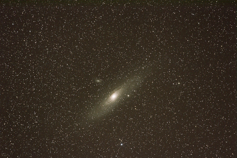

je ré-essayé m31 depuis un bon ciel. A peu près une heure d'exposition, à différentes sensibilités, différent temps de pose pour essayer de faire ressortir les détails. 90 Light, 50 dark et 60 offset.

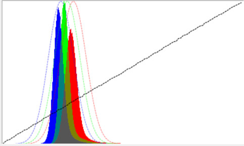

Empilement par défaut sur DSS mais j'ai l'impression d'obtenir du noir et blanc. Pourtant un histogramme qui semble pas si mal.
Un FWHM entre 4 et 5.25.
Canon 100d 70-200 à 200 f4.5 à dos d'un 150-750 sur eq3.
Résultat bien jaune en tout cas.

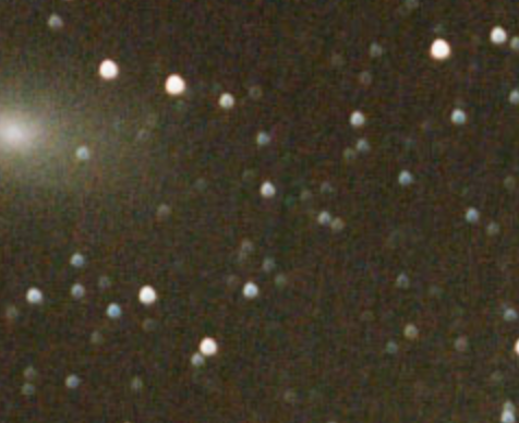

Un bruit encore bien prononcé (détail).
Je voulais faire vite avec DSS mais j'ai l'impression que je vais essayé autre chose, très décevant.
J'ai essayé de voir si les dark et offset étaient correct mais rien réussi à voir, pas de motif ni pixel chaud, rien.
Des idées ?

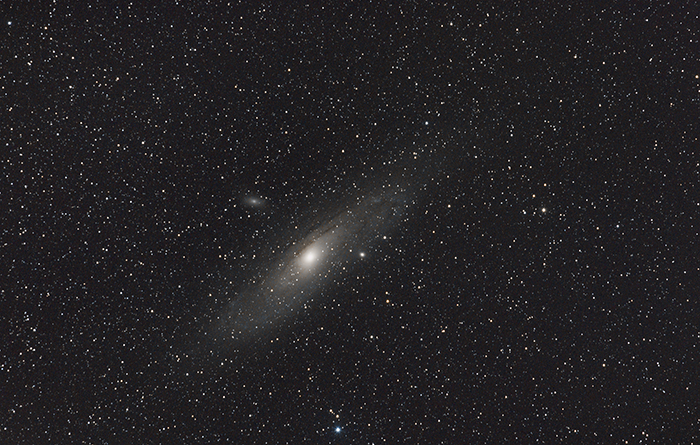

J'ai refait le traitement avec la partie juste 90s 6400iso avec siril, c'est beaucoup mieux. Je retrouve un peu de couleur. Pour le bruit, je pense juste que le rapport signal/bruit n'est pas suffisant, pas assez de light (juste une dizaine, ce qui fait 15min).
Nul doute c'est bien mieux avec ta version siril :wub:
Faudra rallongé un peu le temps total si tu veut l'amélioré mais elle est deja très agréable a regardé :)
