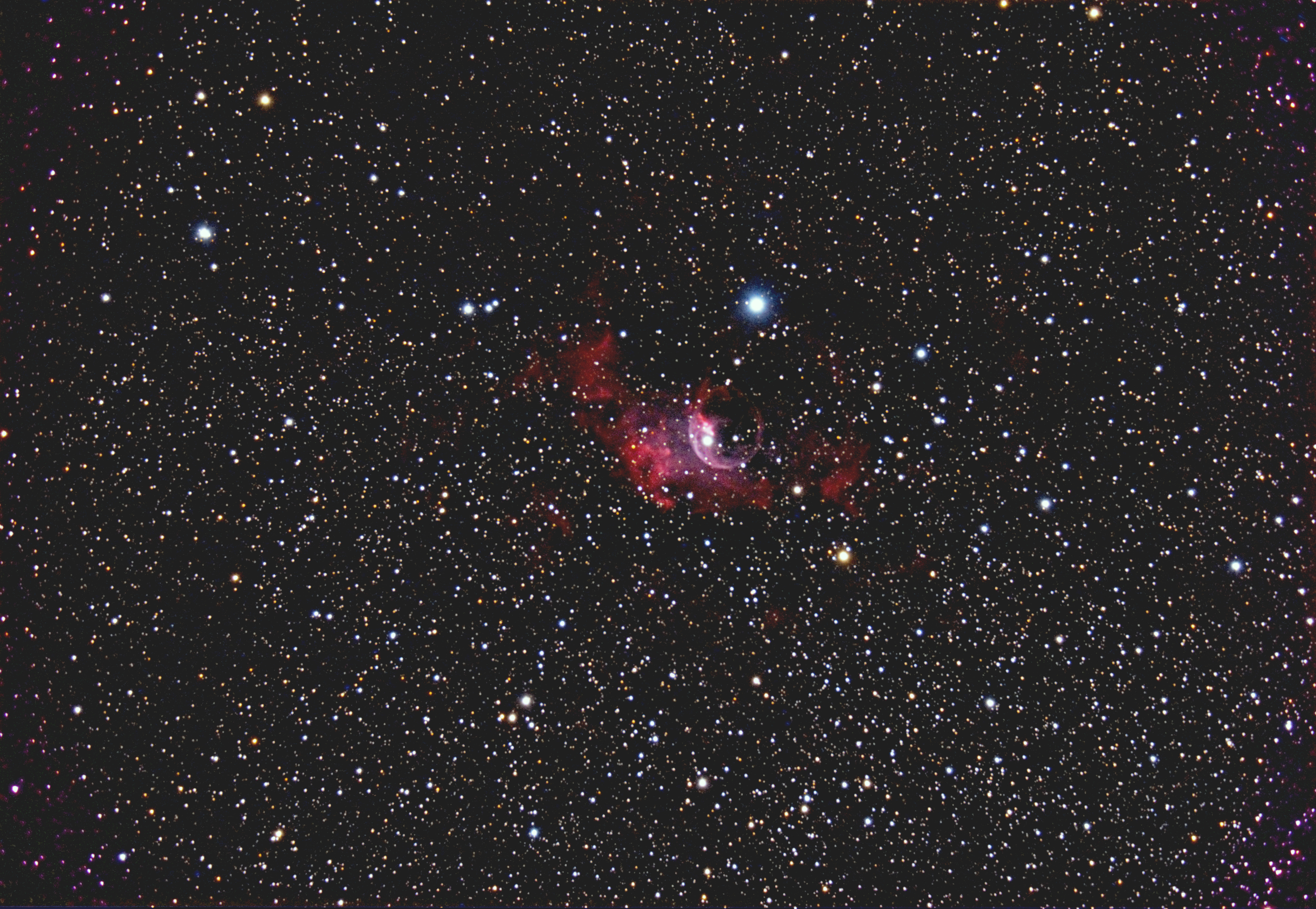

NGC 7635 prise hier soir.
Traitement Regim  +  Astronomy Tools et PS
Seulement 15 poses de 600s
7 Darks
Pas de flat!
C9.25 XLT + RF 6.3 autoguidage LodeStar X2 PHD2 QHY8l-C
Vos avis sont les bienvenus
Bon Ciel
Patrick
Elle me parait pas mal
L’autoguidage est bon les étoiles ponctuelles
Les couleurs apparemment bonnes
Dans les 4 coins il y a une couleur bizarre mais sans les flats c’est normal
Elle a également un peu de bruit
Je l’ai faite a l’apn et elle était moins bien réussie
Il faut attendre l’avis d’autre personnes plus expérimentées
Daniel
Modifié par teko38

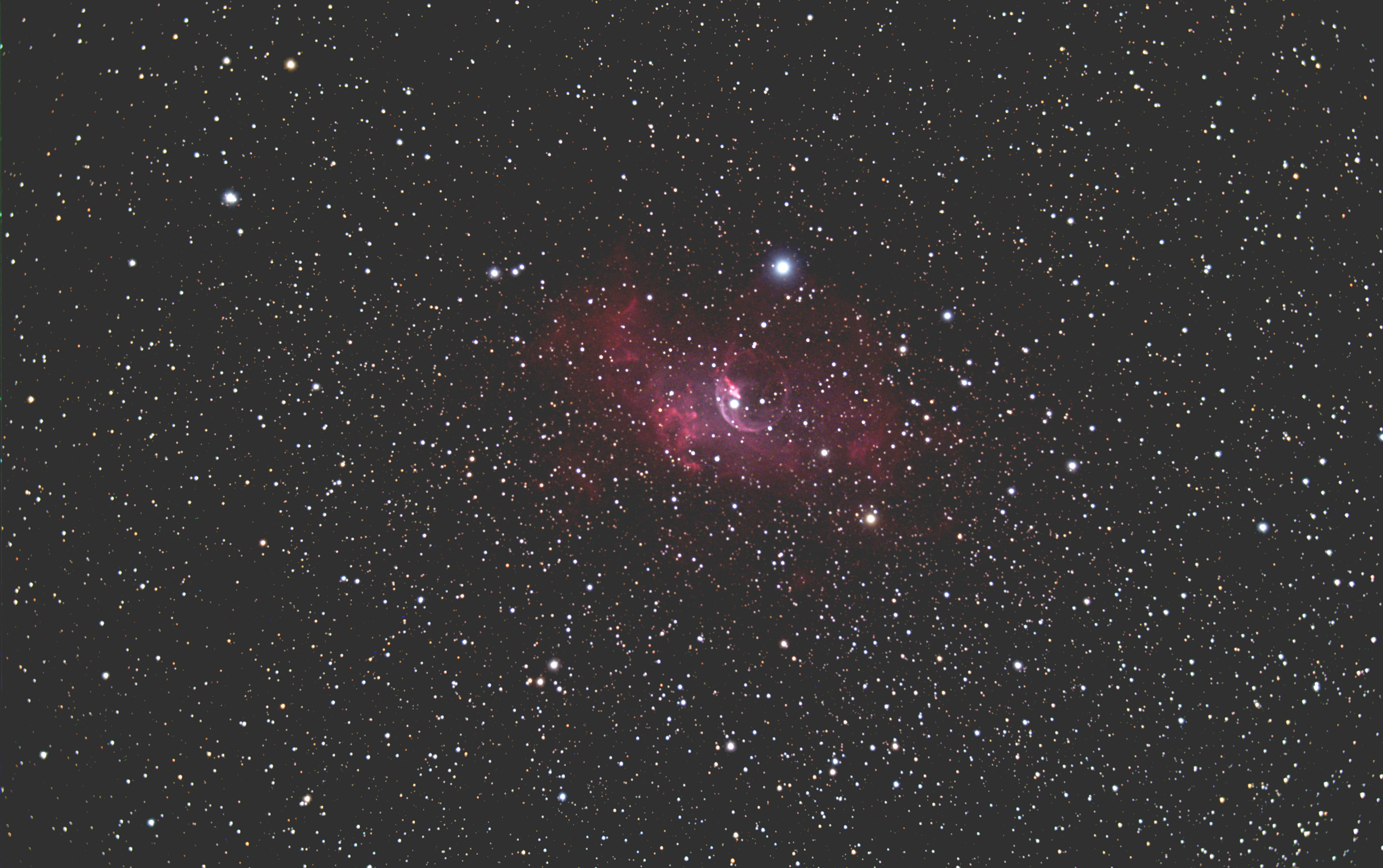

Bonjour Daniel,
Merci ,
J'ai corrigé les coins disgracieux avec un autre traitement.

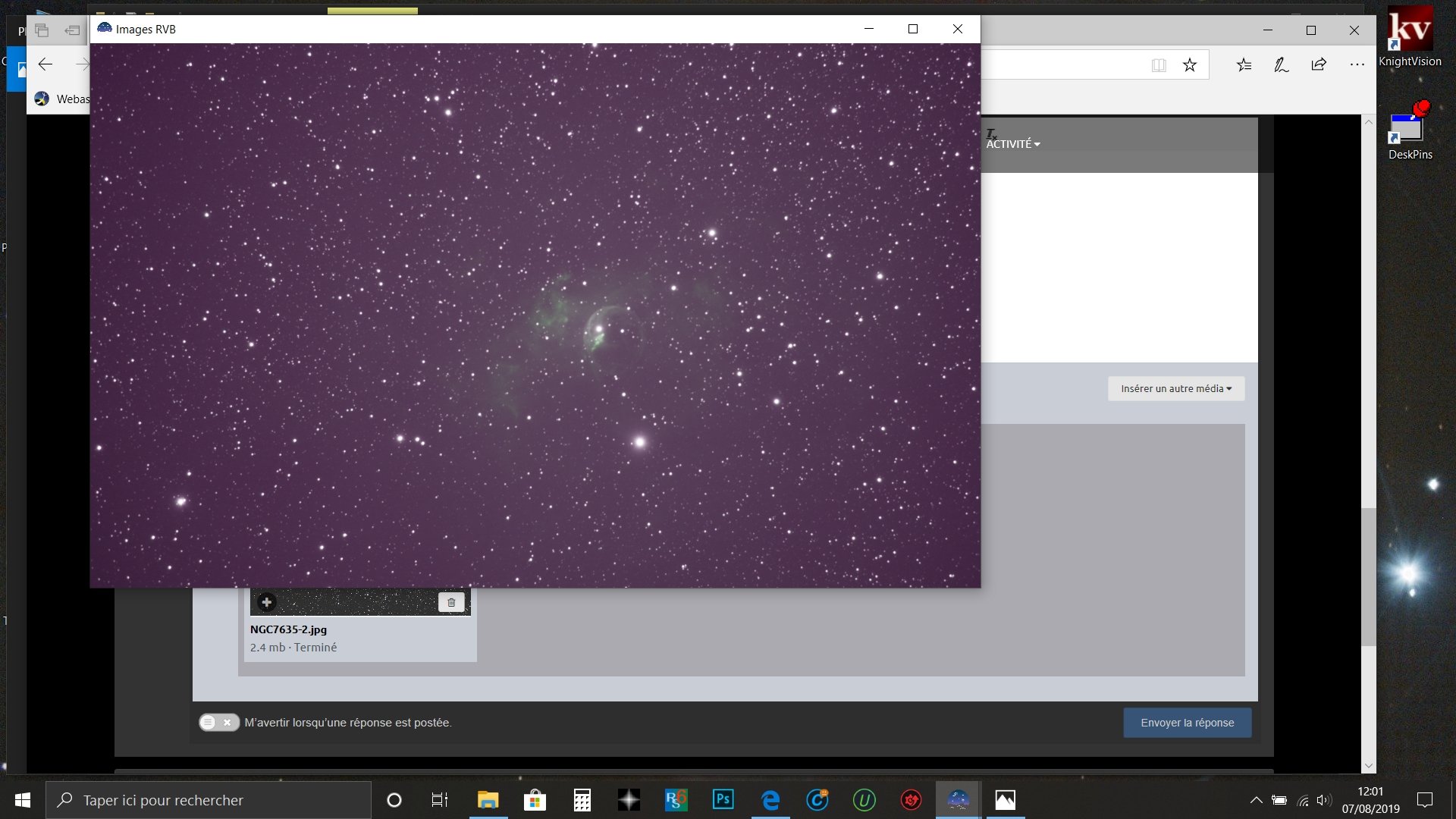

J'aimerai  bien pouvoir traiter mes images avec Siril, mais impossible d'avoir les bonnes couleurs et  je ne sais pas pourquoi.
Est ce le fait que Siril me retourne l'image au traitement?
La matrice de bayer que j'utilise pour ma QHY8L-C est  VBRG (VNG)
Voici l'image que j'obtient avec siril le rouge disparait.!
Une aide serait la bienvenue.

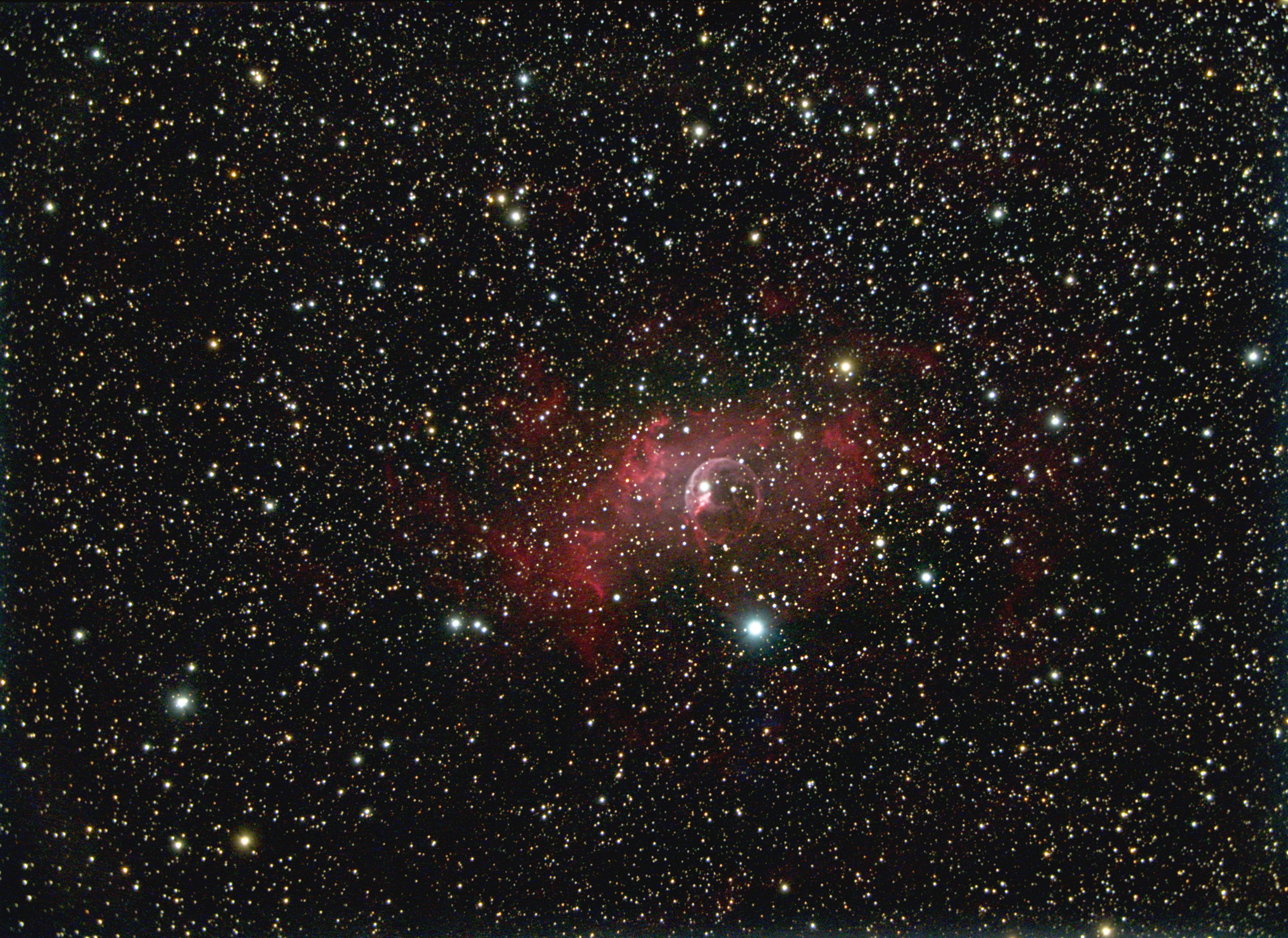

Bonjour Cyril,
Traitement vite fait avec SIRIL et dé matriçage,  selon l'orientation haut-bas.
Même traitement avec PS
Trouvez vous l'image meilleure?
Merci beaucoup
Patrick
j’ai seulement  fait un étalonnage par photométrie
et j’utilise astronomy tools sous PS
est ce suffisant?
