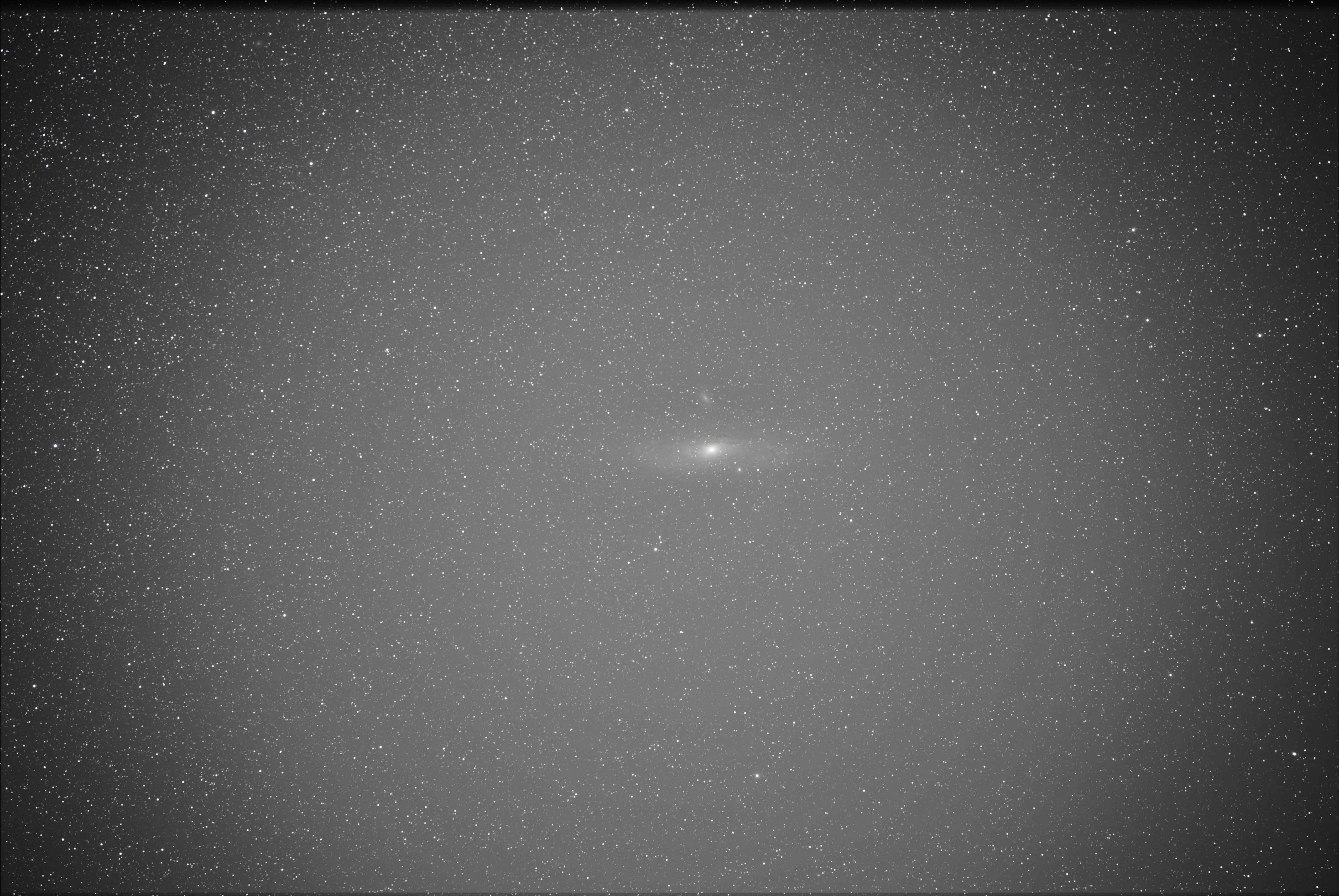

Voilà, ma première image de m31 et début en astrophotographie :)
Avec a7s pas encore défiltré , 135mm samyang à 2.8, Star aventurer
Pose :20s à 2000iso
140 brute, 60 dark, 60 offset, 60 flat
Empiler sous dss, tiff envoyer sur mon mobile et traité avec lightroom mobile (je fais des tests) .
Voici la brut sorti de dss et quelques essais de retouche.
La dernière empilé avec siril
Modifié par Linkristobal
Ajout de la empilé avec siril
Salut avec 140 brutes je pense que tu peut obtenir un truc sympa au traitement  :)
pourquoi pas 3200 iso comme conseiller c'etait trop lumineux ?
Tu devrait essayer siril le mode script marche très bien avec les raw a7s et puis en entête de la section il y a le tuto de Michel très complet :wub:
bon ciel
Merci pour vos commentaires.
Tu as raison, je vais faire un test avec siril :)
Pour les Iso, il me semblait que c'était le réglage optimal et vu que 20s me paraissait suffisant (j'avais un peu peur de cramer le cœur) du coup j'ai choisi ce réglage.
Voici une image empilé sous siril
Merci à colmic pour le tuto pas à pas 👍
Par contre mon petit ordi a bien fumé, plus de 10h au total, contre 1h30 avec dss. Mais je trouve le résultat plus précis sous siril 😀
Il y a 12 heures, Linkristobal a dit :
Oui un bug de la gestion de mémoire a été corrigé dernièrement. Bug seulement sous Windows. Donc il reste l'option d'utiliser la version de dev' pour aller plus vite.
