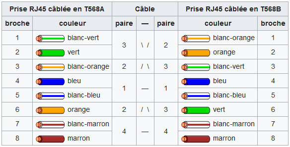

du cat 5 te suffira, plus simple à faire les connecteurs, le plus important, croise bien les paires :
couleur :
blanc orange
orange
blanc vert
bleu
blanc bleu
vert
blanc marron
marron
sinon tu auras une impédance (filtre L/C) qui te coupera le signal à 20m.

rien à voir, le cable croisé c'est entre 2 PC (ou 2 routeur), là il se branche sur un switch donc câble droit (routeur-switch).
par contre au niveau du câblage, il faut croiser les couleurs bleu et vert, tout le temps, sinon impédance dans le cable => filtre, et le signal s'écrase à 10m alors que couleur croisées tu vas à 80m.
après des câbles tout fait avec prise de 60-80m, c'est pas donné s'il trouve.
je penses plutôt à une imprécision des termes @La Louche du Nord pour clarifier avec une image ça sera mieux

Les 2 formes de câblage normalisé, moi je préfères le T568A car j'aime le vert ;), si vous voulez
un câble droit ( de Switch à PC ) il faut faire le même câblage à chaque bout, si vous voulez un câble
croisé ( de PC à PC ) il faut alterné ( même si maintenant la majorité des ports savent croiser seul )
Pour l'histoire, si la 2eme pair saute au dessus du bleu ( pair centrale ), c'est que le téléphone était sur cette dernière
et avait une haut tension, et donc pour éviter de griller les amplis op des cartes réseaux la pair à été sauté.
( PS: oui je sais la différence entre RJ11 / RJ45, mais ça n'apporte rien à mes remarques )

pour la couleur tu câbles comme à droite des 2 cotés.
