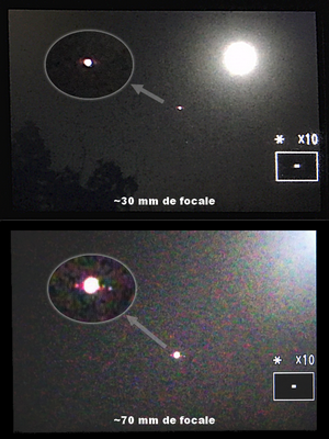

    Lorsque la focale de l'objectif est supérieure à environ 35 mm, vous pouvez essayer de viser Jupiter. Lorsque la mise au point est correcte, vous distinguerez alors les satellites galiléens en chapelet autour de la planète.

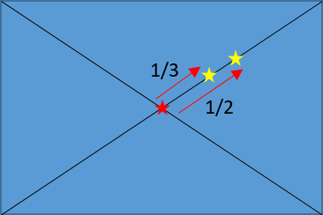

Certains objectifs présentent de fortes aberrations optiques (sphéricité, coma...) et si une étoile parait bien nette au centre, plus on s'en éloigne, plus les étoiles sont déformées, jusqu'à devenir de la bouillabaisse dans les angles. C'est souvent le cas avec les Samyang/Rokinon.
Il est alors préférable de ne pas ajuster la mise au point au centre de l'image, mais environ au tiers ou à la moitié d'une diagonale partant du centre. De cette façon, l'image paraîtra plus homogène, même si les étoiles du centre ne seront pas parfaitement  nettes. Il faudra tester car cela dépend de l'objectif.

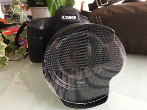

Utilisation d'un masque de Bahtinov
On peut utiliser un masque de Bahtinov pour aider la mise au point. J'en ai fabriqué un qui fonctionne plutôt bien À CONDITION d’avoir des focales supérieures à 40-50 mm environ (en dessous on ne voit pas les aigrettes). Le fil de discussion se trouve à ce lien.
Le problème que j'ai rencontré est qu'il faut retirer le masque avant les prises de vues, et cela fait souvent bouger l'objectif même en faisant très attention. On perd tout l'intérêt du masque. Finalement je ne l'utilise jamais.
