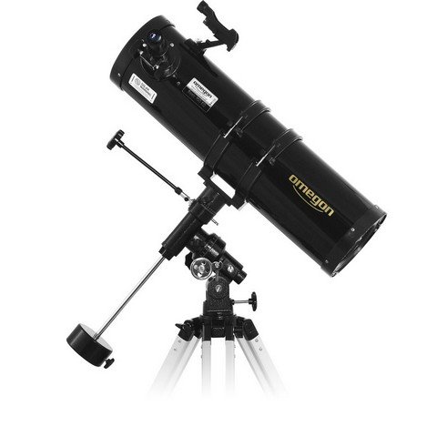

Autant pour moi, c'est une équatoriale EQ-3
Sur un de tes post, j'ai lu que ton 150mm était un Omegon, si la monture est la EQ3 de chez eux, elle semble bien frêle par rapport a la EQ3.2 de chez SkyWatcher, cette dernière étant limite avec un 150/750 pour la photo avec un reflex au foyer, ça risque d'être pire avec cette EQ3
C'est bien ce modèle que tu possèdes
Il y a 4 heures, jeap a dit :
Oui c’est bien ça, la monture était livrée directement avec... je me suis dit qu’elle etait adaptée
Ah, tu penses qu’il faut que je change carrément de monture ?
Et du coup comment on motorise ?
il y a 13 minutes, Drase a dit :
Non pas vraiment, ils mettent une monture légère pour que cela soit moins cher.
il y a 15 minutes, Drase a dit :
Ça serait plus stable
Avec un moteur de ce type (https://www.telescopes-et-accessoires.fr/fr/motorisations/134-moteur-ad-sky-watcher-avec-raquette-pour-eq3-2.html) Enfin là cela ne doit pas être compatible, c'est juste pour exemple
Si c'est juste pour le suivi en visuel, une simple motorisation AD si elle existe pour cette monture suffit, si c'est pour aborder la photo cp sérieusement, il serait préférable de revendre l'ensemble et partir sur une configuration tout autre

Tu devrais regarder les montures d'occase pour commencer, part sur une EQ5 pour être tranquille niveau poids (telescope, accessoires, APN, etc. et surtout motorisable)
D'accord, donc adaptateur en anneau T, +  adaptateur T2 pour le coulant.
Y a-t-il une différence en EQ5 et NEQ5 ? Ou simplement le nom qui change ? Parce que la NEQ5 de Sky Watcher a l'air pas trop mal, et surtout accessible.
