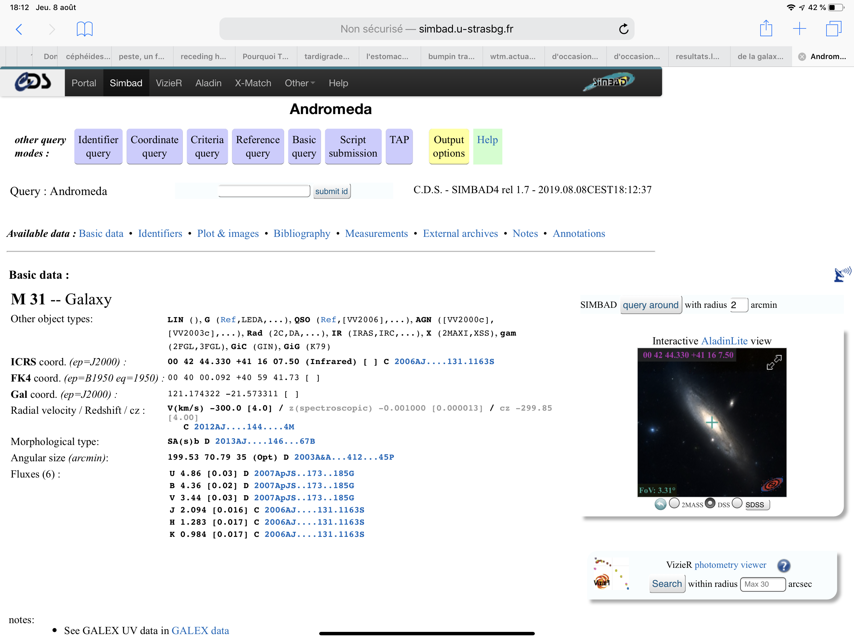

Quelqu’un pourrait m’indiquer comment on fait dans Simbad pour trouver les étoiles répertoriées d’une galaxie ?
Par exemple les étoiles de M31 Andromède ?

Je ne sais pas si il y a un accès direct mais si tu tapes directement l'identifiant d'une étoile confirmée, Simbad te la trouve (par exemple LGGS J004057.86+410312.4 pour M31) mais il faut fouiner sur Vizier avant pour avoir accès aux catalogues (ou listes) qui va bien sur la galaxie concernée.
La fonction "query around" est à explorer pour cela (mais 2' sur Andromède c'est trop proche du noyau pour sortir des trucs utiles...)
