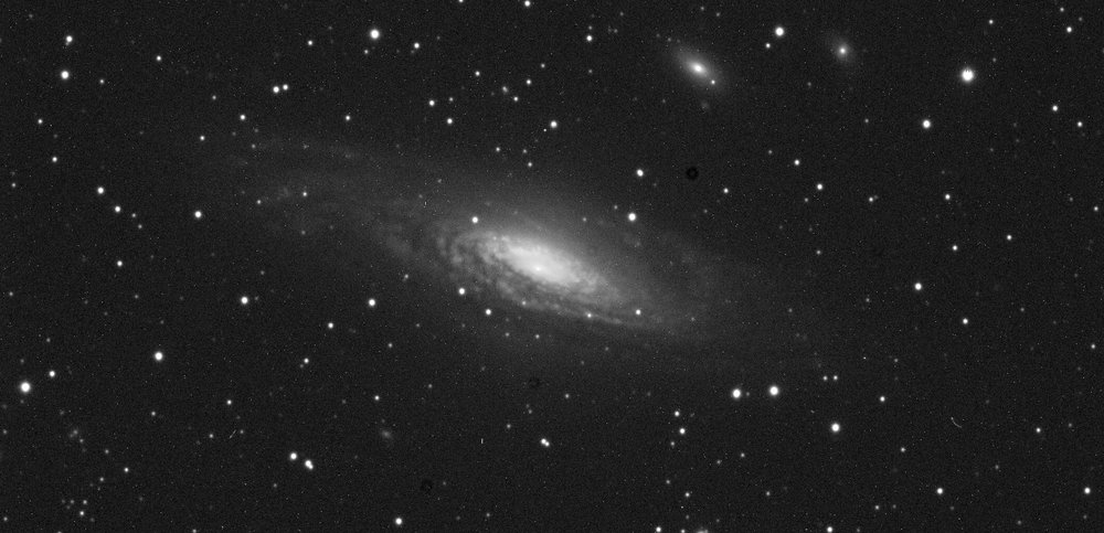

Un petit coucou vers cet objet de Pégase qui ne manquera pas d'interesser plusieurs d'entre vous. Ngc 7331 est une galaxie vue de 3/4, un objet souvent ciblé par les amateurs d'images.
Mais ici nous sommes dans la rubrique du visuel assisté, donc je partage cette vue  faite en VA, du vrai VA, sans aucun traitement statistique (= sans addition d'images en "live" de pose plus ou moins longues). C'est une seule pose de 5 mn obtenue avec un C11 à F10 et un CCD.
L'image mono pose est apparue de cette façon à l'écran, avec ses défauts (le bruit de fond, les spots noirs qui sont des poussières, les petits points blancs qui sont des pixels chauds), défauts qui seraient facilement éliminés avec un pré traitement.
J'ai simplement ajusté le niveau de visualisation, notamment pour décramer le coeur, mais ce n'est pas du compositage statistique par addition de plusieurs images.
Acquisition en zone péri urbaine de la banlieue Lilloise.
image 1800pix :

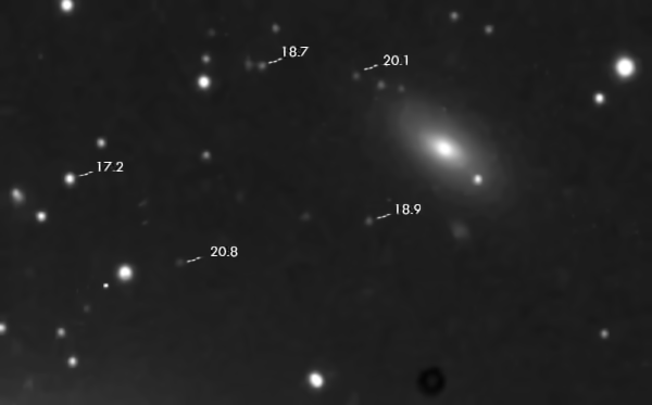

Il est intéressant d'évaluer le niveau de détection que l'on peut obtenir en mono pose VA;
Ici avec le CCD et le C11 à F10 on arrive à passer la magnitude 20, ce qui n'est pas trop moche en zone péri urbaine d'une agglomération de 1.5 millions d'habitants
Sources : magnitudes du CDS de Strasbourg, catalogue USNOB.
note Un objet est détecté quand son RSB (rapport signal sur bruit) est au moins égal à 3.
recadrage zone sup de l'image :

C'est la seconde "image" que je poste dans cette rubrique.
Je l'expliquais l'autre fois : c'est toujours agréable de voir apparaitre l'image d'un objet qu'il est impossible d'observer à l'oeil nu depuis mon site périurbain. Et quand les 'ti zenfants sont là ils aiment voir apparaitre ces galaxies en forme d'escargot sur mon écran... Il me serait bien difficile de les montrer derrière un oculaire.
Pour plus de précisions je pense (sans en être certain...) que cette image répond au critéres du VA.
Selon lectures des 1ers fils consacrés à cette pratique sur ce forum j'ai retenu que le VA :
- Est une image vue sur un ecran sans aucun traitement, donc sans stacking, qui est le fondement du traitement de l'imagerie classique (= réduire du bruit et augmenter le signal par addition d'images). Stacking en "live" au moyen de courtes poses ou de poses plus longues, peu importe c'est du stacking.
- Il n'y pas de notion de "durée de pose" en VA. Donc j'en déduis que l'on peu faire une pose unique de 1 seconde, ou une pose unique de 300 secondes.
- pas de post traitement en VA, c'est à dire pas de post traitement Offset, dark et flat.
- Il n'y a pas de notion de filtrage en VA, notamment le Ha, j'ai cru comprendre que certains posaient en Ha (ai je mal lu ?..). Ce point est discutable à mon sens (Le VA est bien le prolongement de l'observation visuelle et on n'utilise pas de filtre Ha en visuel... je crois).
- L'autoguidage n'est pas "prohibé" en VA.
Ou je suggére de redéfinir le VA, de le recadrer.
Pour cette image c'est bien une pose unique, sans traitement et sans post traitement, sans filtrage et avec autoguidage.
Si la durée de 5 mn semble trop importante on peut faire la même chose en 1 ou 2 mn... mais en binnant le ccd... mais c'est moins joli et mes ti zenfants préférent les grandes images...😖
image 1800pix :
