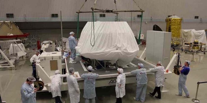

La société russe Lavochkine a livré la plate forme d'atterrissage (qui exécutera le freinage atmosphérique et la phase finale de la descente EDL) baptisée Kazachok à Thales Alenia Space en Italie.
https://technologiemedia.net/2019/03/23/exomars-2020-la-plate-forme-est-arrivee-en-europe/
De nombreux tests restent à effectuer avant d'effectuer la livraison à Baïkonour.
1324841412_livraisonlanderThalesAleniaSpaceTurin(juillet2019).jpg.b0080c7ee8986e10cf87fd24b68292a4.jpg

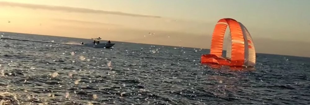

    Récupération après le premier test pour celui qui sera utilisé pour la mission Mars2020 (ou Curiosity 2)

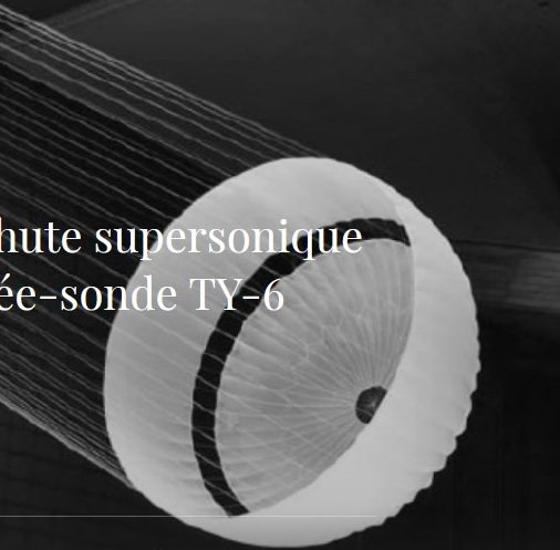

  • Chine : China National Space Administration (CNSA) Préparation de la mission martienne HX1. test parachute full scale après envoi avec fusée-sonde TY-6

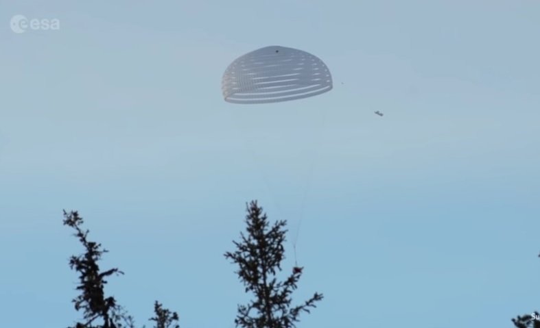

  • Europe : ESA (test d'un des deux parachutes qui seront nécessaires*, ici le subsonique de 35 m largué par hélicoptère)
    * il y aura besoin d'un supersonique de 15 m de diamètre pour la première partie de la descente et d'un subsonique de 35 m ensuite
On remarque que dans les deux premiers cas une zone intermédiaire de la corolle de toile est "vide".
Pour celui de l'ESA (le subsonique 35 m) , il y a des "échappements" réparties sur toutes les bandes et pas de "vide".
Pour ce qui est du supersonique de 15 m , je n'ai pas trouvé de photo clairement identifiée, donc pas d'indication sur le design retenu.
Bien entendu la solution retenue pour le 35 m a fait l'objet d'un choix raisonné, de même que le choix des matériaux . Sont-ils malgré tout en cause dans les ennuis qui ont entâché les essais ? Sinon où réside le lézard ?

Ces parachutes, ça demande énormément d’essais.
J’avais vu un reportage d’essai en soufflerie (NASA) alors que l’échéance arrivait pour Mars à grands pas...
Sur plusieurs essais c’était OK, mais dans un avant dernier test (si mes souvenirs sont bons), le parachute était parti en lambeaux en 2010.
Rien qu’à voir le reportage, on transpirait d’angoisse.
La suite on la connaît, réussite complète de l’atterrissage de Curiosité.
