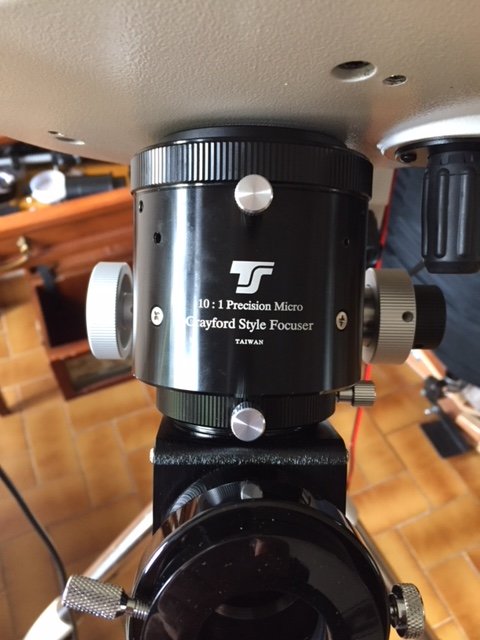

Il y a 5 heures, chris29 a dit :
J'ai opté pour celui-ci à 169 euros chez TS
https://www.teleskop-express.de/shop/product_info.php/info/p781_TS-Optics-2--Crayford-Focuser-for-Schmidt-Cassegrain---Dual-Speed.html
Il se visse directement sur le tube. ça passe juste juste à cause des molettes, mais ça passe.......Pas eu le temps de le tester encore en situation.
Chris

Ce sont tous les mêmes, ce sont des Crayford GSO d'entrée de gamme qui existent dans toutes les marques. Il faut simplement faire attention à prendre la version "avec rail de guidage" (aussi appelée Deluxe) et ne pas trop charger. Rien à voir cependant avec un Crayford intégrant un moteur de mise au point.
