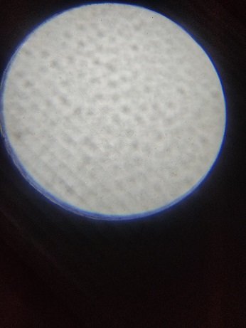

Je possède 3 oculaires un H20 un H8 et un SR4 avec mon téléscope Newtonien 200 900 mm. J'arrive bien à observer les planètes sur mon H20 et H8 mais lorsque j'utilise mon SR4 je vois plein de tâches noir devant la planète que je veux observer. Du coup je n'arrive rien à voir avec mon SR4, même si je sais que je suis bien devant la planète. Pour vous illustrer mon problème j'ai pris une photo en mettant une lumière à l'intérieur de mon oculaire pour projeter ces points noir sur un draps, et on peut bien les observer comme le montre la photo  :
Savez-vous si c'est normal ? Je n'ai jamais réussi à observer quelque chose avec un SR4 avant, j'observe le ciel étoilé depuis peu. Est-ce que vous pensez que mon oculaire est défaillant et qu'il faut que j'en rachète un ? J'ai essayé de nettoyer l'oculaire avec un jet d'air comprimé et également de voir si à l'intérieur de mon télescope il y avait des poussières mais je n'ai rien remarqué.

On dirait qu'il y a un défaut de polissage sur une ou plusieurs lentilles de ton oculaire (défaut de gris en optique).
Ton oculaire est fichu et tu dois en racheter un autre malheureusement.

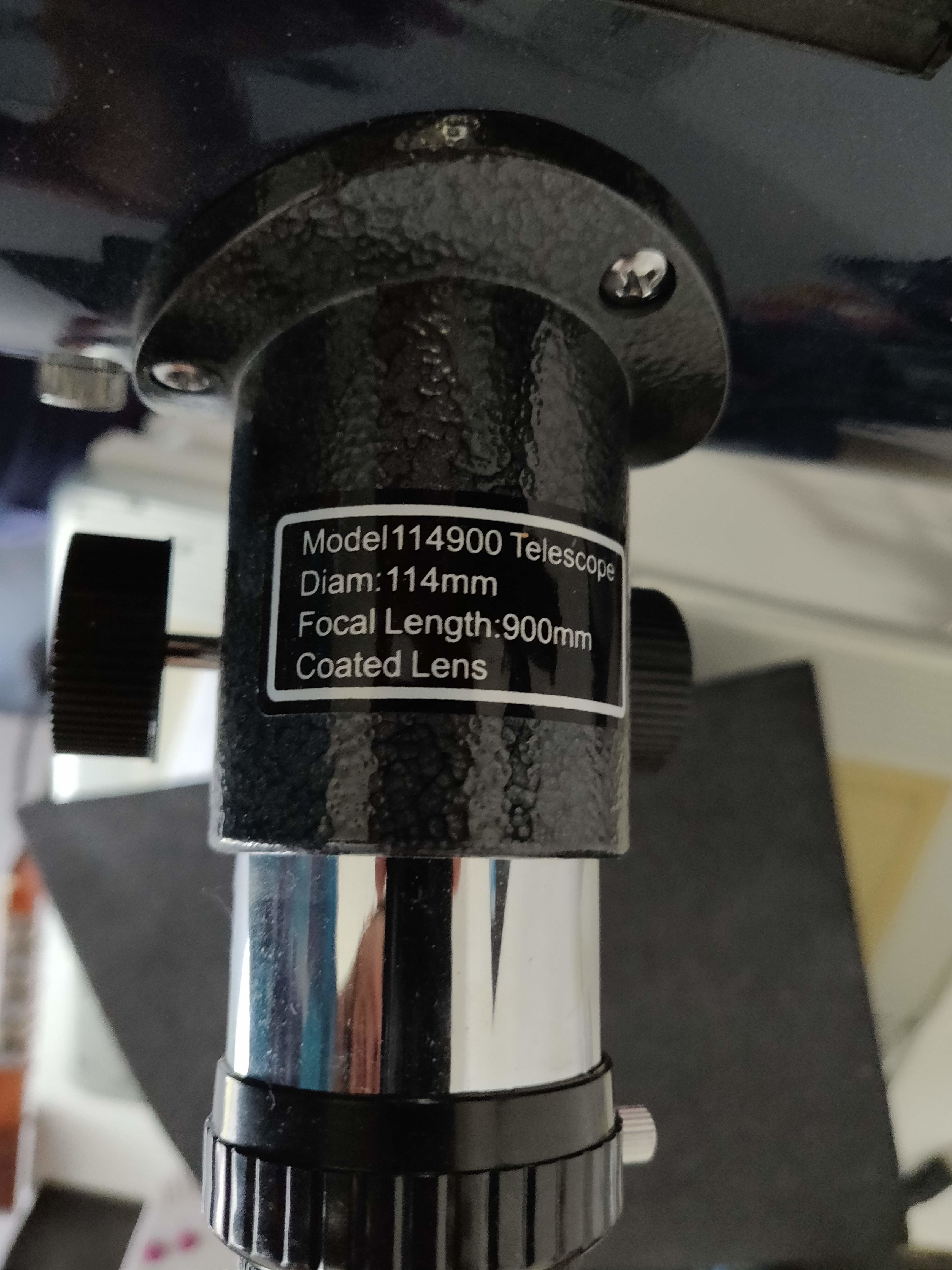

Alors autant pour moi j'ai donné la mauvaise ref ! C'est bien un 900 mm (pas 200)  j'ai mis les détails du télescope en pièce jointe.

Quelles sont les caractéristiques de ton instrument ?
Newton 200 c'est trop peu d'informations.
J'ai remis les caractéristiques ici en pièce jointes. Merci en tout cas pour ces informations ! Avec ces caractéristiques tu en aurais un à me proposer pour observation plus précise que mes H20 et H8 ?
D'accord, un défaut de gris alors, c'est bien qu'on puisse me confirmer la défaillance avant que j'en rachète un !
