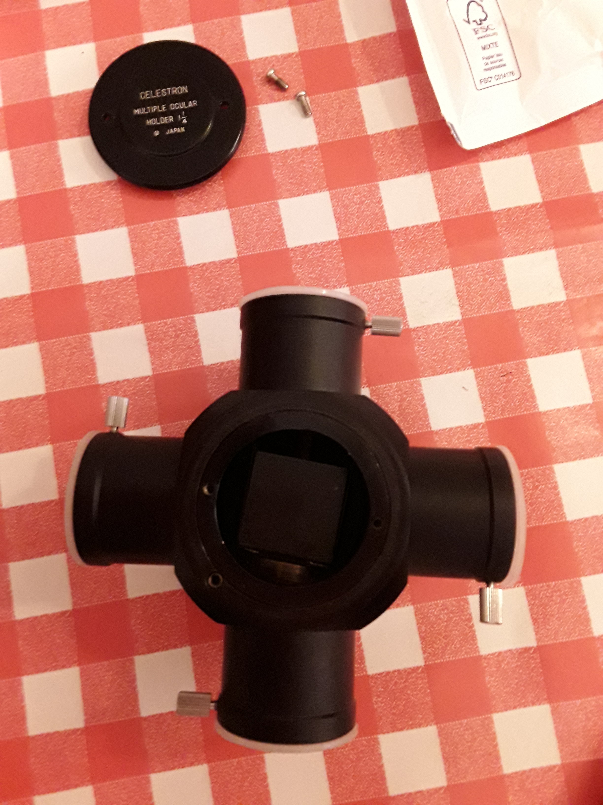

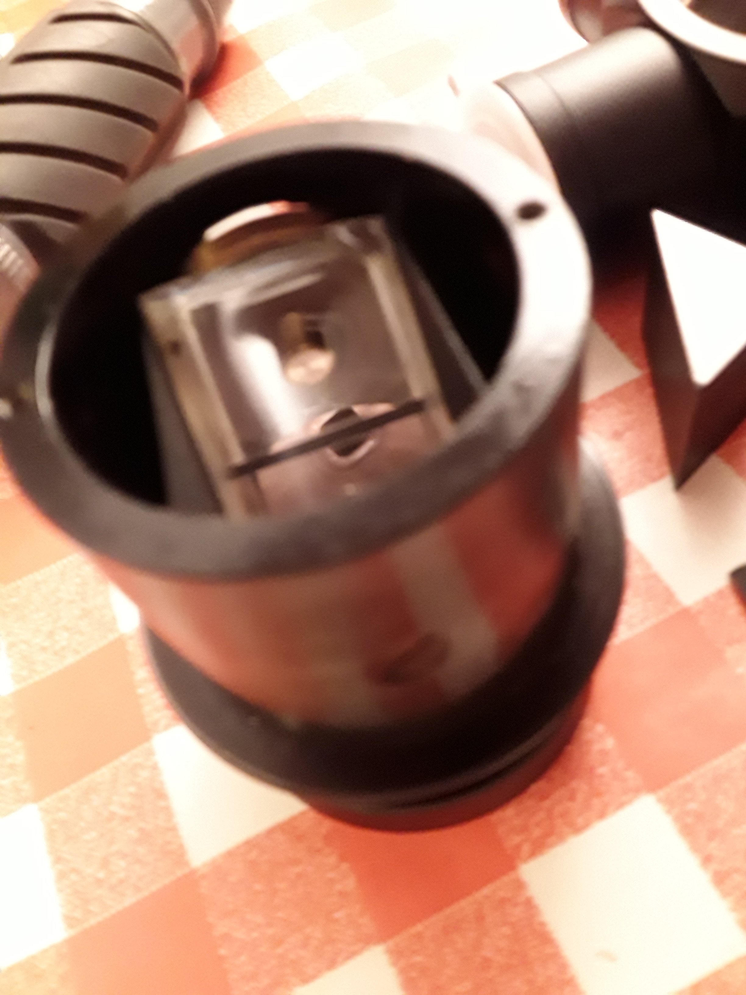

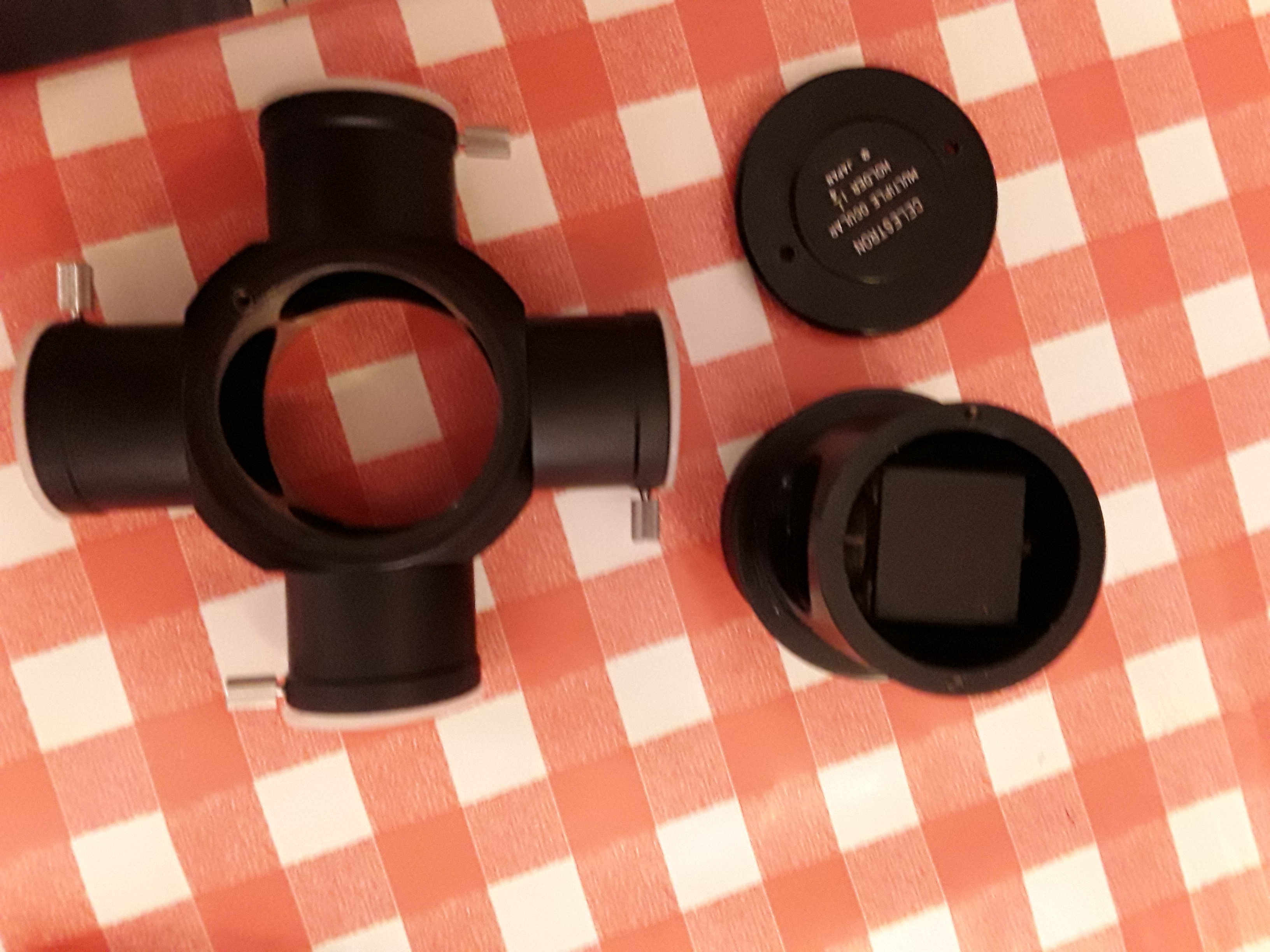

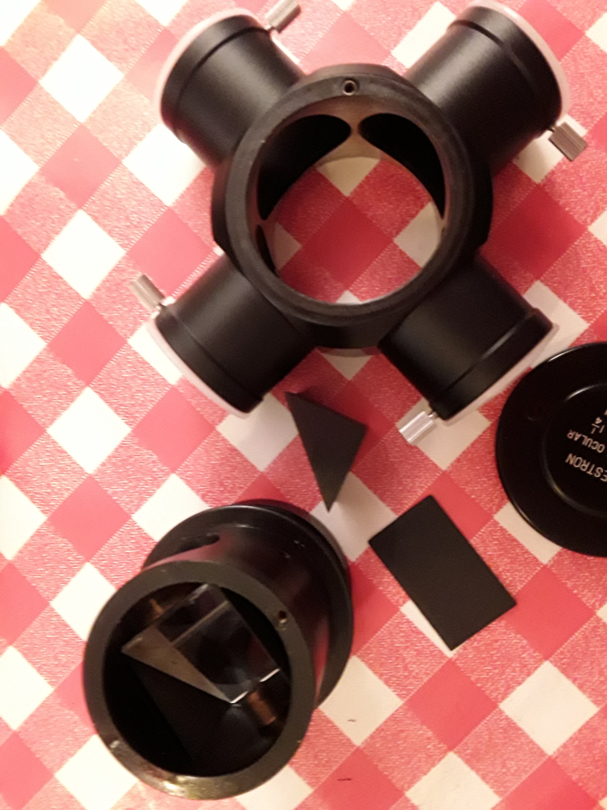

Bonsoir. Bon je fais bien de changer de pied, mais hélas pas assez vite. En effet un pied du trépied s'est rentré = télé basculé et tombé par terre sur carrelage avec c8 dessus, équipé = porte oculaires cassé... enfin déboité. J'ai tenté de le remettre, mais le système de blocage de l'oculaire choisit ne bloque plus rien. Aurai je, au remontage oublié un détail ? La vis de réglage appuyant sur le 1/2 carré de plastique (photo 4) y est elle pour quelque chose ? Je constate bien que celle ci complètement dévissé, la tourelle porte oculaire bloque dans sa rotation... pour le reste... sinon, quelqu'un a t ol un ref pour racheter un porte ocu ? Merci
Il ne s'agit pas du porte-oculaire qui est cassé, mais de la tourelle comme tu le signales. Cet article n'existe plus aujourd'hui chez Celestron, trop ancien, années 80. Déjà, tu peux te renseigner chez l'importateur (Médas Vichy) pour voir s'ils ne peuvent rien faire. Pour le reste, il suffit d'acheter une bague porte-oculaire coulant 31,75 ou 50,8 mm selon ce que tu veux monter comme accessoires derrière. Tu trouveras tous ces modèles dans n'importe quel magasin astro.

Bonsoir. Retrouvé la bille, remonté le porte oculaire, à priori les choses fonctionne normalement : après un tel choc, sachant que le primaire, vu de l'extérieur n'a pas... l'air d'avoir bougé, y a t il,selon vos yeux avisés, qqch que je doive surveiller de près, à part moi ? Merci.
