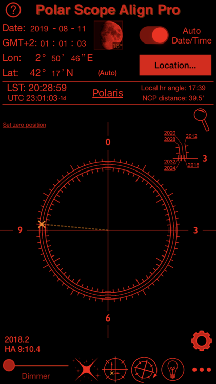

Salut! C’est normal ce décalage après 2h de suivi? Pourtant j’ai fais une mes soignée... et le réticule est centré (fait chez pierro) Merci pour votre aide !

Normalement la polaire devrait  tourner sur le cercle.
Vérifier:
Mis en station imparfaite ?
Monture qui a bougé : coup de pied, sol mou ?
axe défectueux ?
réticule ayant bougé ?
Je doute un peu que Pierrot n'ai pas validé l'axe en vérifiant le réticule.
Pour les problèmes, axe et de réticule, tu peux vérifier de jour en visant avec ton viseur polaire un objet lointain. Il devrait rester sur le cercle quand tu tournes ta monture.

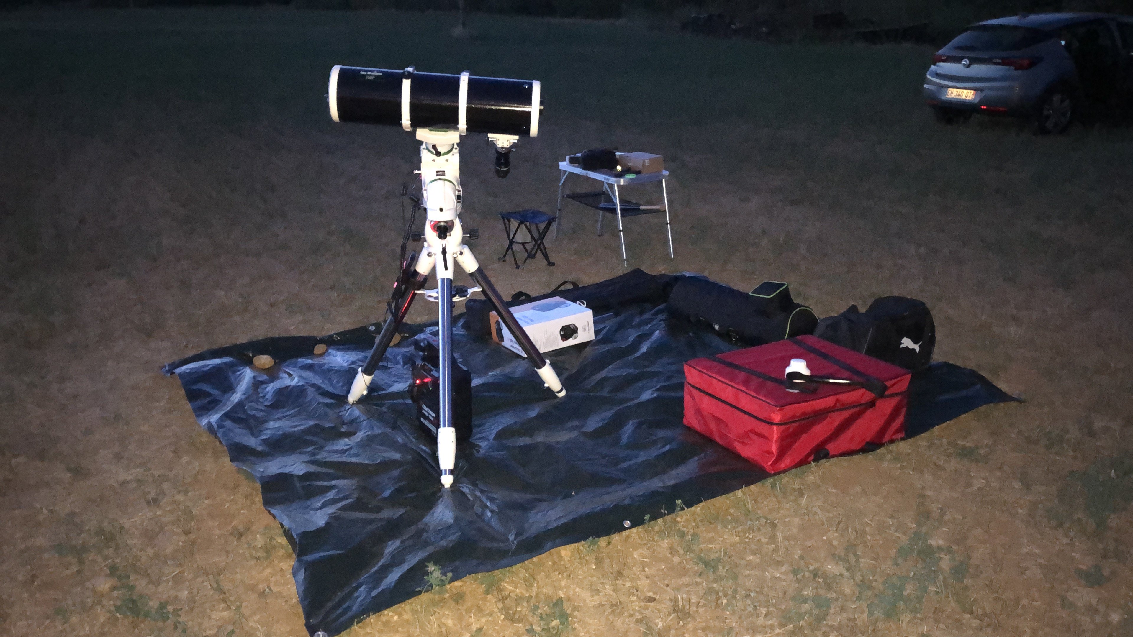

En voyant ton installation, n'as tu pas pu faire bouger ta monture avec le tapis ?

Après vérification de mon réticule celui-ci est centré du coup ce serait bien la monture qui aurait un peu bougé sur le sol. La prochaine fois je mettrais 3 parpaings sous les pieds ^^
