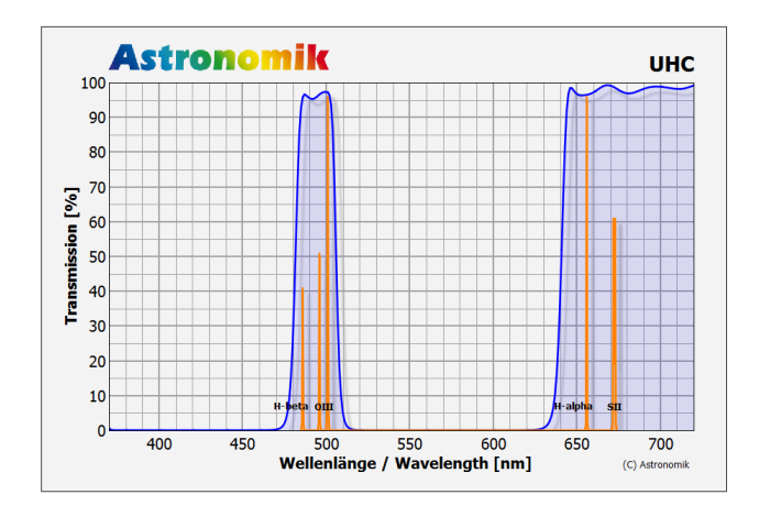

attention, il n'y a pas deux UHC identiques : il y a des grosses différences de largeur de bande passante autour du OIII/Hbeta d'une marque à l'autre
En général, plus la bande passante est étroite (= plus ça filtre) plus le filtre est cher.
-> donc bien regarder la courbe de transmission autout du 0III (496 et 501nm) et du Hbeta (486nm)
Par exemple l'UHC Astronomik est plus étroit que l'UHC-S Baader lui même plus étoit que le CLS Astronomik.
Ces filtres ont une deuxième bande passante autour du Halpha 656nm pour la photo pas utile en visuel.
Important pour la photo avec une lunette (pas necessaire sur un télescope), il faut ajouter un filtre Ir-cut pour couper les infrarouges sur l'UHC Astronomik et pas mal d'autres filtres UHC qui ne coupent pas les infrarouges.
En UHC visuel, le Lumicon est un chouïa plus étroit que l'Astronomik.
Dans tout ça que vaut l'ES et le SVbony ???
Si on compare les courbes de transmission, on voit que:
l'ES a une FWHM de 45nm et laisse passer à la fois le OIII et le Hbeta. Il laisse aussi passer le Halpha et SII pour la photo des nébuleuses
SV Bony a une FWHM de 60nm. C'est aussi un filtre photo qui laisse passer Hhalpha et SIII
la FWHM des autres filtres autour du OIII est :
L'Astronomik UHC a une FWHM de 40nm
L'Astronomik UHC-E (version eco) a une FWHM de 75nm
Le Baader UHC-S a une FWHM de 60nm
Donc l'UHC ES a une bande passante plutôt étroite d'après les spécifications qui semble être confirmée par l'expérience terrain de Jeap.
Le SV Bony a une bande passante un peu plus large, plus proche du Baader
-> pour la différence de prix ça vaut le coup de prendre l'ES qui filtrera mieux

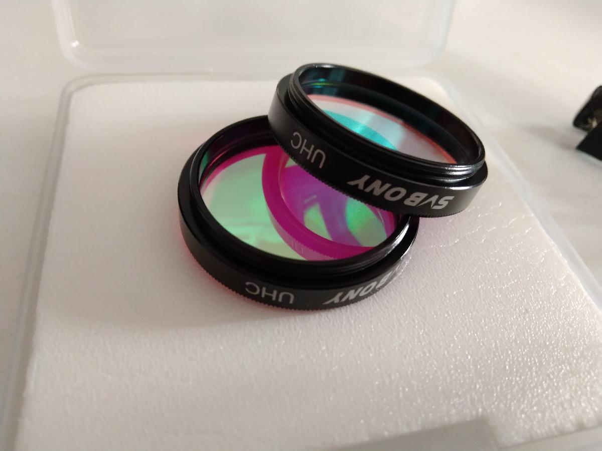

Ps: j'ai 2 svbony, commander sur aliexpress a 14€/pièces: ils sont meilleurs que mes 2 baader's

J'en ai pris deux pour mes jumelles. Ils sont moins sélectifs que les astronomik (que je possède aussi).
Optolong:
Astronomik :

Si j'ai bien compris l'anglais de ce post il semblerait que le SVBONY soit exactement le même uhc que optolong https://www.cloudynights.com/topic/582965-svbony-uhc-flter/
Je comprends maintenant pourquoi ils sont meilleurs que mes baader's ^^
oulah, j'ai beau bien regardé je comprend rien a ce graphique :s
comme j'ai dit je viens juste d'acheter ma lunette, donc je ne comprend pas encore grand chose^^
enfin j'ai déja compris que ma lunette me suffira pas, donc j'areterais les filtres en 31.75 et je passerais en 50 dans mes achats, je pense que mon futur tube sera plutot en 50mm :)
Il y a 2 heures, sabaku59 a dit :
Les courbes bleue et rouge, représente la transmission du filtre en fonction des longueurs d'onde (en nanomètres)

En fait en haut de mon village (donc au dessus des quelques lampadaires de mon village) les UHC's baader sont meilleurs mais en plaine au ras des pâquerettes les svbony sont mieux.
Mais bon faut pas oublier que je n'observe qu'aux jumelles donc je suis limité par l'ouverture et les objets a observer.
