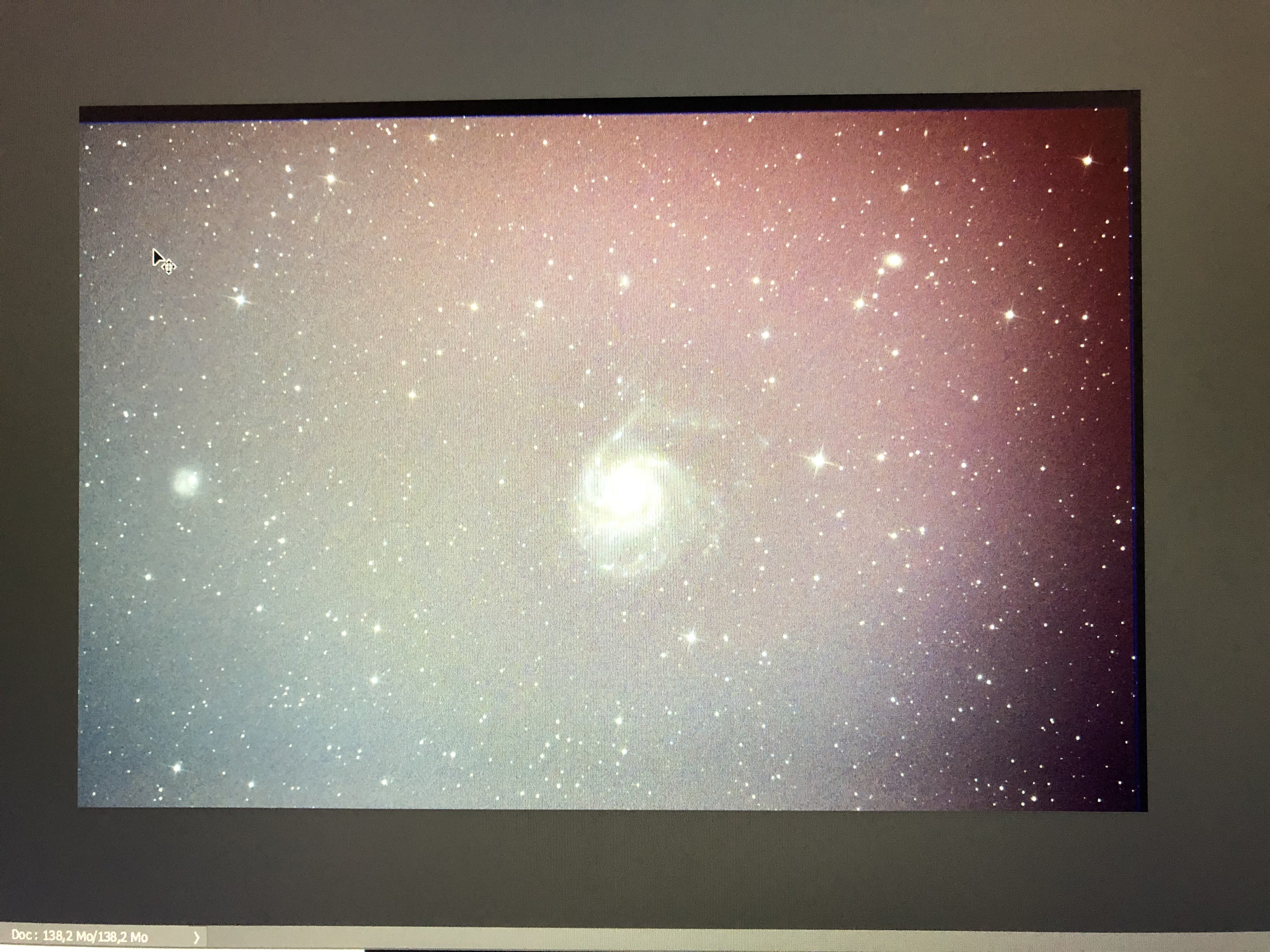

Salut! Étant débutant en astrophoto  je voulais savoir si qq’1 peut m’expliquer cette différence de teinte sur la photo (rouge en haut à droite, légèrement bleuté en bas à gauche). C’est une photo TIF après traitement sous siril de 40 brutes iso1000 pour 75 sec sans AG, nikon D5300, 150/750 sur eq6-r pro (+ dof) et avant Photoshop. La lune était aux 3/4.
Je penche pour 2 théories, iso trop élevée ou PL générée par la lune.
Merci les Astros!!!B5870EDF-10C6-46B0-9A8C-669434E7AE8D.thumb.jpeg.f2adb76d87dffc1b630f05c30fa5ef90.jpeg
En effet, le gradient est du à la pollution lumineuse (que ça soit la lune ou les éclairages), as-tu extrait le gradient comme indiqué dans le tuto de Colmic?
Après tu as aussi l'air d'avoir du vignettage sur ton image, ça pour l'enlever il faut faire des flats durant la prise de vue.

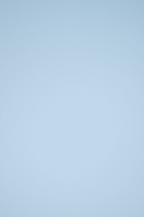

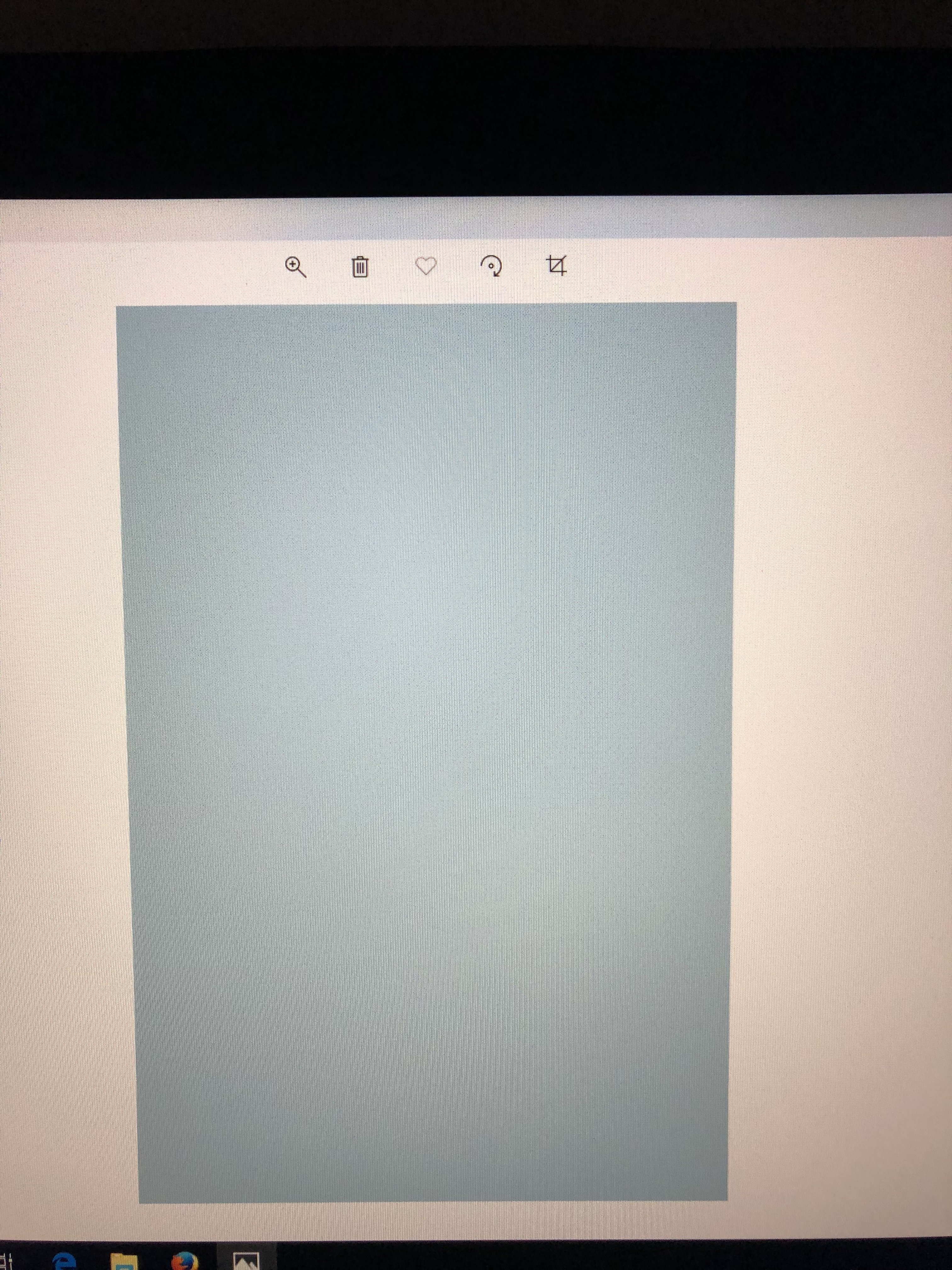

Je vais tester cela sous siril, en effet je ne l’ai pas fait. Pour les flats je les ai fait après la session (histogramme aux 2/3 à droite) avec une tablette à calque lumineuse. Ça donne ça
Merci bcp !!
Ca serait pas mal si tu pouvais plutôt faire une capture d'écran de l'image, voir l'image elle même parce que là on voit pas grand chose...
Il vaut mieux faire les flats sur le terrain après la prise de vue: le capteur doit être à la même température que pour les brutes et les poussières présentes sur les divers éléments dont le capteur ne doivent pas avoir été déplacées par le transport du matériel pour que les flats jouent pleinement leur rôle.

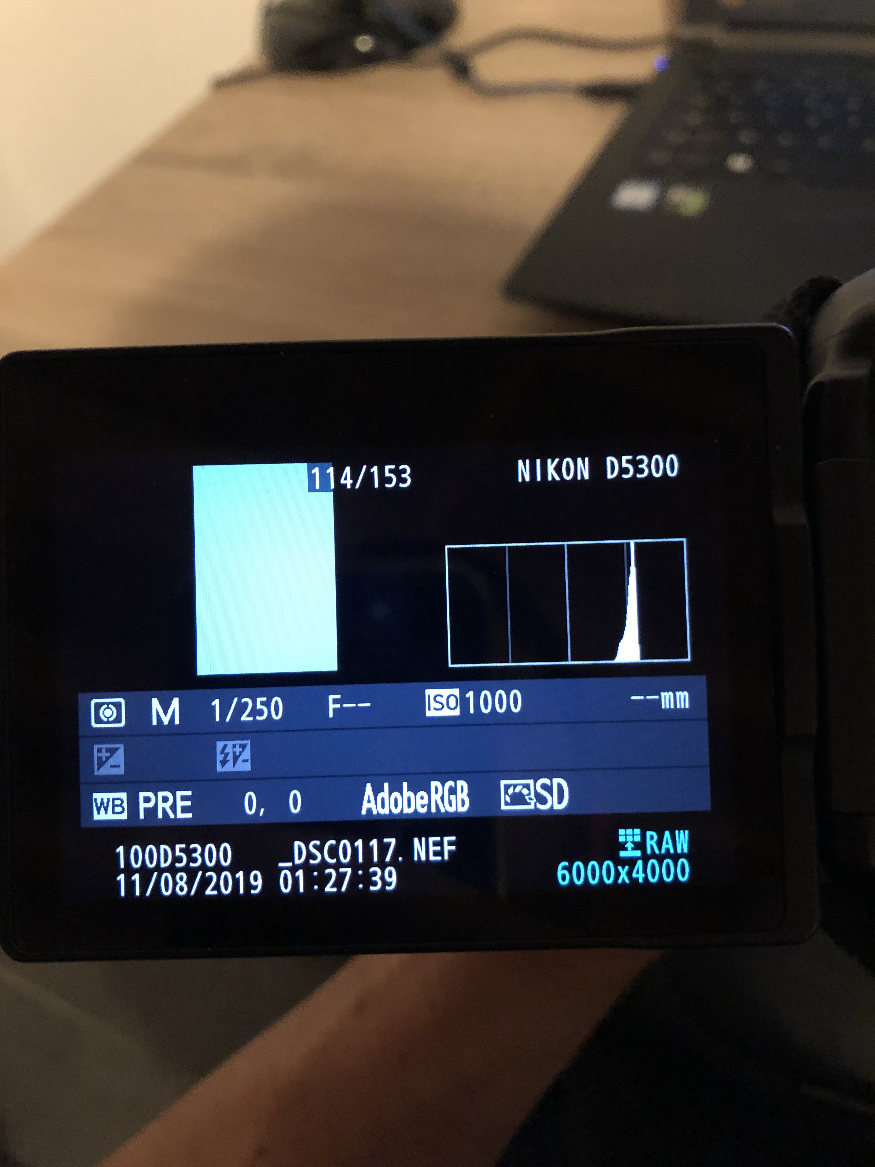

Tu es sûr que l'image est aux deux tiers de l'histogramme? Elle me parait bien uniforme comparé au résultat que tu présentes dans ton premier message...
C'est peut être un problème de quantité, combien as-tu fais de flats, darks et offsets au final pour traiter tes 40 brutes?
Ok, la quantité d'images est largement bonne mais là t'es pas aux 2/3, t'es entre 3/4 et 4/5 (l'histogramme est déjà prédécoupé en 4 et on voit que t'es au delà du 3ème trait).

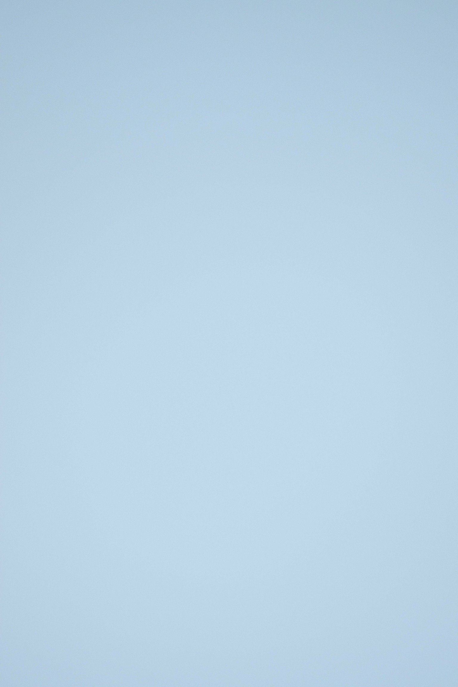

Ci dessous un flat que j'ai fait il y a peu, on voit d'ailleurs l'ombre d'une grosse poussière dessus sur la gauche:
On voit les angles bien plus sombres que le reste dessus.
D’accord! En fait ce qui compte c’est la base de la courbe ou le pique? Car c’est vrai que je me
focalisais sur le début de celle-ci.
Merci encore pour ces précieux conseils!!
Se placer au 2/3 n'est en rien une obligation.
Pour faire un flat on se met à l'ISO le plus bas. Et on prend une image en faisant en sorte de ne rien surexposer surtout. Moi je me met en mode priorité ouverture + 2 diaphragme.

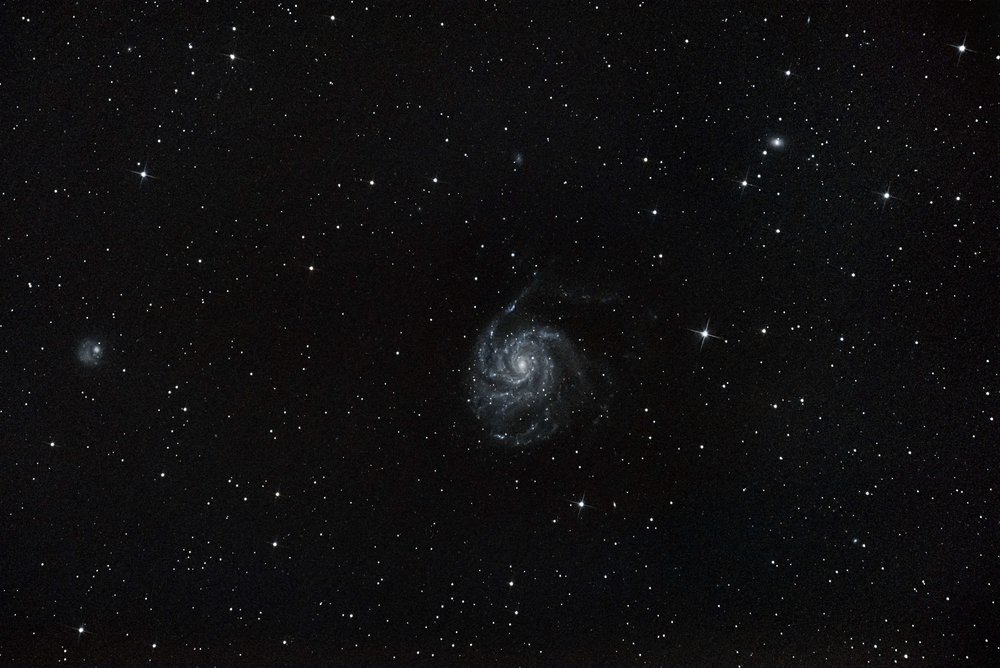

Voici la photo retravaillée Ps et Lr, j’en suis pas trop satisfait (ça tourne au vert!) mais bon je m’entraine ^^
il y a 12 minutes, cddestins a dit :
 Salut ! Oui je l’ai viré sur siril mais apparemment il y en a encore...
Si tu l'as appliqué alors tu as fait d'autres manip qui t'ont remis du vert car moi avec siril j'ai ça.

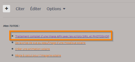

Voir mon tuto en signature, tu ne respectes pas l'ordre des traitements, et ça, ça change tout !
Il y a 2 heures, cddestins a dit :
Tu as le lien stp je ne trouve pas, merci !!
Achète-toi des yeux :roflmao:
à l’instant, lock042 a dit :
La signature n’apparaît pas sur le forum version mobile.
Ok tout s’explique alors, je suis sauvé pas besoin de m’acheter des yeux ^^
merci !!

Désolé alors, je n'utilise pas la version mobile, donc je savais pas. Avec toutes mes excuses pour le manque de tact :)

J'en parle au début du tuto :
Citation
Pour installer les 2 scripts Photoshop ci-dessus, téléchargez les fichiers .ATN correspondants et double-cliquez dessus.
Puis à la section Photoshop :
Citation
Pour afficher les scripts, selon votre version de Photoshop, ça doit se passer dans Fenêtre, puis soit Scripts, soit Actions :
