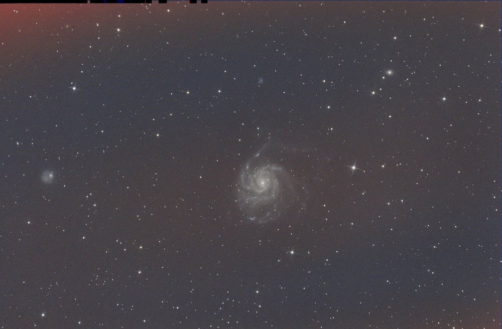

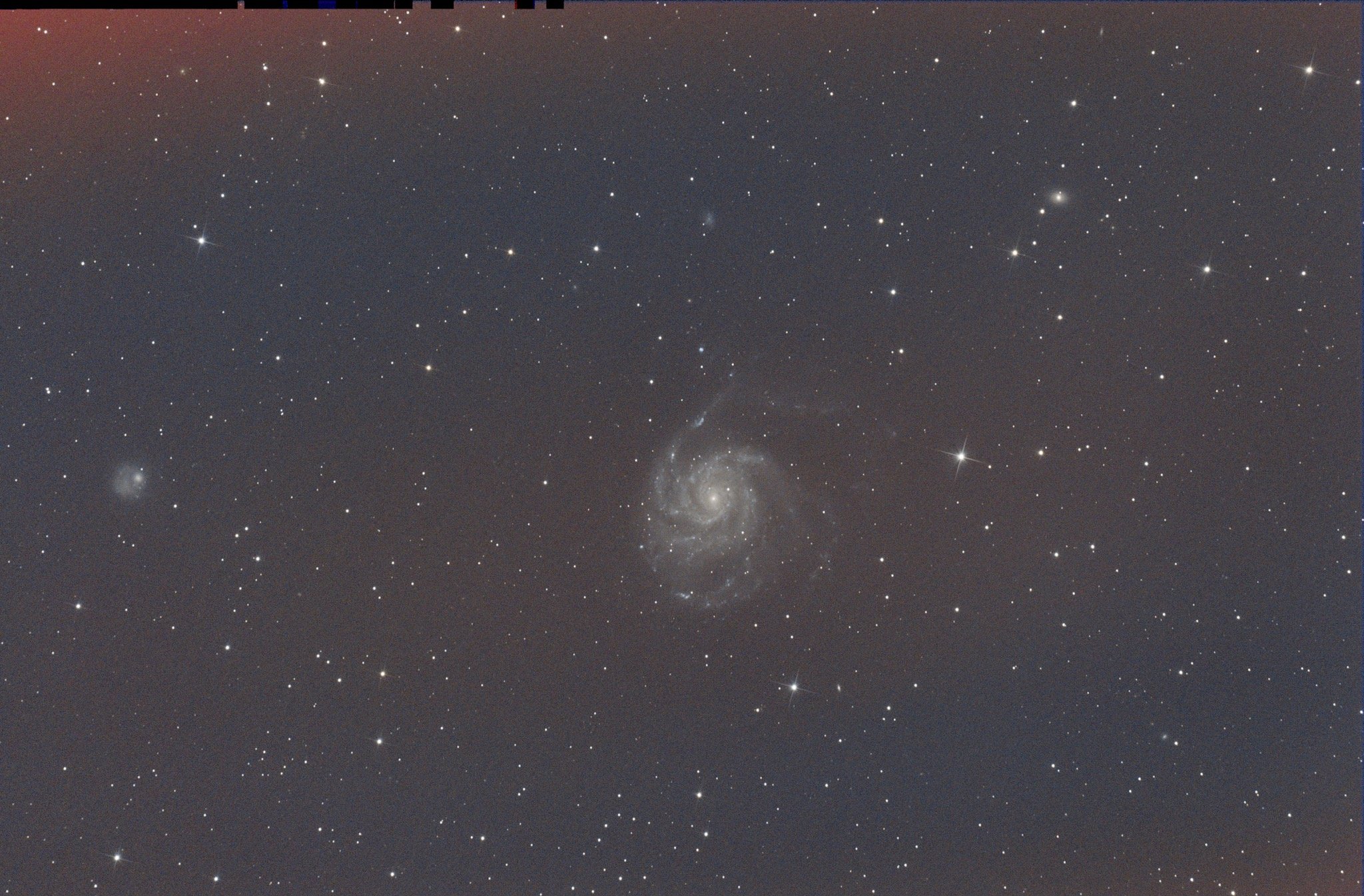

Bon voilà j’ai suivi le Tuto à la lettre, j’ai fais toute la partie sur siril mais y’a tjrs un truc qui cloche, j’ai ces traînées rouges je ne sais pas si c’est à cause de la Lune?
merci !
J'ai l'impression qu'il reste du contours noir due à l'empilement en haut à gauche. Il faut absolument recadrer l'image et bien le virer en premier, sinon cela fausse le retrait du gradient et l'ajustement des couleurs.
Tu peux aussi retirer le gradient en mode histogramme, tu peux visualiser le résultat et faire des tests en utilisant le curseur.
