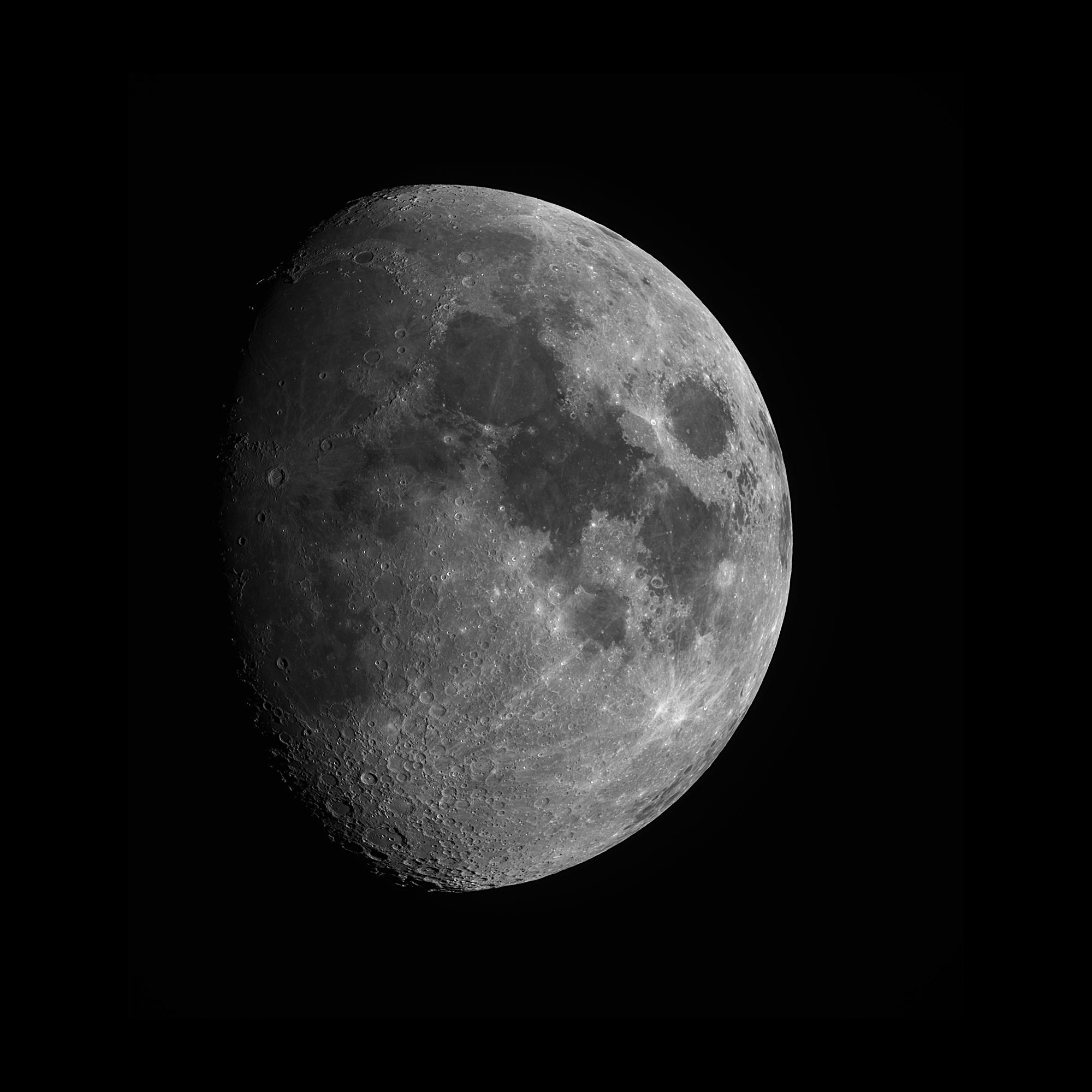

Voici une image de la Lune au foyer de la lunette avec un filtre rouge prise avec une ASI1600mm
128251570_2019_08_10_193806_Lune_R_Gain133(off)_Exposure2_DxO2.thumb.jpg.9c0a04604a9488d26075e54db6ba5823.jpg

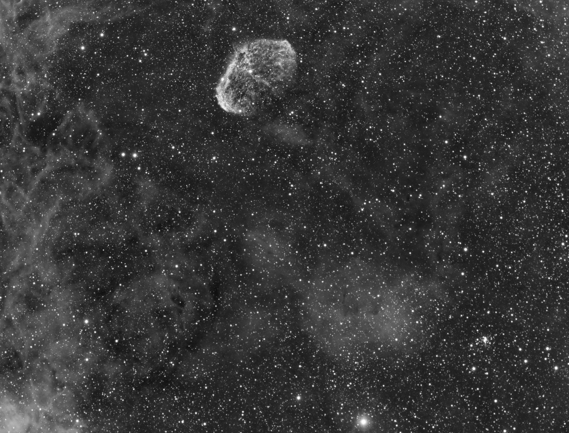

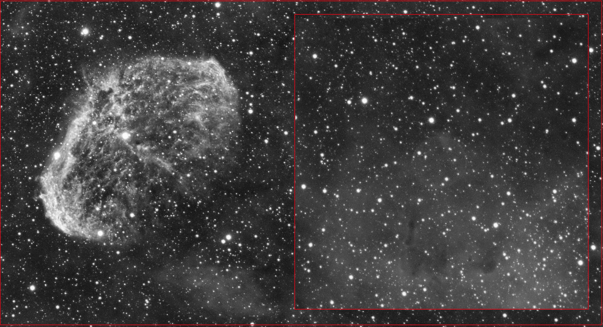

puis la nébuleuse du croissant NGC6888 avec la petite bulle de savon PN G75.5 1.7 en Halpha 28 images de 600s autoguidage par diviseur optique et 385mc
le plan général réduit à 40%:

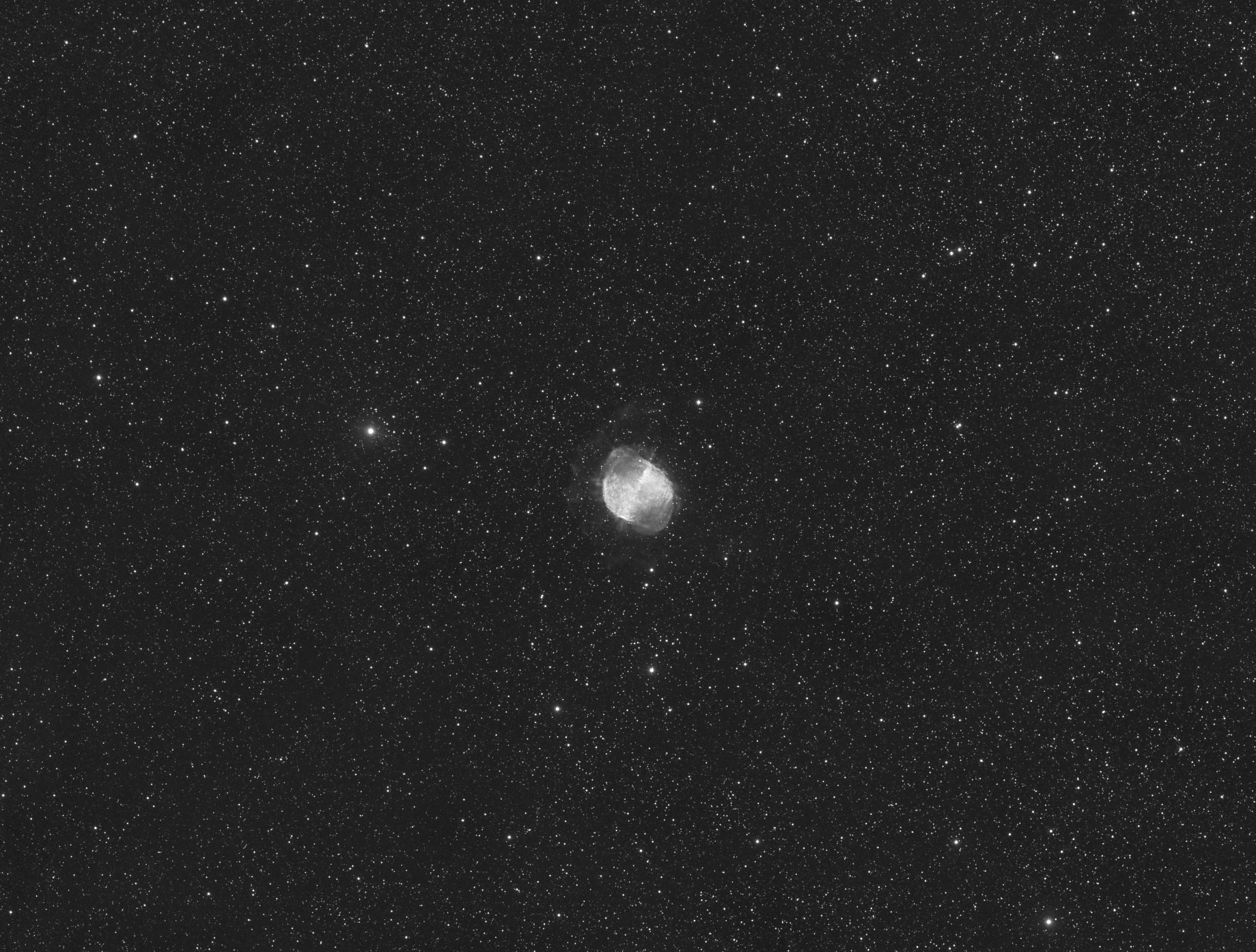

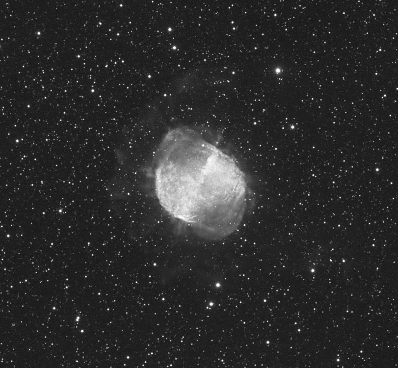

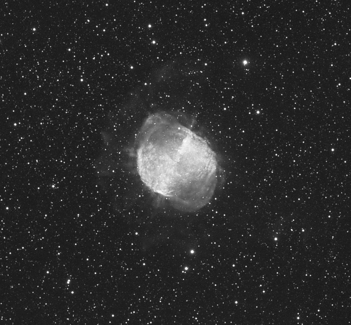

enfin la nébuleuse M27 toujours en Halpha 16 images de 600s
et l'image entière réduite:

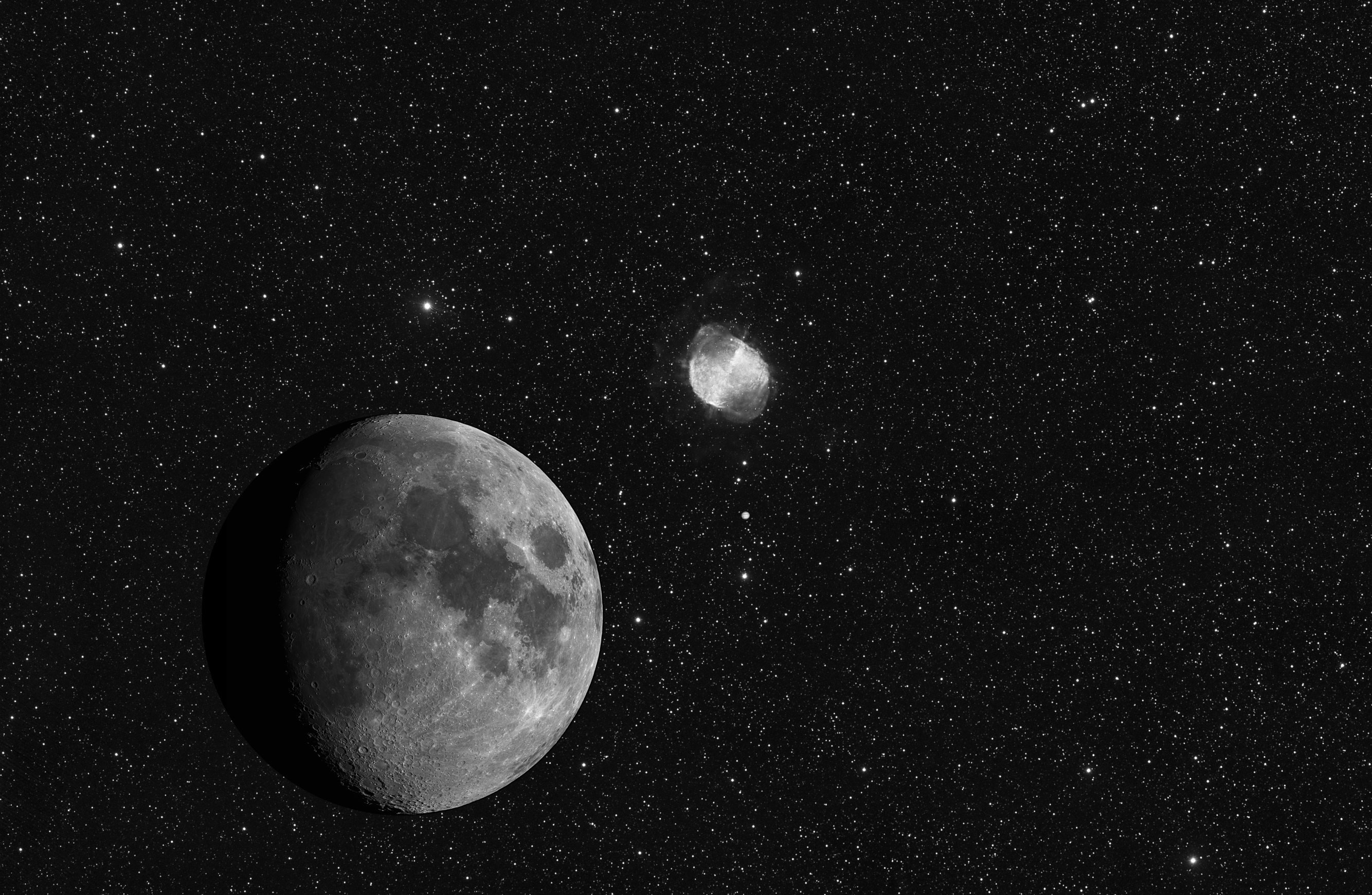

Pour terminer un petit montage à la même échelle, il y a même Jupiter...
Bonne soirée
Patrick
Il y a 16 heures, Toutiet a dit :
Quelle horreur ce montage... !😡
Ce montage est uniquement là pour voir la taille apparente des 3 objets photographiés et voir les capacités du système 1600mm et Esprit 100ED. Il est clair que les luminosités de la Lune et de M27 ne sont pas compatibles (avec les capteurs actuels). Pour la Lune 2ms suffisent alors que pour M27 en Ha il faut poser dans ce cas 10 minutes. Je trouve pour ma part ton commentaire abrupt. Si c'est le côté scientifique qui te dérange, je ne pense pas que nous soyons là pour faire une image scientifiquement parfaite mais plutôt pour se faire plaisir. Dès l'instant où on lisse nos images, où on sature nos photos, l'aspect scientifique s'envole au profit de l’esthétisme. Si c'est le côté artistique, il en faut pour tous les goûts🙂.

Je me pose néanmoins la question des 600s, je pense que tu clippes un peu tes étoiles avec un tel temps de pose, même en halpha.
Essaie de voir si 300s ça suffirait pas. Voire même 180s avec un gain un peu plus élevé. L'ASI1600 accepte les gains forts en narrowband.

les 600s c'est surtout pour essayer la monture, la précédente n’acceptait que 300s avec des défauts très aléatoires. Je vais donc pousser le gain, je suis actuellement au gain unité (139) pour le cp. Je ne sais pas jusqu'où je peux aller, par contre je devrais refaire ma bibliothèque de dark?

merci, je vais regarder tout cela, j'ai fait quelques tests cette nuit avec un temps de pose de 300s sur le cœur de Persée avec un gain à 139, 250 et même 300, je vais analyser les résultats. Les conditions étaient changeantes.

Oh tes essais m'intéressent car j'ai la même caméra et je suis en train de me poser les mêmes questions. Les étoiles sont cramées à 10min de pose également, et descendre à 300s, je me demande si ça vaut le coup. On a plus de brutes donc moins de bruit à l'empilement mais moins de signal dessus donc le rsb est moins bon en unitaire... Sachant que monter le gain réduit la dynamique et augmente la proba de cramer des étoiles... Ma flemme m'a conseillée - trèèès mauvaise conseillère lol - de ne rien toucher pour le moment :p
Tes tests à 300s ont donné quoi? Côté étoiles et côté bruit?

depuis plus d'un an je me place pour des photos classiques au gain unité (gain139 et offset21). Les tests de cette nuit ne sont pas concluant, le fond de ciel remontait trop rapidement. Je vais donc tout refaire avec un fond de ciel à peu près constant.

Le 12/08/2019 à 11:59, Patrick 58 a dit :
Patrick
Excuse-moi, je n'ai pas voulu te vexer mais je n'aime pas cette composition, sauf à mettre en valeur les différences de taille et de luminosité des objets, but qu'il aurai été bien de préciser. A part cela, ce montage n'a rien d'artistique...
