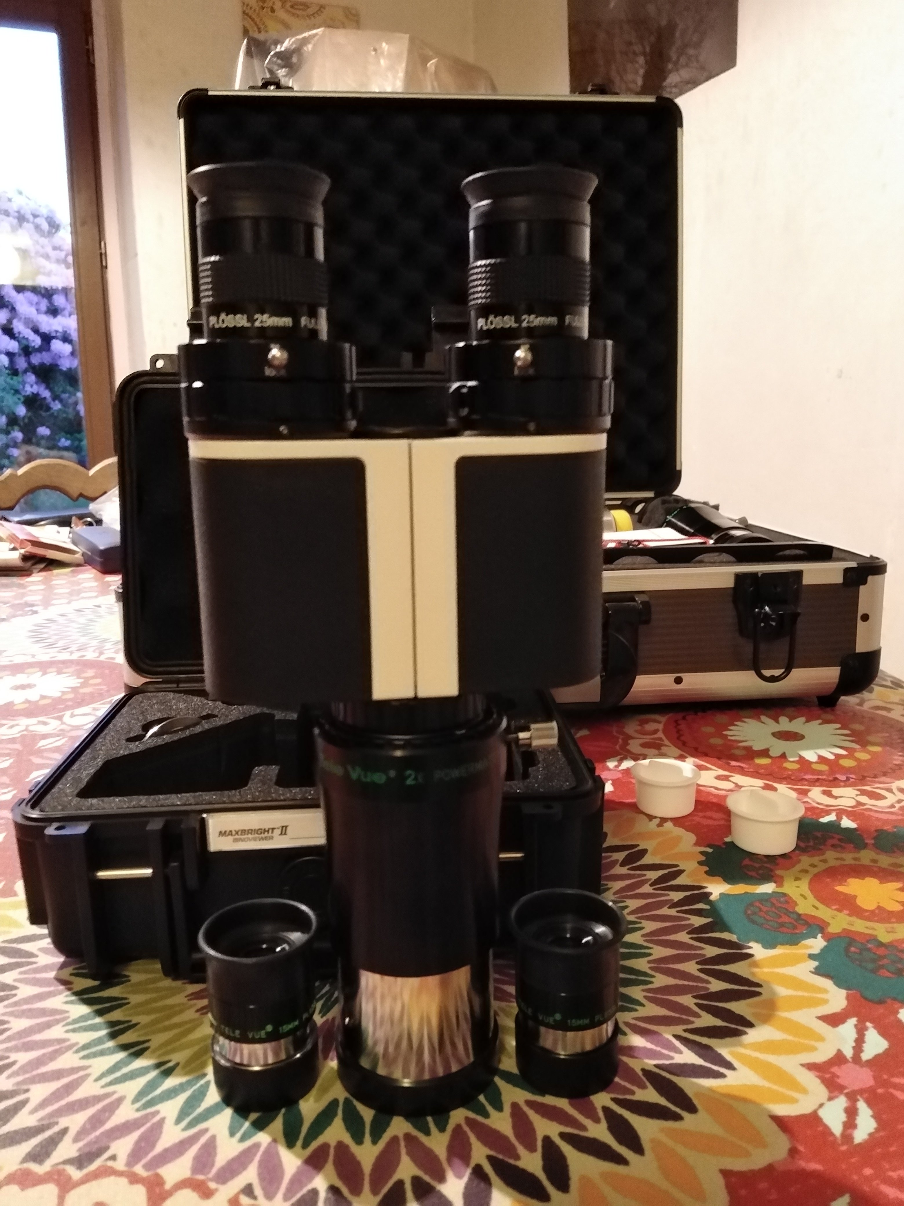

Aaaaargh ! Elle est enfin là !
Ce n'est donc pas un mirage !
Bravo Pat' !
Je reviens sur ce que tu as dis avec Fabrice de l'Astronome : comparée à la WO, celle-ci est plus claire ? C'est bien ça ? C'est juste en regardant au travers sans oculaire de l'une à l'autre que vous avez débouché sur cette conclusion ?

Je vais mettre une ou 2 photos comme certains me l'ont demandé.
Pat

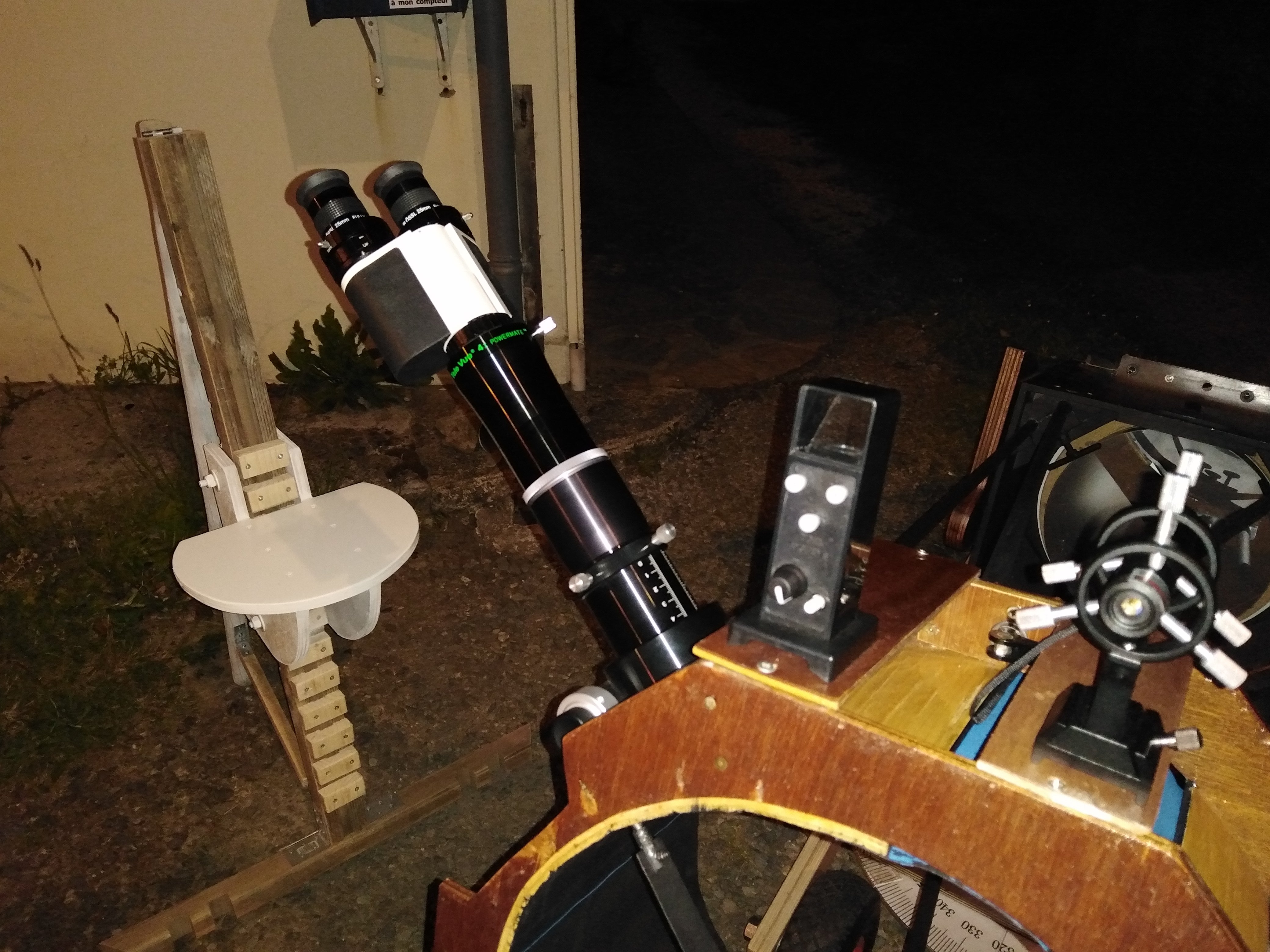

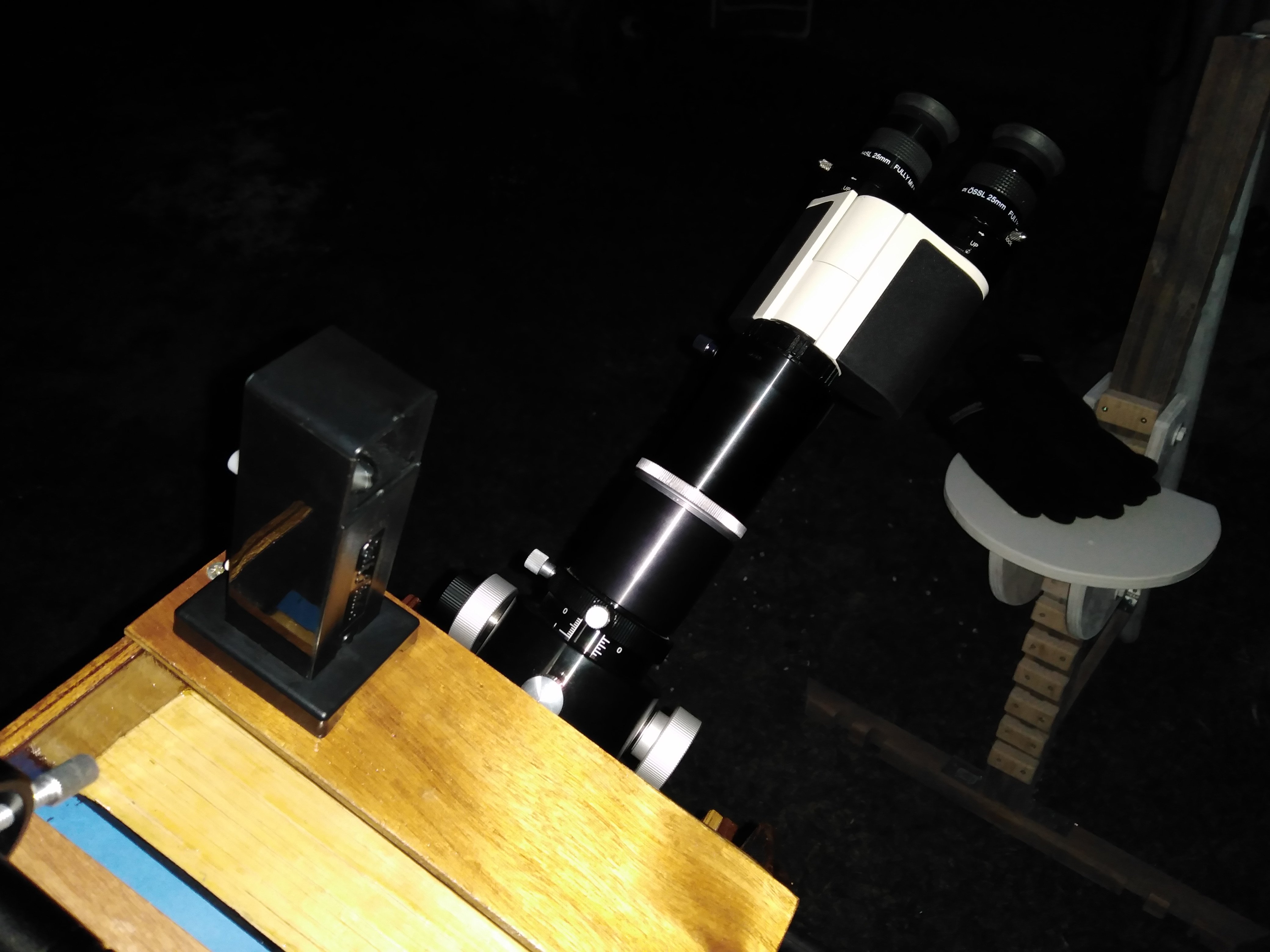

Autres chose que j'ai découvert, les Clicklock ! Très très pratique. Top ces trucs là!;)
Autre précision sur le montage que vous voyez là. C'est qu'il est prévu pour le Parracor. Et comme , je n'arrivai pas à faire la mise au point avec la PWM 2X, j'ai d'abord mis la PWM 4X et puis finalement enlevé le Parracor. Le tube allonge, en fait ne devrait pas être là.

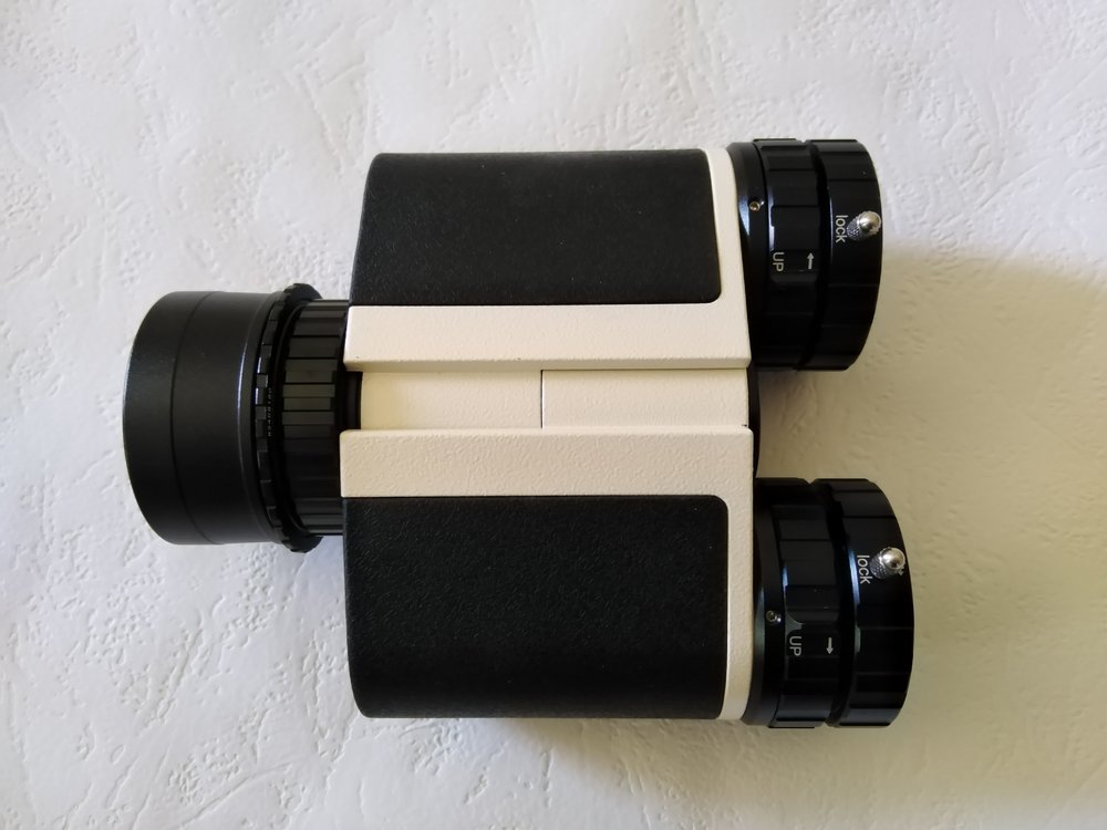

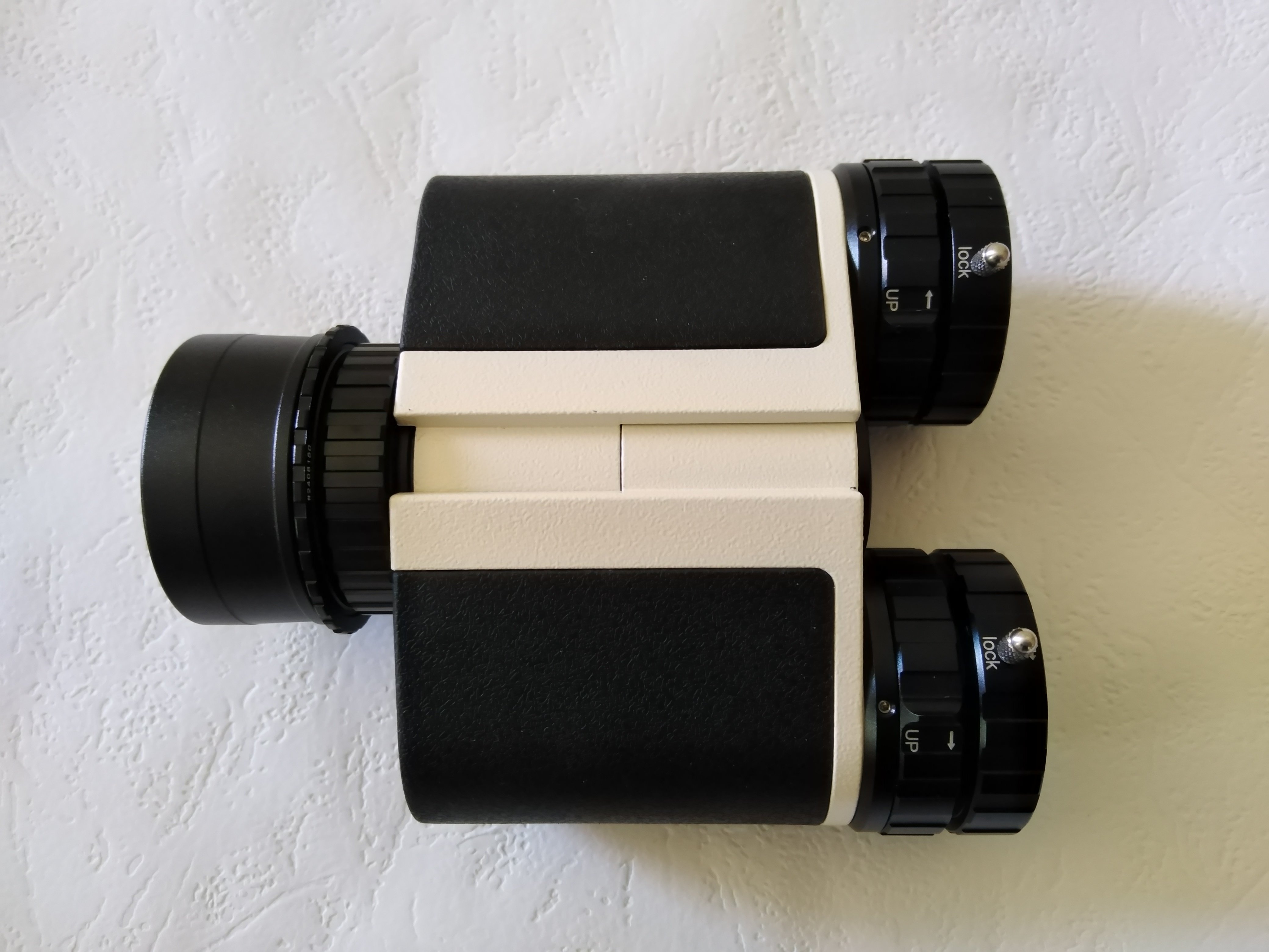

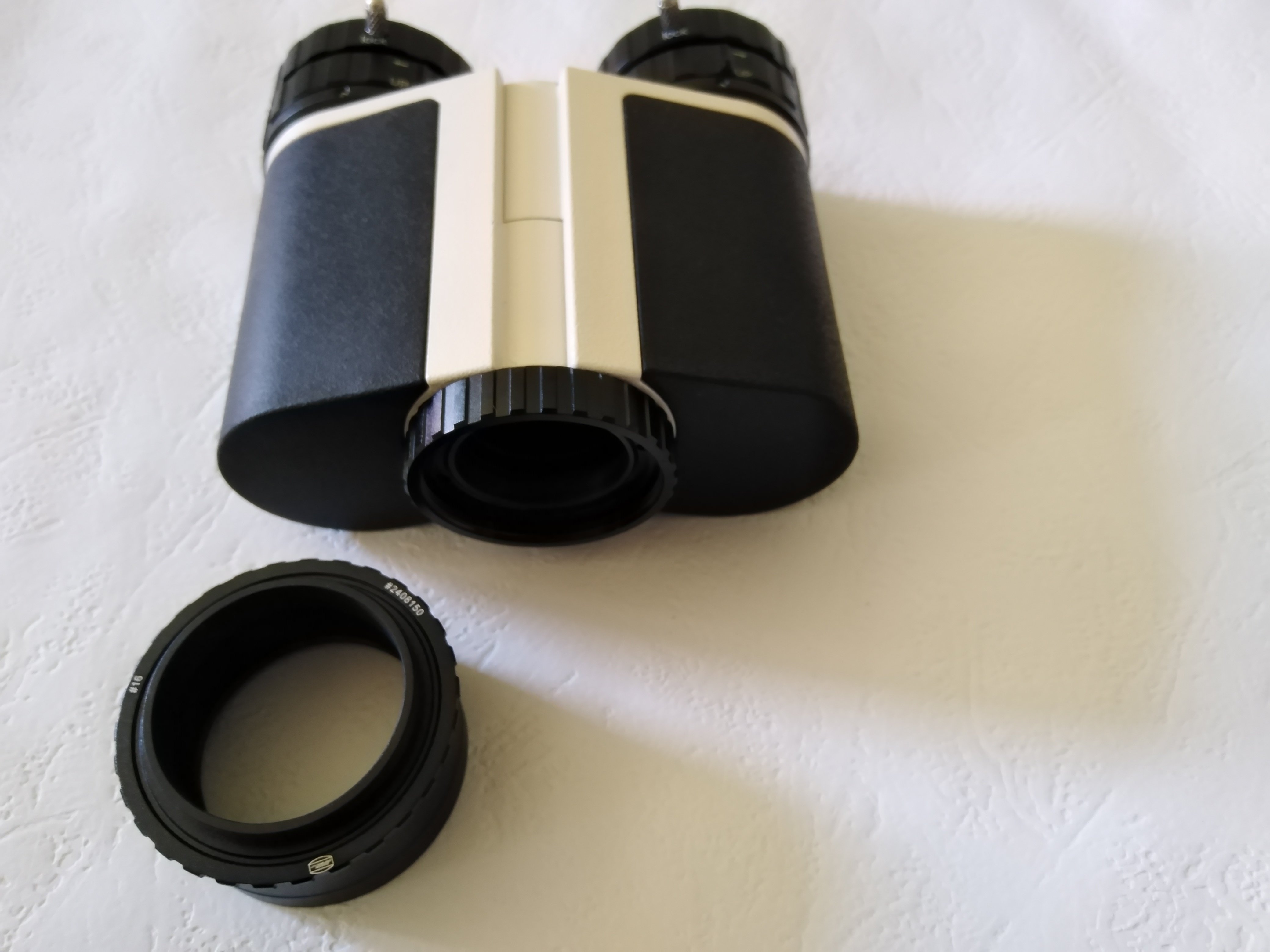

2 petites photos de la bino "nue" et avec l'adaptateur Baader 2"IMG_20200515_145751.thumb.jpg.b50db57b51d0c1f518bbc3e6cedc823d.jpgIMG_20200515_145702.thumb.jpg.cb8a22fb0a5b02865ef9a01f603a74e6.jpg

La bino est en T2 femelle.
Chez Baader il y a un nez 2" ou un nez 31,75. Avec un T2 mâle bien entendu.
Elle peut aussi se fixer aussi tout vissant sur les renvois coudés qui ont le T2 mâle. (montage lunette).

Pour utiliser la bino, je suis obligé d'enlever le Parracor. Et avec les Televue Plossl 15 mm/ 50°, pas de mouette, à F/D 4,8.
Même avec le Nikon 12,5 mm / 102°, sans le Parracor, ça passe tranquille.

Si l adaptateur T2 n'est pas livré avec la bino en standard sur quoi on peut la fixer ?
Il y a 3 heures, Darth Vader a dit :
Le nez 2" et 31,75 sont livrés en standard  avec la bino?
Non, y'a pas d'adaptateur avec.
J'ai pris l'adaptateur T2 en 2" (parce que j'ai tout en 2")Baader à 36 €. La note grimpe très vite, surtout si il te faut un Glasspath! Moi j'ai les Powermate 2". Donc, pour moi, la bino + l'adaptateur= 461 balles.:s
Il y a 3 heures, Foldedol a dit :
T2 femelle , exact! :be:
Oui pour les adaptateurs en 2" ou 1,25". :eheh:
Pour les RC, c'est tout à fait ça également, en 2" ou 1,25 :be:

J'utilise la bino avec la Powermate 2 X et la 4X, qui rattrape une bonne partie du chemin optique.
J'enlève donc le Paracorr, qui en plus ferait un porte à faux supplémentaire pour le PO

Il faut enlever le paracorr, il est prévu pour fonctionner avec un tirage de 60mm, la bino en fait 110, par contre on peut le remplacer par le glasspath spécial newton correcteur de coma Baader x1.7 qui reduit le tirage a 31mm au lieu des 110mm de la bino.
Une powermate x2 fonctionne aussi.
