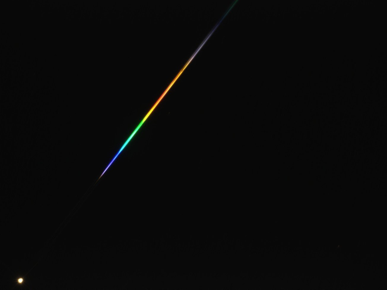

Pour mon 1er test avec la Star Analyser 100 j'ai le spectre qui sort du champ (cf. photo) (étoile : Deneb)
Afin que le spectre soit complètement dans le champ je dois utiliser quoi, un réducteur de focal ou une bague-allonge .
J'ai un Orion 200/1000 avec la camera zwo Asi224 mc
Merci pour votre aide

Merci pour l'info que je doit aligner horizontalement le SA
Donc aucun moyen d'avoir le spectre dans la totalité ?
Nicolas
ok je vais refaire les spectres bien alignés et voir ce que cela donne, je reviens bientôt

Hello,
pour moi aussi, le spectre est complet !   Il y a même interférence entre le premier et le second ordre.
Tu peux aussi te passer de l'ordre 0 (l'objet lui même) mais c'est bien utile pour une première calibration.
La couleur rouge est un peu bizarre sur ton spectre; il est préférable d'utiliser une caméra N/B puis de synthétiser les couleurs ensuite.
Tu peux aussi travailler en mode ROI(fenêtrage) , acquisition plus rapide et gain sur le disque.
Modifié par mizar11
Si tu peux, essayes de rapprocher le SA du capteur. La dispersion est peut-être exagérée. En rapprochant le réseau tu va réduire la dispersion et la taille du spectre.
Sinon effectivement la partie violette du bout droit marque le chevauchement de l'ordre 2 (bleu) et 1 (rouge), donc tu peux t'en passer car inutilisable (sauf à utiliser un filtre d'ordre)
