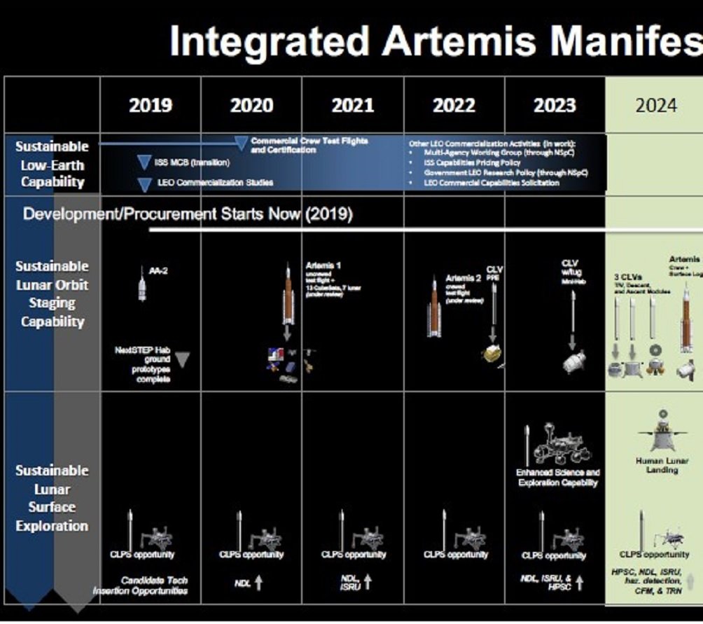

La partie du Integrated Artemis Manifest (de 2019 pour la qualification du SLS/Orion jusqu'à Artemis 3)
76619846_TimeLineArtemis(Bootsonthemoon2024).thumb.jpg.b373323498b3926b4c28bcd3b5c2dbe5.jpg
De ce fait, le ton un peu polémique de l'article de février avec le projet NASA (SLS -Orion - LOP-Gateway) soumis à la concurrence du Starship de Space X, n'a plus de raison d'être. Les systèmes seront plus probablement complémentaires pour le post 2024.
