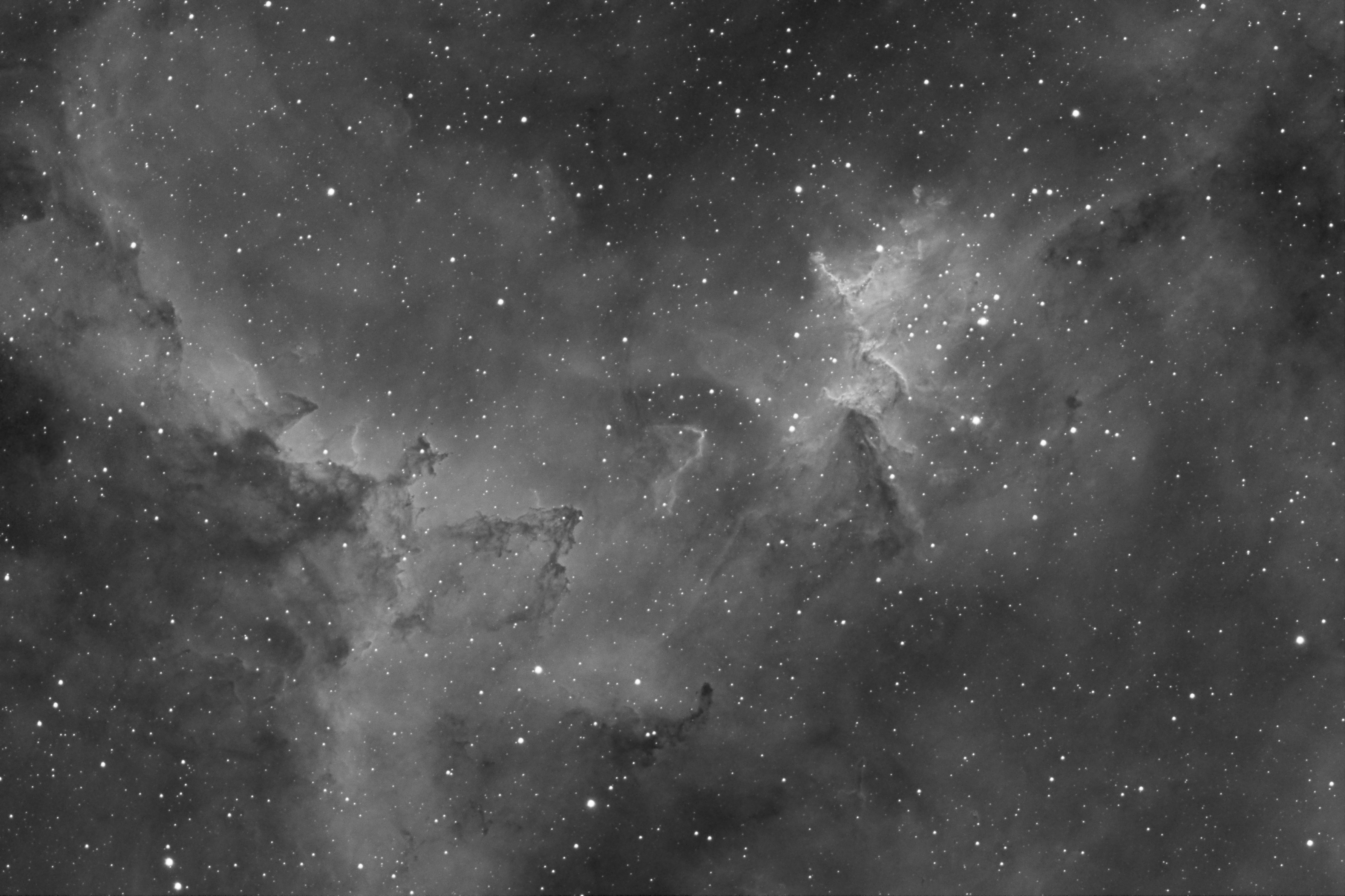

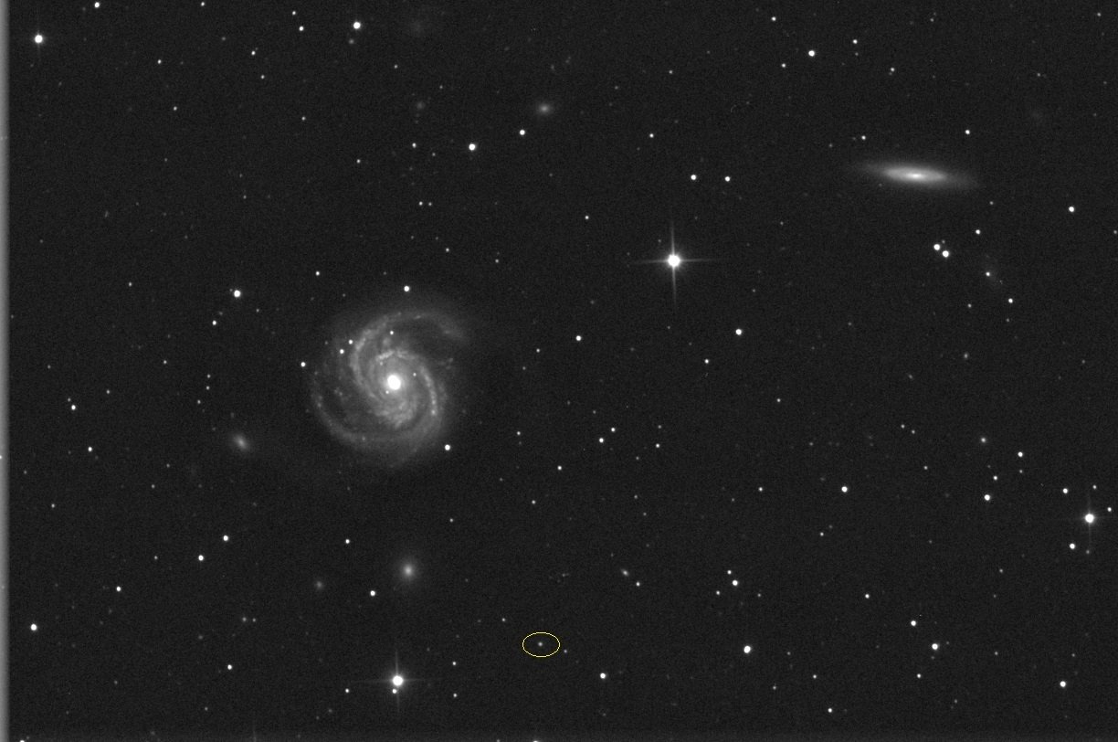

Re
oui les photos valent mieux que de longs discours
M100 avec le 150/750 champ 40'
PK avec la lulu 560      champ   54'
Gérard

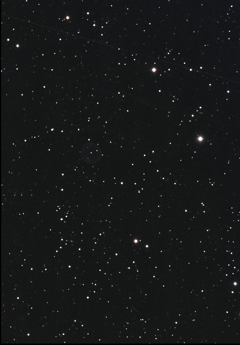

J'ai fait la trompe d'éléphant il n'y a pas longtemps mais sur une SW Equinox 80/500. L'image est un peu cropée en bas dans la longueur à cause de l'ampglow que je n'ai pas réussi à retirer complètement. J'ai un peu merdouillé en posant unitairement trop longtemps... J'apprivoise cette caméra que je n'ai que depuis quelques semaines.
http://www.astrobin.com/419022/?nc=user
Ma première image avec était les dentelles au Samyang 135, elle donne une résolution appréciable sur ces courtes focales.
@fleur2touraine Merci :)
La trompe a été faite à 500 mm de focale et f/6.25 et Melotte 15 à 100 mm de focale et f/7. Ta lunette est à 740 mm de focale native et à 490 mm avec ton réducteur, cercle image 35 mm (capteur de 15.9 mm de diagonale pour la 183). Je ne vois pas pourquoi la 183 n'irait pas avec ta Taka, au contraire même...

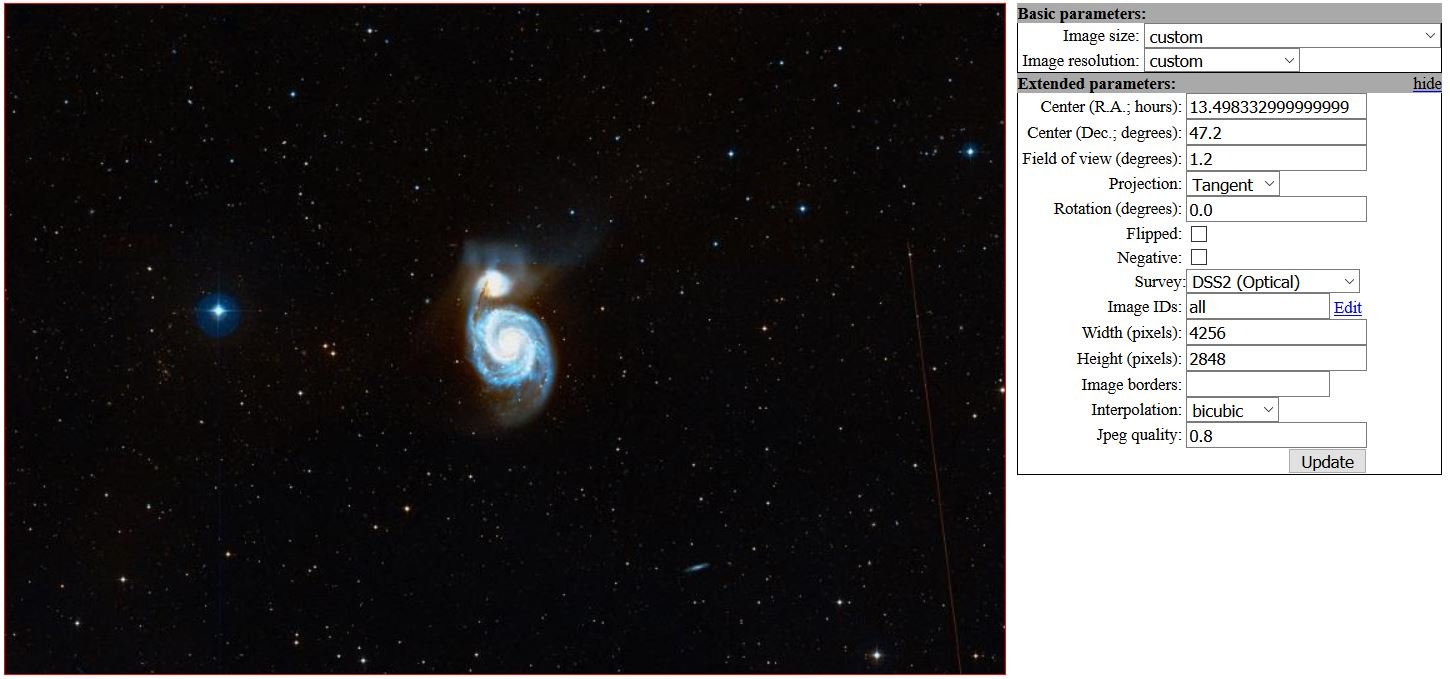

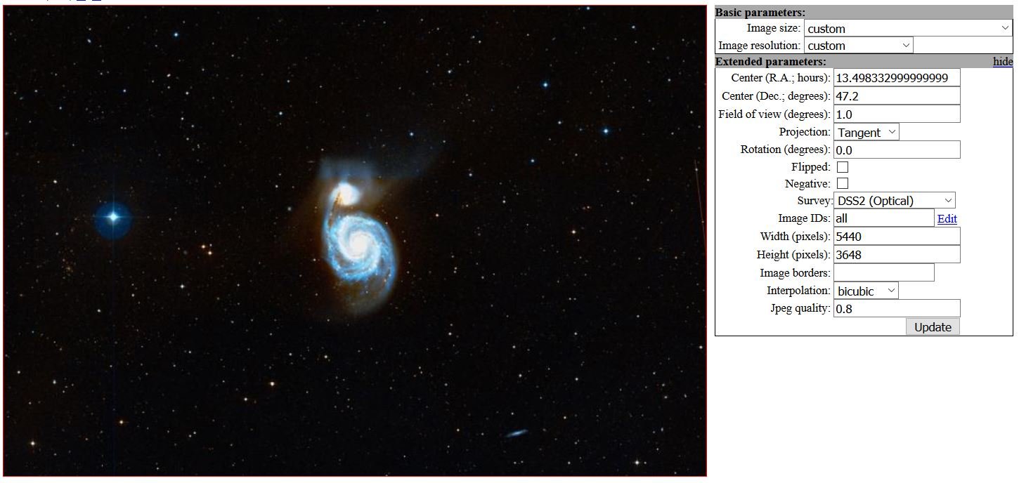

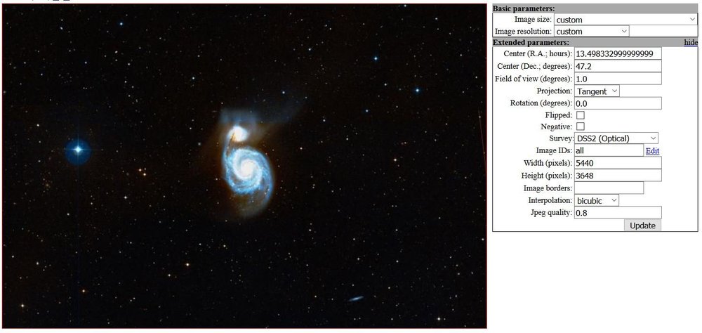

Si on revient à la question de départ, aller chercher des galaxies genre M51, une simu sur Wikisky "C9.25 Edge+ réducteur x0.79 pour rester sérieux +A7S" vs "Taka100 au foyer + ASI183" donne ça
1189569033_M51-A7S-C9reduc.thumb.JPG.bc0eeb9bf0190691dba4c8ad6888a2c8.JPGM51-183-taka100.thumb.JPG.de83bd65564e93f03f70befcb6508432.JPG
A gauche le C9/A7S à 1.02"/px, FOV 1.2° et à droite Taka100/ASI183 à 0.67"/px, FOV 1°.
Il va quand même falloir tenir le guidage en poses de 300 à 600" à 0.67"/px et là, j'ai un petit gros doute sur les capacités de l'HEQ5.

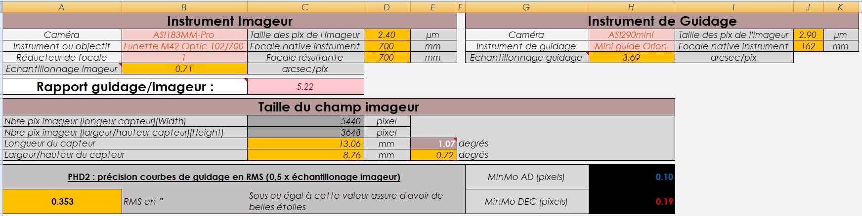

J'ai eu une HEQ5 avec entrainement par courroies. Avec une mise en station tiptop au polemaster il m'est arrivé d'avoir une fois un RMS à 0,5" mais la monture n'était pas très chargée (Samyang 135 + ASI1600), j'ai d'ailleurs cru qu'il y avait un problème quelque part...
Avec ma 80/500 c'était plutôt du 0.8/0.9" sur 300" mais ça passait pour mon échantillonnage entre 1"/px et 1.24"/px avec réducteur.
Tenir un échantillonnage de 0.67"/px sur la durée des poses unitaires avec un tube plus lourd aurait certainement été un peu compliqué avec cette monture, surtout à 300". Mais ça peut arriver certaines nuits calmes. Idéalement, il te faudrait un RMS entre 0.34" et 0.67". Tu peux examiner tes courbes de guidage passées avec phdlogview pour savoir ce qu'il en est avec ta monture.
J'avais trouvé un fichier Excel que j'ai adapté à mon matériel pour ces petits calculs de guidage.

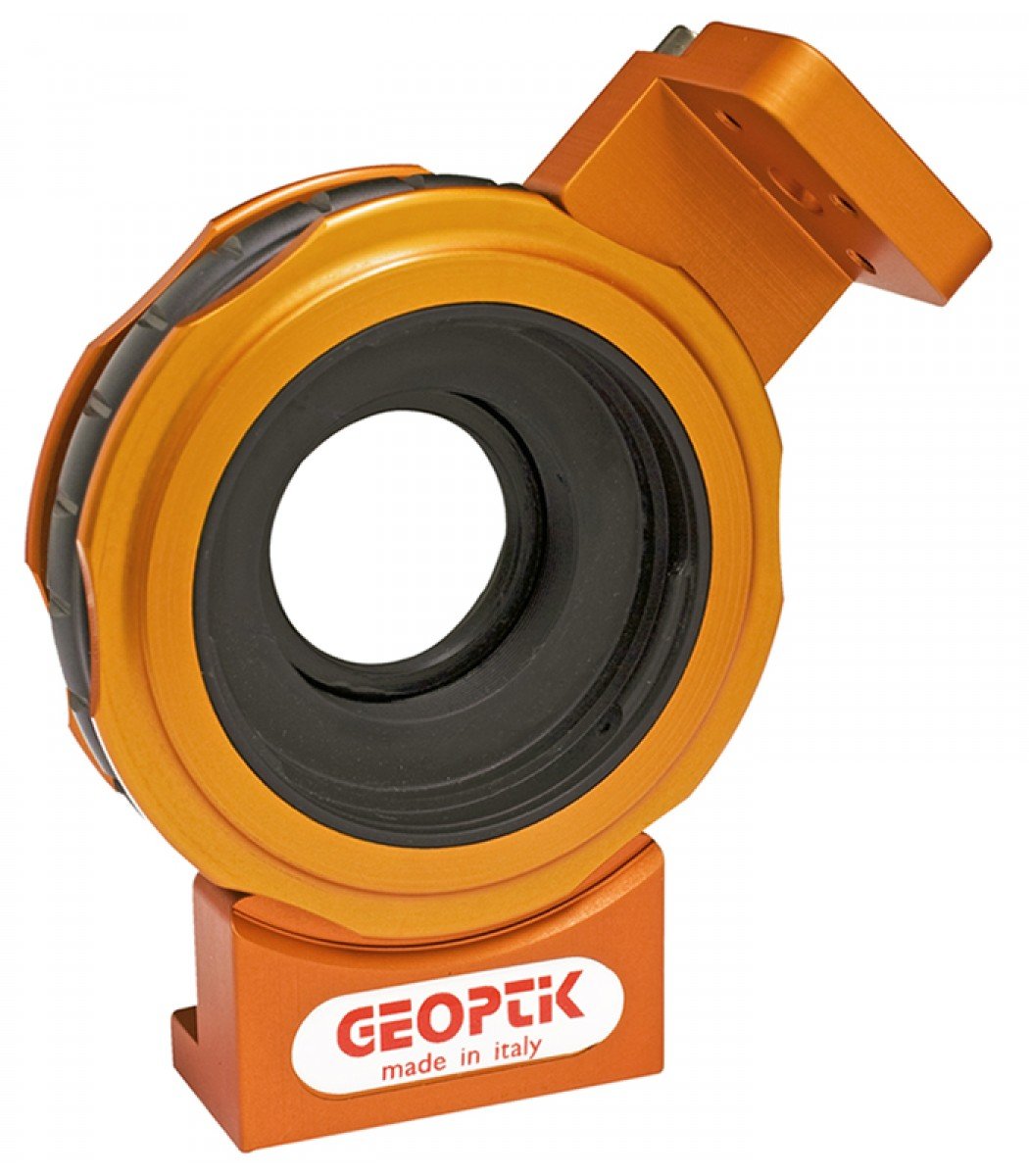

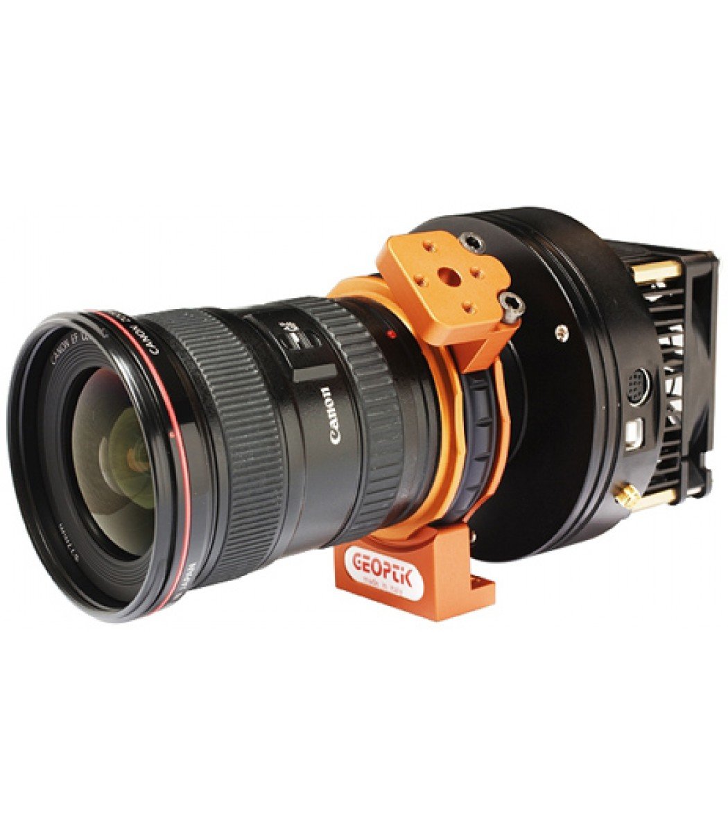

ho une QHY9 sans la roue à filtre. intéressant...et surprenant, elle à 28mm de trajet optique. ça voudrait dire que la bague geoptik ne consomme que 44 - 28 = 16mm.
ça m'étonne un peu...
