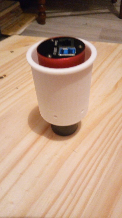

Vu que c’est un petit champ si tu comptes utiliser un réducteur de focale il est préférable d avoir une version bâton.
En effet avec un réducteur de focale tu vas etre confronté au problème de backfocus  il y as de forte chance que tu doive utiliser un adaptateur négatif pour pouvoir atteindre le foyer.
Avec la zwo 385 tu ne pourras pas.
Oriente toi vers une caméra baton chez altair par exemple.
Pour l'adaptateur négatif il y en as en impression 3D
Ouki
C'est à dire qu'avec un réducteur il faut pouvoir enfoncer la caméra plus loin dans le PO pour atteindre le focus ?

Il y a 9 heures, ouki a dit :
Salut Ouki
il faut rentrer de combien par rapport à la config sans réducteur?
ça se calcule précisément?
pare ex T200/1000 avec réduc 0.5
Je trouve que le 385 est épatant pour le prix. pour mon dob 250/1200, avec le RF, (champ plus grand, plus de photon) , il faut un adaptateur négatif et donc une camera baton.

Il y a 4 heures, gerard33 a dit :
Salut Ouki
Je ne sais plus trop et tout depends du taux de réduction envisagé
Mais un bon paquet quand même.
Ca doit donner un truc comme ça
file.php?id=440
file.php?id=441
Montage de  @Forest justement.

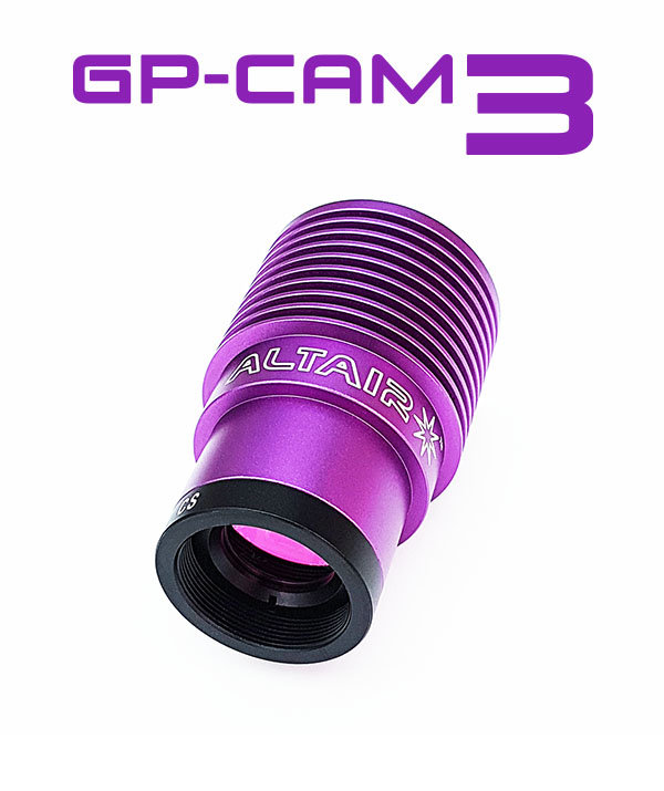

Ouki, tu parlais de la GPCAM3 :
Si je comprends bien ce que tu dis, ça veut dire que le corps de la caméra (la partie striée) est assez mince pour passer à l'intérieur d'un PO 2" ?
Sur ce montage la MAP n'est pas faite, je suis trop dedans de 2-3cm environ je pense. Ça laisse de la marge selon les configs/ réduction envisagée.
et oui ça ce calcul a partir de ta focale de base, tu détermine ou est ta MAP puis :
il y a 50 minutes, ganlhi a dit :
je n'ai hélas plus la gpcam sous la main (volée:cry: ) mais d'après cette photo le diamètre de la partie radiateur ne doit pas dépasser les 42 mm  donc çà passe dans le 2"
Par contre pas possible avec une ZWO ASI
Super, merci ! Je partirai donc sans doute sur celle ci en 385 en prévision d'une éventuelle utilisation avec un réducteur :)
