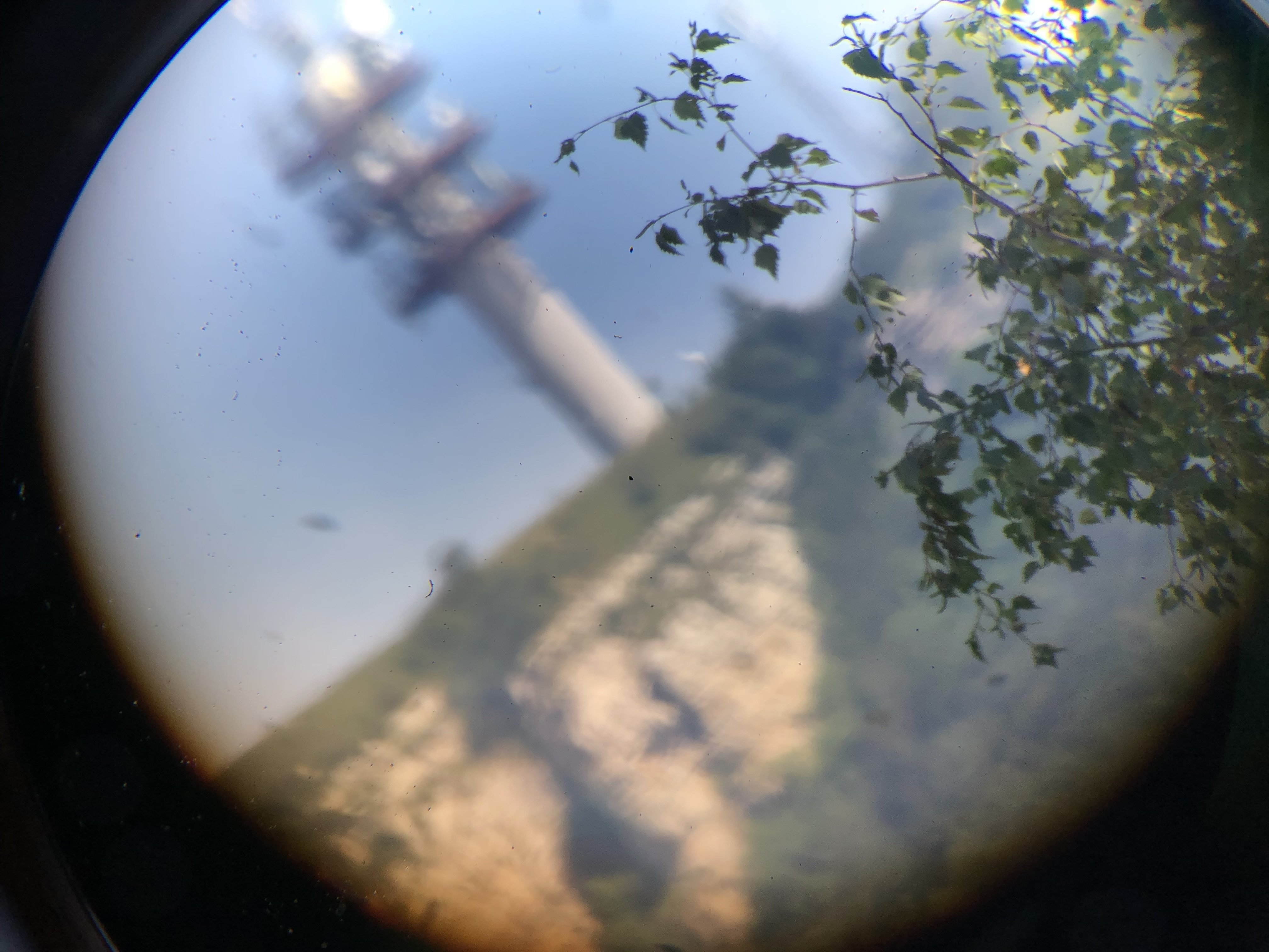

J'ai reçu il y a quelques temps un télescope de la marque Omegon, le N 150/750 EQ3. Depuis que je l'ai j'ai utilisé les oculaires fournies avec le télescope.
Aujourd'hui, après pas mal de recherche, je me suis décidé à acheter un nouvel oculaire (SKY-WATCHER SWA-70° 13.0 MM). N'étant pas de nature très patiente, j'ai décidé, en attendant la nuit, de sortir le télescope pour observer la montagne que je vois depuis mon jardin (le Salève). Seulement là impossible de faire la mise au point sur le sommet de la montagne, j'arrive en butée du système de mise au point et l'oculaire est toujours trop loin pour que l'image soit nette. Il ne doit manquer que quelques millimètres pour que la mise au point soit faite, car l'image n'est plus tant floue que ça.
J'ai aussi essayé avec mon Barlow 2x qui était fourni avec le télescope et là j'arrive à avoir une image nette. Enfin aussi nette que ce Barlow de piètre qualité me permet d'obtenir.
Pour que vous puissiez vous faire une idée je vous joint une image que j'ai pris dans l'oculaire. L'arbre que l'on voit sur la droite se trouve à une centaine de mètres et la tour sur la montagne est à 5.1km à vol d'oiseau.
J'ai vu ailleurs sur le forum que changer de porte oculaire sur ce télescope n'était pas une option envisageable vu que j'ai la version à Crémaillère 1.25''. Pensez-vous qu'une autre solution serait envisageable pour résoudre mon problème ou est-ce que je vais devoir me résoudre à retourner cet oculaire là ou je l'ai acheté ?
Merci d'avance pour vos réponses.

à priori il faut rentrer l'oculaire car l'arbre est net et le pylone flou
seule solution à essayer : remonter le miroir primaire avec les vis de réglage
Wahou quelle réactivité, merci !
astrocg à raison, il à l'oeil, je bloque tube entré. En plus en dévissant la petite bague en plastique du porte oculaire qui sert à maintenir l'oculaire en place, j'arrive à rapprocher un peu plus l'oculaire en le tenant à la main et à avoir une image nette. Mais du coup impossible de faire tenir l'oculaire.
Je vais donc tenter de remonter le miroir primaire et on verra ce que ca donne.
essai fait à grossissement identique avec un instrument de focale comparable
il faut rentrer l'oculaire de 4mm
pour l'infini (la lune) il faut une parge d'1mm supplémentaire
lire : il faut une marge
Tu arrives à voir l'arbre proche de toi et la montagne qui est éloignée, tu n'y arrive pas...c'est dingue cela!!!
Tu as mis quel oculaire?
Soit il a un soucis ou l'oculaire n'est pas adapté à la cible que tu regarde.
Bizarre, même quand j'était débutant, je n'ai jamais eu de soucis avec les oculaires.
C'est comme les jumelles, un objet proche dont tu aura fait la mise au point, tu le verra bien et à l'arrière plan sera flou.
Le porte oculaire vas bien et l'oculaire aussi.

C'est effectivement étrange. L'oculaire que j'utiliser est une Skywatcher SWA 70° 13mm.

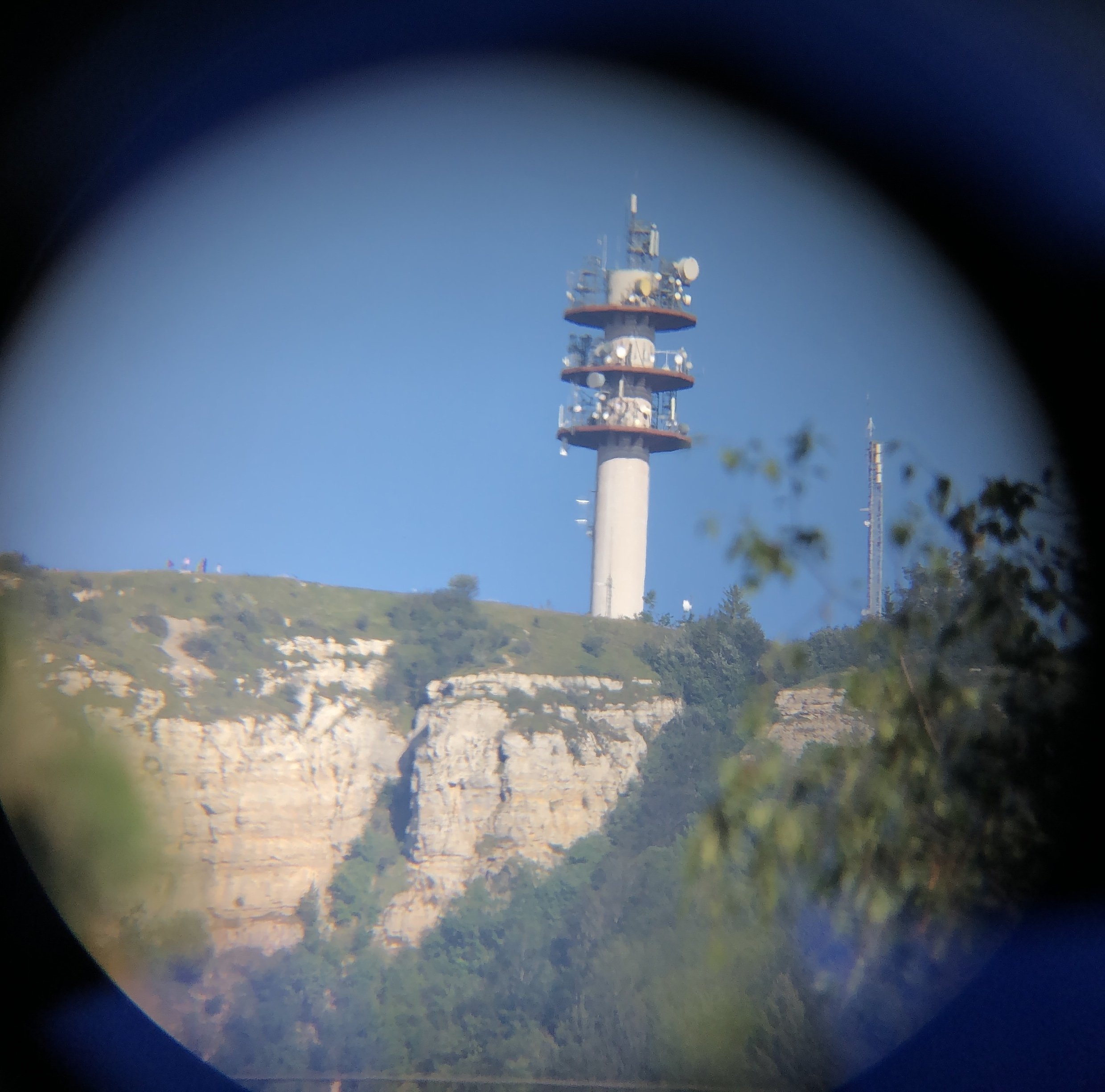

Pour comparaison j'obtiens cette image avec un oculaire PL25mm qui était fourni avec le télescope.IMG_0271.thumb.jpg.e16469429e977b51adb5c629b2ec1085.jpg

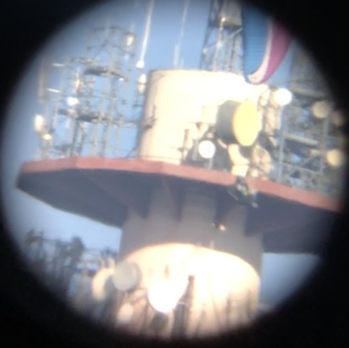

Et avec un autre PL6,5mm lui aussi fourni avec le télescope. Avec en prime un parapentiste qui passe devant la tour d'antennes.

tous les oculaires ne se positionnent pas de la même façon
Ils viennent tous en butée, j'ai toujours mis mes oculaires de cette façon et aucuns soucis.
Forcement si on utilise un 10 mm et qu'on essaye de faire la MAP sur sa cheminée à quelques mètres...c'est tout flou.
Je ne pense pas à un soucis de PO, c'est surtout les oculaires qui ne sont pas adaptés à des cibles proches.
Essaye de faire la MAP avec des jumelles sur un objet très très proche...les jumelles n'iront plus.
Ce sont des erreurs de débutants car on croit faire la MAP un peu partout et on décrète que le télescope ne fonctionne pas.
Faudrait déjà tester sur la lune...très bonne cible.
il y a 54 minutes, deep impact a dit :
Regardes les photos au dessus : c'est le contraire ici : net sur cible proche.
Donc  oculaire trop sorti mais le PO est en butée avant. L'analyse est bonne, l'idée de la barlow pour sortir le foyer aussi. Pas d'erreur de débutant ici.
Il y a un problème de conception du télescope : pas assez de backfocus pour les différents oculaires, le foyer ne sort pas assez.
il y a 2 points à voir  :
- vérifier qu'il n'y a pas de bague allonge sur le porte oculaire. Parfois il y en a une qu'on enlève pour la photo par exemple.
- remonter le primaire de quelques mm à l'aide des vis de collimation. En principe il y a 3 vis poussantes et 3 vis tirrantes. On a un peu de marge sur chaque. Suivant le pas des vis, un tour de vis va permettre de gagner 1 ou 1,5mm.
Il faut faire une marque sur les poussantes, c'est elles qui servent de repère, pour savoir de combien on les a tourné. On commence par desserrer d' 1/8 de tour les poussantes pour débloquer, puis on dessere de 2 tours environ les tirrantes. Puis on ressere les poussantes d'un tour et on resser les tirrantes et on fini par un serrage de 1/8 de tour des poussante pour tout bloquer avec un tour de plus qu'à l'origine, et ce exactement sur les 3 vis pour garder la colim.
Ce sont des soucis que l'on ne rencontrent pas sur les autres marques genre skywatcher ou autres.
Remonter le primaire, bonne idée mais il n'est pas normal de trafiquer ainsi un instrument neuf.
Que l'on remonte un primaire sur un 130/900 en vue de photo avec un reflex, je veut bien mais pas sur un instrument en y installant les oculaires fournis.
J'ai une horreur de cette marque et même gratuit, j'en voudrai pas.
Avec mon 130/900 et mon 150/750, je n'ai jamais rencontrer de soucis similaires.
Et même avec mon 150 et ma caméra avec ou sans barlow, j'arrive toujours à faire la MAP.
on est d'accord, c'est pas normal. si ça se répète avec d'autres oculaires, retour sous garantie du télescope.

L’idéal serait un retour et remboursement
Sinon seul le réglage du primaire est possible mais c’est délicat voir avec un club astro si possible
Ou acheter un oculaire de la mème gamme en 13 mm de focale
