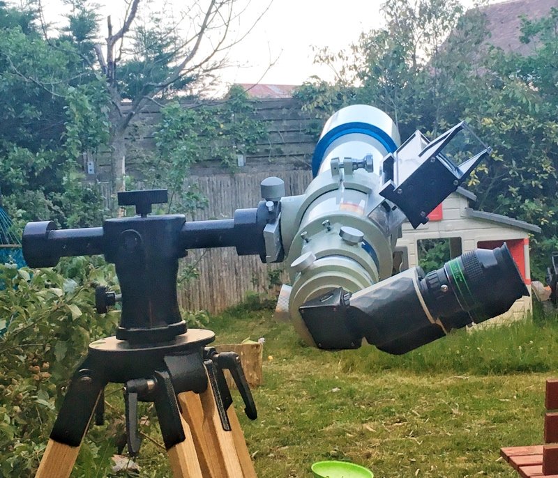

Ça va te faire drôle de passer de 250 à 80 mm...et ça ne sera pas plus rapide à mettre en œuvre... sauf pour le transport peut être... Personnellement, la 80 uniquement pour la photo...
J'ai une APO 100mm et un Dobson 300.
Sur la lune elle sort avant le Dobson. Car j'ai plus d'émotions avec la lunette.
L'image est magnifique, je n'ai pas à porter la cage du primaire et j'ai un collier rotatif donc une position d'observation beaucoup plus confortable.
Sur Jupiter et Saturne aussi en ce moment.
En théorie le Dobson c'est mieux. En pratique ? Pas chez moi.

A 180x l'APO 100mm est vraiment au pic de forme. Mais je suis à f/8. Moins transportable.
Je sais pas si une 80ED s'essouffle avant.
J'ai une monture plus simple mais plus costaud (qui tient 15kg).
Bref, je suis assez loin du Grab and Go. Par contre ça envoie :)

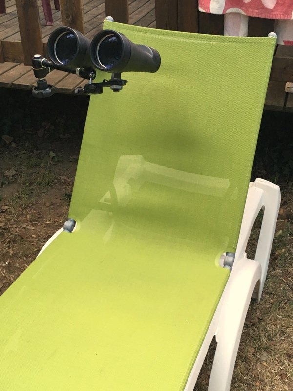

 Bah moi j'ai un doublet fluorite 100mm et je suis amoureux ...
1500€ ... Le tube ...
Sinon quand j'ai une flemme aiguë j'ai ça :
80mm mais 20x seulement.
Lune, amas du hibou, Persée, etc.
Rapide mais très très limité.
