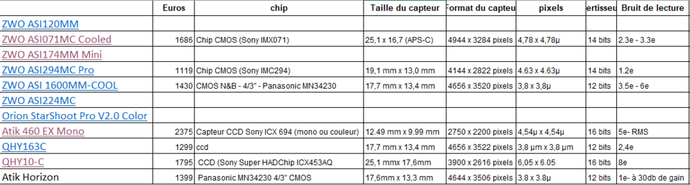

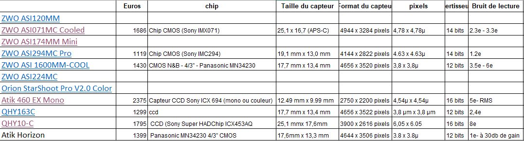

De mon coté j'ai suivi le conseil de Christian et j'ai regardé sur astrobin quel capteurs étaient utilisés avec un C8 Edge. J'y ai passé 2 heures mais voici la synthèse de ce que j'ai pu trouver.
S'ajouterai à notre liste la QHY10-C, ZWO ASI71MC et ZWO ASI294MC Pro... Je précise en plus que je souhaite plutôt partir sur une camera couleur, car ma pratique actuelle ne me permets pas de prendre une roue a filtre. Je ne parviens pas actuellement à faire plusieurs sessions à la suite du fait de ma vie de famille et de mon travail (je dois dormir un peu).
Des avis sur ces autres candidats ? (je ne sais pas s'ils existe une version couleur pour ces derniers.)

Couleur je dirais plutôt la 294MC ou la 071MC.
La QHY10 est une bonne CCD couleur, intéressant en occasion, mais plus en neuf. Le bruit de lecture est d'ailleurs plus faible qu'annoncé, j'avais 7e- sur la mienne. C'est du Sony, avec des darks hyper propres.
Si tu reste avec le C8, la 294 est suffisante
Si tu passes au edgeHD peut être profiter du champ plus large.
Les 2 marchent bien.
Après pour les petits objets, (galaxies, nébuleuses planétaires) la 294 est suffisante et a un bruit de lecture plus faible.
Pour les nébuleuses, un filtre duo-narrow band est un must have si tu es en zone polluée. ça marche même en banlieue parisienne très proche !
(à 1m80 de focale avec la 294 par Olive sur le forum).
La 071 donne un champ plus large, intéressante si tu veux faire de la nébuleuse, surtout que tu as pas mal de focale.

Bref, perso je prendrais la 294, c'est non seulement la moins chère, mais aussi la plus performante en couleur longue pose avec un champ relativement large.

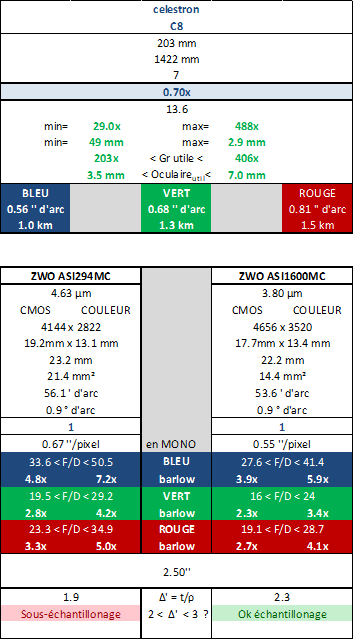

ci-joint un petit fichier qui te calculera et comparera ton échantillonnage en fonction des cameras (met les à jours si besoin)

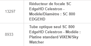

Je bondis (tel un cabri) sur l'occasion. Celestron donne bel et bien un backfocus de 105mm pour le réducteur x0.63 spécial HD Edge, mais ne précise rien quant au réducteur pour les OTA classiques (XLT etc). Et pour celui-là, on lit de tout, de 55 à 105mm en passant par 85mm. @Astronoseb tu as bien fait l'acquisition d'un nouveau réducteur pour ton futur EdgeHD ? Parce que l'ancien ne te servira plus à rien...
Oui, j'ai pris le 0.7x.
Réducteur de focale SC EdgeHD Celestron
https://www.maison-astronomie.com/accessoires-optiques/2939-reducteur-de-focale-sc-edgehd-celestron.html?search_query=13297&results=1
Tube optique seul SC 800 EdgeHD Celestron:
https://www.maison-astronomie.com/telescopes-compacts/1289-tube-optique-seul-sc-800-edgehd-celestron.html?search_query=8933&results=1

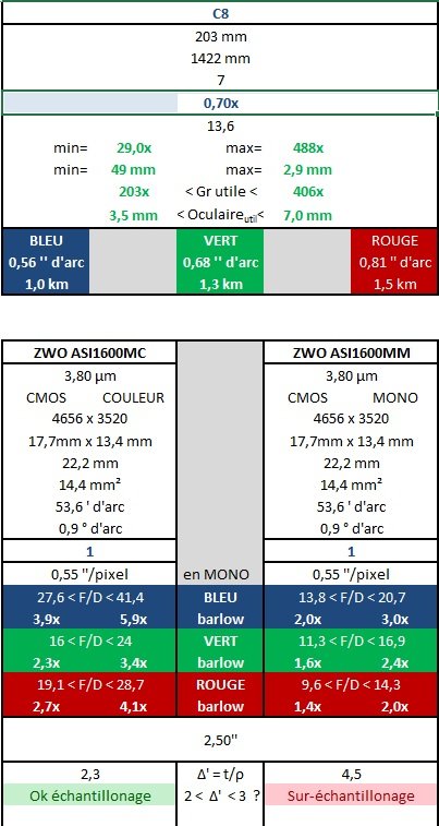

Une fois passé à la moulinette de ton fichier Excel, on trouve que la camera couleur ASI1600MC (COULEUR) est pas mal du point de vue échantillonnage. Par contre pourquoi tu divises par 2 le seeing dans le cas d'une camera couleur ?
Le seeing ne bouge pas (c'est la météo 🌩️), mais l’échantillonnage si, à cause de la matrice de bayer je pense.
ci-joint la comparaison des 2 couleurs et mono :
en couleur, à cette focale, le 1600mc et le 294mc (plus récent) passe bien.

C'est bien ce qui me semblait, en couleur, et en couleur uniquement grâce à la division par 2 due à la matrice de bayer, l’échantillonnage serait dans les clous avec les 2 capteurs 1600mc et le 294mc.
ci dessous une explication https://www.avex-asso.org/dossiers/wordpress/fr_FR/dossiers-pratiques/informatique-pratique/echantillonnage.
Je pense que je vais donc m’orienter vers la HYPERCAM 294C PRO TEC car cela semble être le meilleur compromis. Et tous les gentils experts du forum me l'ont citée à plusieurs reprises.
Capteur plus large que la 1600, pixels plus gros pour éviter le sur échantillonnage et réduire le temps de pose, 14 bits pour avoir plus de nuances par rapport au 12 bits.
