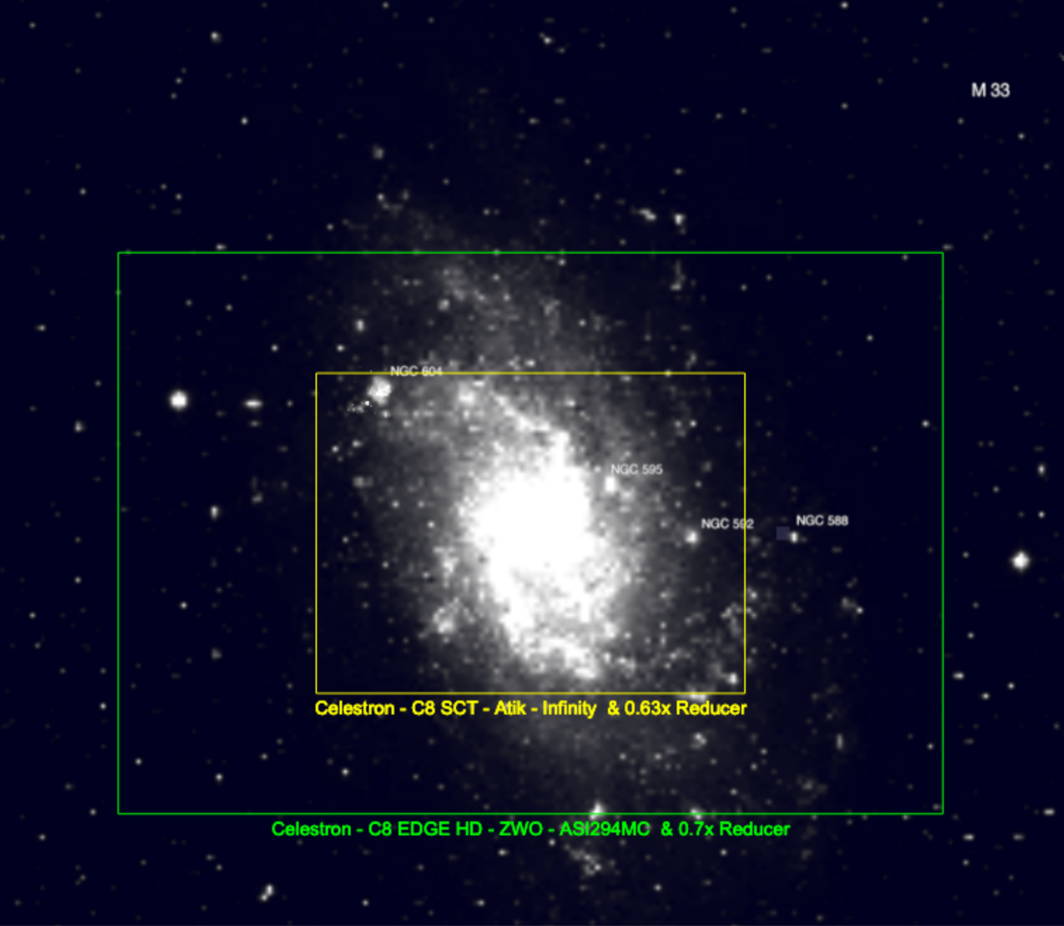

Et puis ultime question.. Avec un C8Edge + 0.7x red + HYPERCAM 294C PRO TEC ALTAIR, est ce que je vais vraiment voir une différence avec mon ancien setup (C8 NextStar SE + 0.65x red + Atik infinity couleur). Et si oui, en quoi cela va se voir ???
Je pense que ça devrait se voir...ne serait-ce qu'au niveau du champ accessible.
Par ailleurs tu vas gagner en résolution (ton Atik te donnait plus d'une arcsec par pixel avec C8x0.63, la 294 va te donner 0.67"/pixel avec C8HDx0.7) et tu seras donc nettement moins sous-échantillonné.
