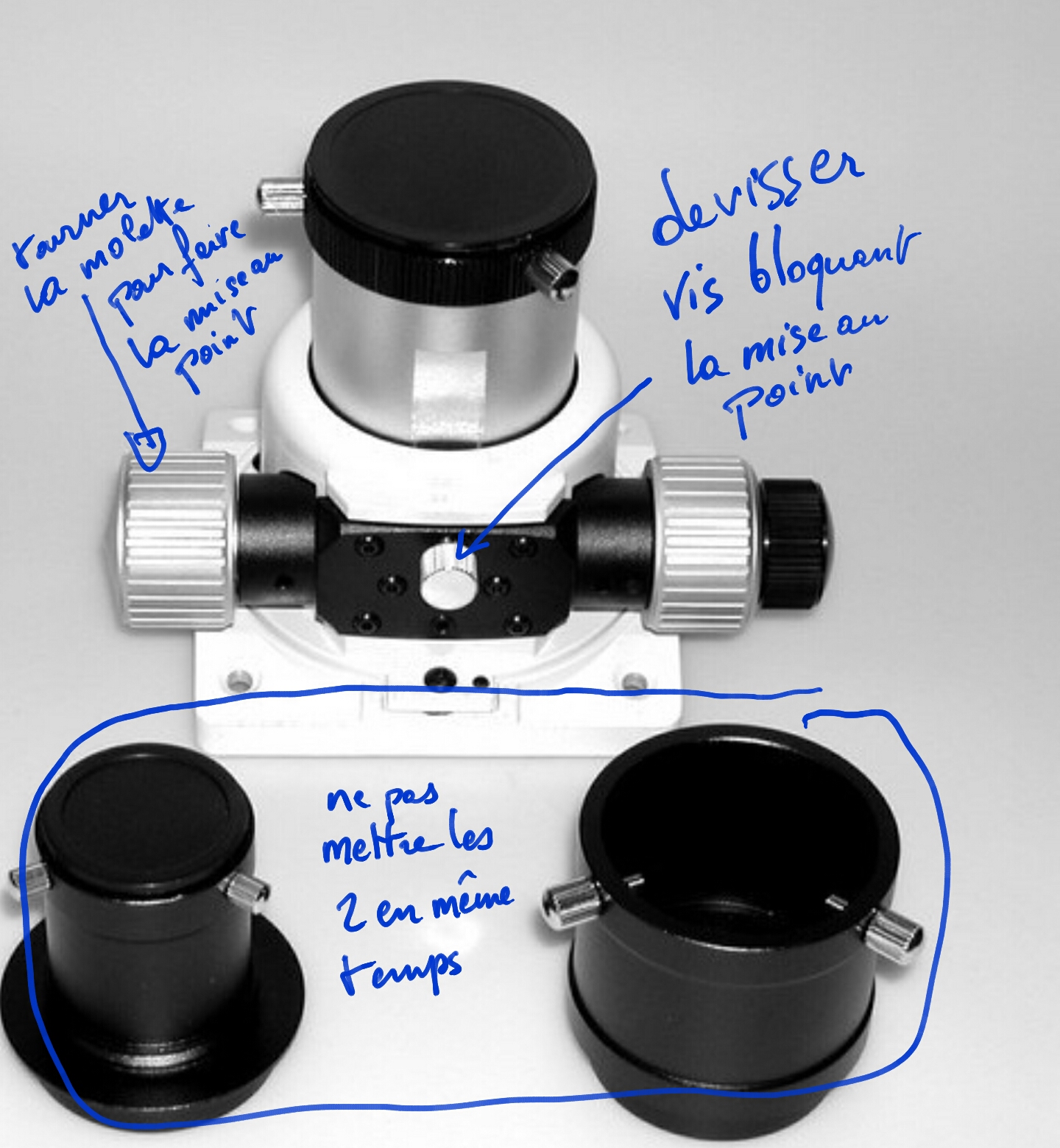

La mise au point consiste à tourner les molettes du porte oculaire. Ceci doit faire sortir ou rentrer le tube ou se situe le porte oculaire. Le disque lumineux ou apparaissent l'ombre du secondaire et des branches doit diminuer ou grandir. Si ca diminue, c'edt que tu tourne dans le bon sens.
Si tu arrives en butée ou que le tube porte oculaire ne bouge pas quand tu tourne les molettes, petit pense bête (les molettes ne sont peut-être pas identiques):
Mais n'oublies pas d'inserer un oculaire dans le porte oculaire et ne met pas la barlow, pour le debut, tu n'en auras pas besoin.

merci beaucoup
tes shema m'ont été tres utiles.

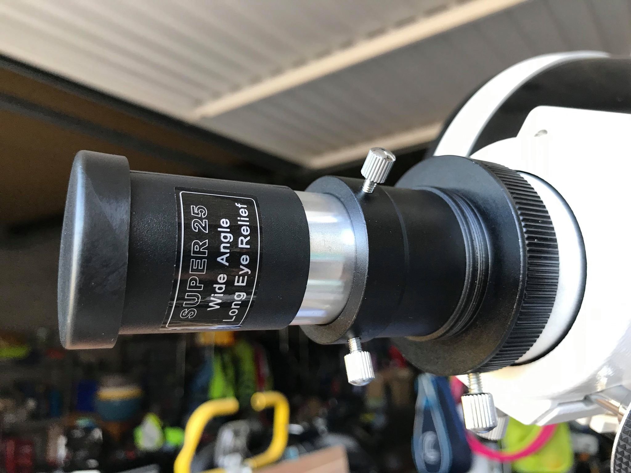

Si tu arrives en butée dans un sens ou dans l’autre sans être passé par une mise au point correcte c’est que tu as dû faire une erreur en montant les accessoires sur le porte oculaire.
Il faut d’abord déterminer dans quel sens la mise au point est la plus proche: tu t’approches de la mise au point quand la taille du secondaire (et de l’araignée) diminue dans ce que tu observes à l’oculaire.
Si tu es le plus proche de la mise au point quand le porte oculaire est rentré au maximum c’est que tu as mis quelque chose en trop, il doit y avoir une bague qu’il faut enlever pour parvenir à la mise au point.
Si au contraire tu es plus proche de la mise au point quand le porte oculaire est sorti au maximum c’est qu’il manque quelque chose et que tu as dû oublier de monter une bague entre le porte oculaire et l’oculaire. Pour le vérifier quand tu es en butée desserre l’oculaire et tire le légèrement vers toi pour voir si en allongeant un peu la distance tu arrives à la mise au point.
Est-ce que tu peux poster une photo de ton porte oculaire avec ton oculaire monté dessus pour sue l’on essaie de voir s’il manque quelque chose ou s’il y a quelque chose en trop.
OK merci. A priori je ne vois rien en trop. Est-ce que tu as bien enfoncé l'oculaire au maximum dans le porte-oculaire ?
Du coup il manque peut-être une bague d'où mon test de desserrer l'oculaire et de le tirer pour le faire sortir un peu pour voir si ça te permettrait de faire la mise au point, quand tu auras l'occasion de le faire.
Bonjour Julia,
As tu dévissé un petit peu les deux petites vis que l'on voit au premier plan de ra photo pour permettre de mettre l'oculaire en butée ?

Regarde le post de Guillaume , la vis de blocage du porte oculaire est desserrée ?
Tu peux essayer de jour mais attention tu ne pointes jamais le soleil au risque de perdre la vue . Juste un objet éloigné , quelques kilomètres si tu as ça dans ton champ de vision .
oui la vis est bien desseré, je vais appele la ou je lai acheter car je ne comprend vraiment pourquoi je ne peu faire la mise au point.
