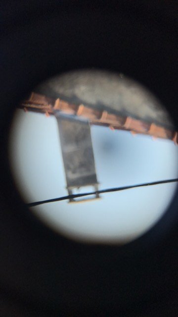

je visais le clocher mais peut être n’est il pas assez loin, je vais aller sur une pleine ou l’étendu est beaucoup plus longe.
quand je regarde j'arrive a faire la mise au point sans problème, peut être que quand c’est le soir l'objectif est beaucoup plus loin du coup la mise au point ne se fait pas très bien, il faudrait peur être que je rajoute une bague allonge.

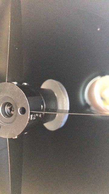

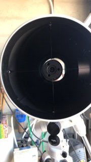

il y a 5 minutes, archange34 a dit :
Tu ne vois rien du tout ? Tu peux faire une photo de l intérieur du tube ? Tu as peut être le secondaire complètement à l ouest ...
en tournant les molettes le porte oculaire se déplace bien ?
quest ce que c'est le secondaire complémentent a l'ouest??
en tournant le porte oculaire se déplace mais on dirait que le champs de vision est complétement réduit et je vois qu'une partie de l'objet visé

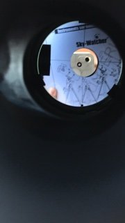

Je sent un gros souci de collimation.
On peut avoir une photo d'un objet visé avec sa mise au point, prendre une photo par dessus l'oculaire.

Fais une photo de l intérieur pour voir comment est tourné le petit miroir accroché à l araignée à quatre branche .
vise un  objet à plusieurs kilomètres de jours , un pylône ou un truc du genre  , tu auras  la Map pour les étoiles .

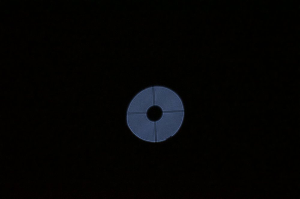

Afin de ne pas partir sur une mauvaise piste:
-as-tu le même resultat avec les 2 oculaires?
- l'image que tu obtiens ressemble-t-elle à un truc comme ça?
DSC_0020.jpg.232c7bba6b99e706bfaa12478a9
il y a 6 minutes, Guilaume a dit :
oui
Ça me semble bon . Tu as tout le cercle d image à l oculaire ?
Cette Map si elle est faite sur un toit très éloigné te servira pour ce soir met un petit coup de crayon au cas . ( pour cet oculaire ) il faudra juste l affiner un peu avec la molette démultiplièe , voir le post de Guillaume

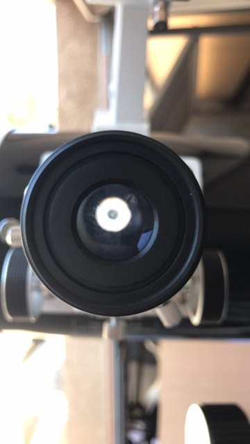

il y a 13 minutes, julia47 a dit :
je vais essayer se soir en changeant l'oculaire
Donc tu n'as pas lu ce que j'écris :
il y a une heure, Guilaume a dit :
