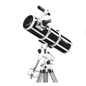

nouvel sur ce site, je me presente avant out, je suis julia, passionnée par le ciel je me lance dans son observation pour la premiere fois avec mon fils de 7 ans
nous nous somme offert un Télescope Skywatcher N 150/750 Explorer BD OTA avec trepied
MAIS la notice est en anglais
quelqu'un l'aurais en francais ou pourrais m'indiquer ou se la procurer?

bonjour alain
voici mon telescope et sa monture

Re bonjour
 j’ai encore un petit soucis, quand je regarde dans mon télescope je vois le cercle et les tiges qui sont à l’entrée du tube
Ai je monter quelque chose à l’envers ou cela vient il d’un mauvais réflexe?
je suis perdu , désolé de vous ennuyé encore
c’est que ta mise au point n’est pas bonne du tout.
Il faut que tu tournes la molette de mise au point de manière à ce que la taille du miroir secondaire que tu vois dans l’oculaire diminue. Au bout d’un moment tu ne verras plus le secondaire et tu pourras faire une mise au point précise sur ce que tu observes.
Si tu arrives en butée sans avoir pu faire la mise au point c’est soit que tu as fait une erreur en montant le télescope et qu’il y a quelque chose en trop ou qu’il manque quelque chose entre le porte oculaire et l’oculaire.
