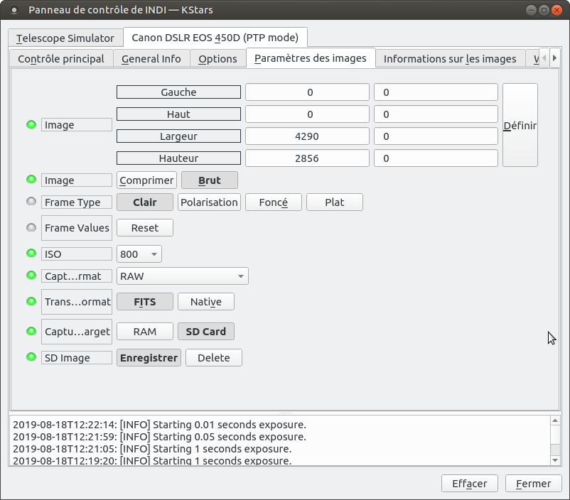

astrotchat Posté 18 août 2019 Auteur Posté 18 août 2019 (modifié) Merci pour ta réponse mais je posais la question pour faire cet alignement 2 ou 3 étoiles avec ekos. Un autre soucis déjà soumis mais qui n'a pas été solutionné c'est le problème de la sauvegarde des images en RAW et leur partage avec Windows car je les récupère en RAW pour les traiter avec photoshop. Pat Modifié 18 août 2019 par astrotchat
rmor51 Posté 18 août 2019 Posté 18 août 2019 (modifié) Pour faire l'alignement sur n étoiles, c'est dans l'onglet astrometrie, le bouton Mount model. Dans ce cas c'est Ekos qui va centrer les étoiles par astrométrie. Pour la capture des raw, c'est dans le panneau Indi de l'APN, onglet Paramètres images, champ Capture target: RAM ou SDCARD. Modifié 18 août 2019 par rmor51
astrotchat Posté 20 août 2019 Auteur Posté 20 août 2019 (modifié) Merci rmor51 pour tes conseils et tes indications, c'est sympa ! Bon, j'ai réussi à sauvegarder des images en format RAW (.CR2 pour mon apn). Mais j'ai essayer de les lire sous windows10 en passant par samba et ça ne marche pas. Connais-tu une astuce pour réaliser cela, lire les fichiers RAW sous windows10 et créés par l'intermédiare d'EKOS dans un dossier sous linux (sur mon PC linux et l'ensemble NAFAbox est en VM) ? Pat Modifié 20 août 2019 par astrotchat

supaii Posté 20 août 2019 Posté 20 août 2019 @astrotchat J'ai commencé comme toi, à vouloir les image sur la sd de mon apn Mais après je trouvais plus pratique de les prendre dans la nafabox: les photos étaient téléchargées via ekos directement dans une clé usb => les images sont donc en fits (evite de faire après) et avec le header bien rempli (type de capteur, horodatage, position de l'objet, nom de l'objet, etc...) Sinon, pour rester dans ton dernier post: - tu ouvres un explorateur internet - tape l'adresse ip de ta nafabox - clic sur l'icone browsepi Après à toi de voir si tu peux remonter jusqu'à ton apn, là je ne sais pas (de mémoire c'est le répertoire /home)
rmor51 Posté 21 août 2019 Posté 21 août 2019 (modifié) Répertoire /media/nomuser/ mais il faut que l'APN soit monté sur le bureau. Modifié 21 août 2019 par rmor51
