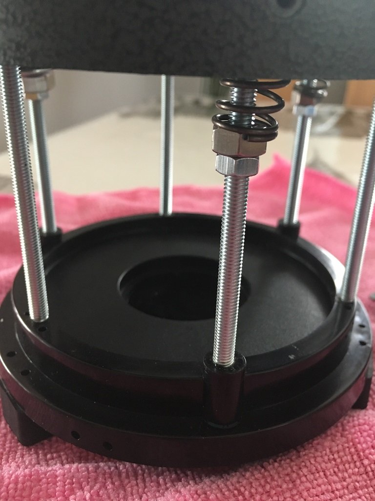

il faut penser à prendre des rondelles pour pouvoir remettre les ressorts et ainsi garder la facilité de collimation du primaire (cf photo plus bas, j'avais que des écrous pour maintenir les ressorts).

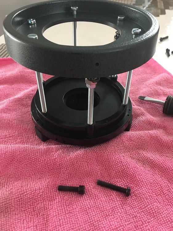

il suffit alors de dévisser les trois petites vis qui maintiennent le miroir au tube (visibles en bas du tube) puis de sortir délicatement le miroir assemblé (tube à plat sur une table, on évite tout ce qui peut gêner l'opération, on évite la chute du miroir au sol, on tire fermement mais doucement).
on place le miroir tête en bas sur une micro fibre.
j'ai ensuite dévissé les 6 vis qui lient le support du miroir au support qui se fixe au tube.
pour cela on place la vis à travers le support qui se fixe sur le tube, on enfile le ressort coté filetage, on place la rondelle et on visse l'écrou jusqu'à avoir une légère compression du ressort.
cela permet de maintenir la vis plaquée au support de fond de tube pendant la collimation.
reste à répéter l'opération pour les deux autres vis, puis visser tout cela sur le support du miroir.
il faut visser un bon centimètre pour s'assurer de la bonne prise des vis dans le support, sans pour autant arriver en butée pour garder le réglage de collimation.
on visse ensuite les trois autres vis dans le support de fond de tube jusqu'à arriver en butée sur le support du miroir pour maintenir le tout, sans trop serrer (je serre avec les doigts perso).
