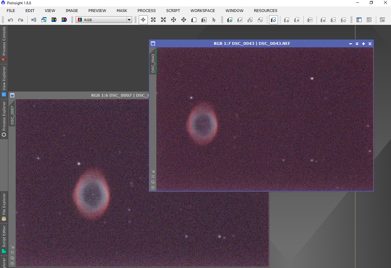

Sur une séquence de 43 images brutes de M57  , j'ai un décalage trop important car je n'ai pas réaligné les étoiles lors de la séance de 2H30 d'acquisition; est il possible de recadrer toutes les images brutes afin de pouvoir utiliser la fonction ALIGNEMENT MANUEL dans Siril ; actuellement Siril refuse d'aligner manuellement les 43 images car le curseur dépasse +300
Oui c'est une l'imitation dommage que je vais changer dans la prochaine version.

En ne mettant absolument les capacités fabuleuses de Siril, c'est vrai aussi que je suis à F/30 avec mon C11 avec un Barlow X3 et à ce niveau de grossissement ça commence à filer assez vite si on ne réaligne pas le télescope tous les 15 à 20poses. Je commence à venir à bout des capacités mon NIKON D5100 équipé d'un Filtre MS clip; j'attend avec impatience ma nouvelle ZWO ASI224 qui devrait avoir une meilleure définition.

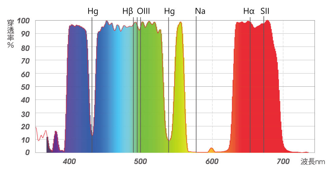

mor51 , les filtres MS Clip comme le filtre Narrowband ne servent pas uniquement avec un objectif, il est évidemment utilisé avec le télescope et est spécialement utile pour supprimer les émissions Hg et Na qui sont dues à la pollution lumineuses mais surtout pour contraster et laisser passer les émissions Ha,Hb,OIII,SII.
Je doute que sans filtre ou défiltrage total le résultat soit le même mais je n'ai pas encore essayé.

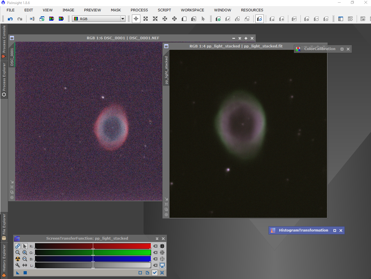

Alors j'ai enfin réussi à empiler ma séquence de 71 images de M57 mais je ne comprends pas le résultat car l'image empilée fait ressortir un gaz vert au lieu d'etre rouge pour l'hydrogène et sur l'image NEF brute on voit bien le rouge du gaz de l'hydrogène, comme si il manquait une couleur ; je ne vois pas pourquoi ; je ne crois pas avoir loupé une étape sauf que je n'ai pas utilisé de Flat dans mon process Siril ; il n'y a que des Offsets, Darks et lights
je vais voir avec DSS
